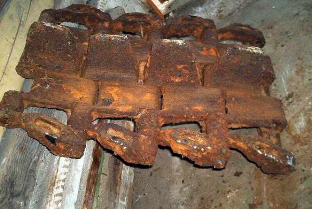

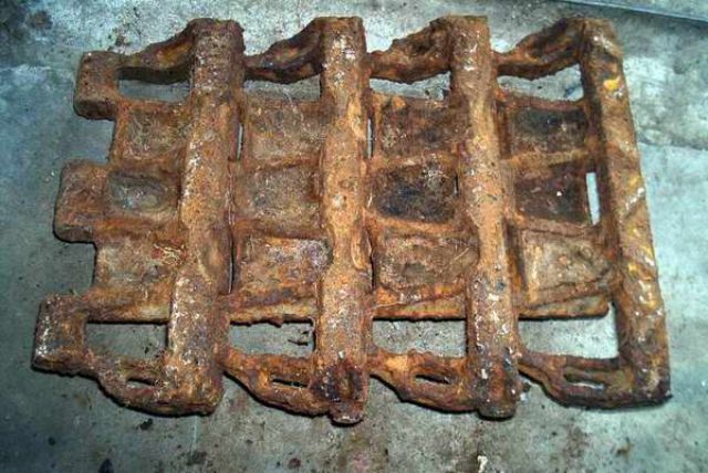

Gość Napisano 4 Styczeń 2004 Napisano 4 Styczeń 2004 WitamZnajomy znalazl miedzy innymi te gasieniece :http://www.niedz.kgb.pl/gasienice/1.jpghttp://www.niedz.kgb.pl/gasienice/2.jpghttp://www.niedz.kgb.pl/gasienice/3.jpgBede wdzieczny za jakiekolwiek informacje na ich temat.

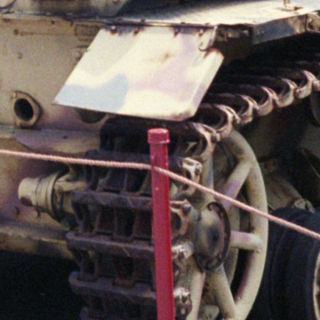

mietek Napisano 4 Styczeń 2004 Napisano 4 Styczeń 2004 Na fotce układ jezdny Pz IV, fotka z muzeum w Brukseli.Ogniwa pasują (ten typ z wypustkami \/\/\/\/).Jednak identyczną kombinację jak znalezionych (2 typy ogniw) mam na fotce jaką zrobiłem Sztugowi III w Finlandii. Oba typy ogniw były w nim pomieszane. Przy czym kiedyś analizowałem fotki ogniw Sztugowych - te z wypustkami są na późniejszych modelach.Moje pytanie - czy gąsiennice Pz III i IV były identyczne.
mietek Napisano 4 Styczeń 2004 Napisano 4 Styczeń 2004 Acha PZ IV mam zeskanowane. Stuga niestety nie - więc nie dodam fotki - ale 100% takie same.Po oczyszczeniu na ogniwach pokażą się kody - odlewane, wypukłe.
Marek Jaszczołt Napisano 5 Styczeń 2004 Napisano 5 Styczeń 2004 Tak, gąsienice pojadów rodzin PzIII i PzIV były identyczne. Takie mieszanki były zupełnie popularne, gdy te póżniejsze z ostrogami uzupełniały wcześniejszy typ. Dodatkowo czasami były jeszcze nakładki antypoślizgowe- mam takie ładne zdjęcie PzIV z okresu Bagration - gdzie wszystkie to jest wymieszane na gąsienicach.
mietek Napisano 5 Styczeń 2004 Napisano 5 Styczeń 2004 Jak wygląda nakładka antyposlizgowa? Ma ktoś fotkę?No i co to jest: http://www.odkrywca-online.com/index1.php?action=forum&iletab=jedna&sub=pokaz_watek&id_forum=2&ktory=53902#53902
Marek Jaszczołt Napisano 5 Styczeń 2004 Napisano 5 Styczeń 2004 Były już nakładki identyfikowane na tym forum - to takie metalowe prostokąty z 2 ostrogami w układzie / \ przykręcane od zewnętrznej stony ogniwa.
mietek Napisano 5 Styczeń 2004 Napisano 5 Styczeń 2004 OK w poście: http://www.odkrywca-online.com/index1.php?action=forum&iletab=jedna&sub=pokaz_watek&ktory=22759&id_forum=2&&sq=nakładka&wi=22862#22862
Jacek Mikita Napisano 5 Styczeń 2004 Napisano 5 Styczeń 2004 Typów ogniw do pojazdów z rodziny Pz IV i III jest kilka rodzajów/mowa o tych 40cm/.Samych tzw. letnich" jest przynajmniej pięć rodzaji, różniących się np: budową zęba,szerokością zamka. Zimowych tzw ostketen również jest przynajmniej cztery typy. Jak dorobię się skanera zamieszczę fotki.Oczywiście jak zostało napisane powyżej były one stosowane zaniennie, pod warunkiem że posiadały tą samą szerokość zamka.Jacek Mikita

mietek Napisano 4 Styczeń 2004 Napisano 4 Styczeń 2004 Wg mnie coś na podwoziu Panzer III, np Stug III, 2 rodzaje ogniw, ale były używane takie mieszanki.
