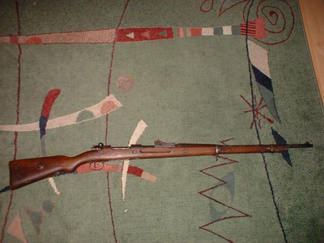

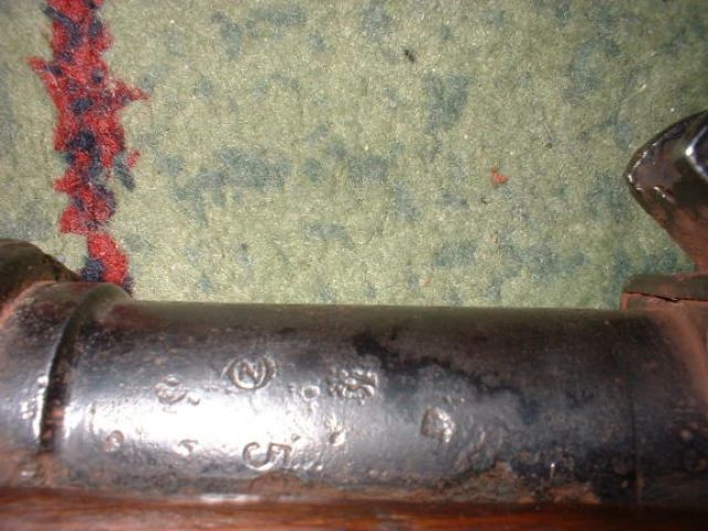

bartekl23 Napisano 20 Grudzień 2003 Autor Napisano 20 Grudzień 2003 Witam!Kiedyś prosiłem o identyfikację kbk 98. Wydawało się, że może być polski. Dowiedziałem się, że niemiecki ma inną muszkę od polskiego. Ostatnio wpadł mi w łapy taki oto polski kb 98. muszka identyczna z niemieckim. bibia: piękny polski orzeł, w owalu Z, litera N, numery i znaki pokazane na zdjęciu. Jak to wyjaśnić?
bjar_1 Napisano 20 Grudzień 2003 Napisano 20 Grudzień 2003 Może karabin jest składany z części pozostawionych przez Niemców w Danziger Gewehrfabrik" ,nasi mogli używać części niemieckie.W jakiej fabryce jest ten karabin wyprodukowany?Czy jest na nim bicie fabryki i orzeł na wierzchu komory nabojowej?pzdrbjar_1
polsmol Napisano 20 Grudzień 2003 Napisano 20 Grudzień 2003 W polskich i niemieckich Kb muszka była taka sama. Różniły się muszki od kbk. Wygląda na to, że masz bardzo ładny, wczesny, polski kb wz. 98 :)

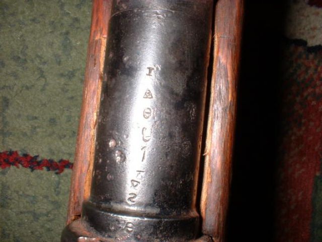

bartekl23 Napisano 21 Grudzień 2003 Autor Napisano 21 Grudzień 2003 Bicia są następujące:na komorze nabojowej jest trójkąt, ale nie czytelny oraz jakiś napis (litery są bardzo blisko siebie) bardzo podobne do takich jakie są na bagnetach PERKUNtrochę wyżej: te co na zdjęciach oraz na prawo: 5, a na lewo 333koło magazynka: 11 albo 21

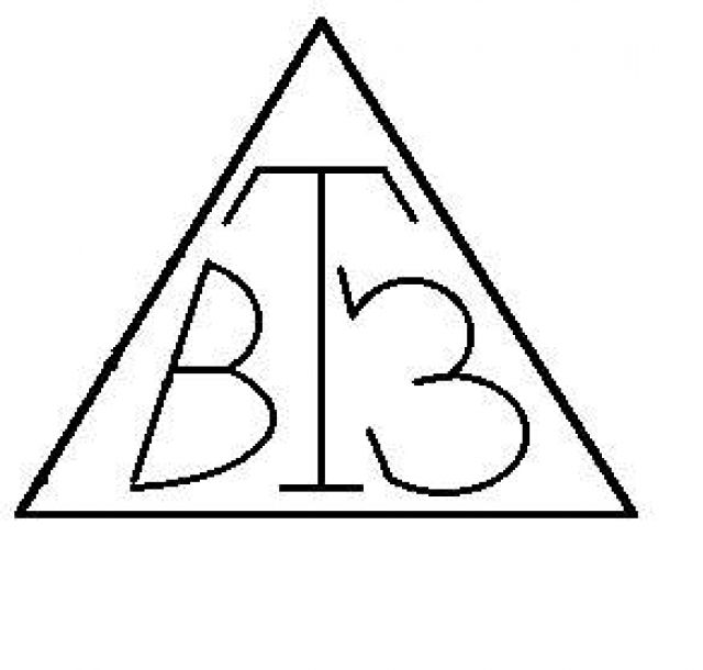

bjar_1 Napisano 21 Grudzień 2003 Napisano 21 Grudzień 2003 Przypomniało mi się. Piszesz ,że na komorze nabojowej jest jakis trójkąt. A może jest to znak zbrojowni w mieście Kragujewac? Wtedy Mauser ten mógłby byc jugosłowiański ,spróbuj dopatrzec się ,czy znak ten nie wygląda tak jak na obrazku.pzdrbjar_1

bartekl23 Napisano 21 Grudzień 2003 Autor Napisano 21 Grudzień 2003 Nie twierdzę, że nie ma bicia na komorze. Karabin jest z wykopu i ma wżery, któr utrudniają identyfikację napisu.
bjar_1 Napisano 21 Grudzień 2003 Napisano 21 Grudzień 2003 Bartek ,jeżeli wykopany to co innego!Wczesne polskie karabiny wz.98 miały bardzo płytkie bicia.Możliwe ,że orzeł na komorze nabojowej i bicia fabryki oraz roku są całkowicie niewidoczne od korozji.pzdrbjar_1
bartekl23 Napisano 21 Grudzień 2003 Autor Napisano 21 Grudzień 2003 trójkąt jest kompletnie inny od trgo na rysunku. Jeszcze jedno, został on znaleziony w miejscu bitwy kampanii wrześniowej. Również proszę o ident. dziwnych znaków powyżej komory.bartekl23

bartekl23 Napisano 22 Grudzień 2003 Autor Napisano 22 Grudzień 2003 Dziękuję wszystkim za pomoc. Wydaje mi się, że to na 100% polski z 1939 roku (miejsce znalezienia, orzełek). Istotnie fant jest w bardzo fajnym stanie. Wszystkie części są. Nie ma tylko magazynka. Sporo oksydy. Interesuje mnie jeszcze jedno. co oznaczają te znaki na jednym ze zdjęć?
Kolekcjoner (Marek Z) Napisano 23 Grudzień 2003 Napisano 23 Grudzień 2003 Moim zdaniem jest to egzemplarz broni wyremontowany w Polsce. Fabryka Broni w Radomiu na wyremontowanych przez siebie egzemplarzach nabijała sygnaturę F.B. w trójkącie (podstawą do góry). Znak Z w kole to punca odbiorcza Władysława Ziemiańskiego (pochodząca sprzed 1935 roku). Pozostałe sygnaturki to znaczki potwierdzające prawidłowe wykonanie procesów technologicznych. Co oznacza ta 5" tego niestety nie wiem.Pozdtrawiam,Marek
kloki Napisano 28 Grudzień 2003 Napisano 28 Grudzień 2003 Sory, że wygrzebuję post, ale czy w trójkąciku nie ma literki M?
bartekl23 Napisano 28 Grudzień 2003 Autor Napisano 28 Grudzień 2003 Możliwe, bo widać tylko część tej litery. A jeśli nawet, to co to oznacza?
Kolekcjoner (Marek Z) Napisano 29 Grudzień 2003 Napisano 29 Grudzień 2003 Jeśli to M w trójkacie - to jest to również punca odbioru wojskowego sprzed 1935 roku. Czyja - tego niestety nie wiem. Występuje ona na bagnetach Perkun" (końcówka wz. 24, wz. 27 i większość egzemplarzy wz. 28 wyprodukowanych do 1935 roku), a także na niektórych ochraniaczach wylotu lufy do kb/kbk.Pozdrawiam,Marek
