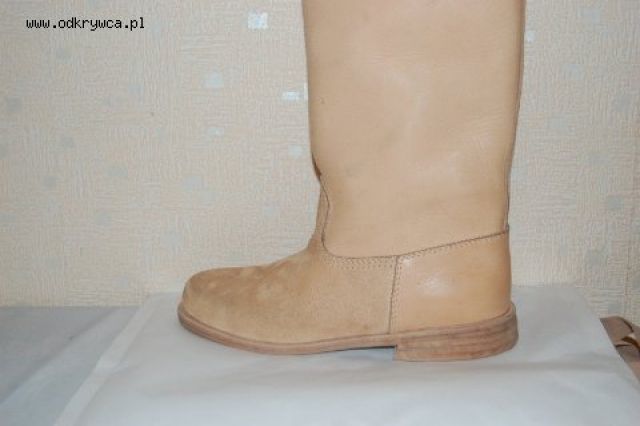

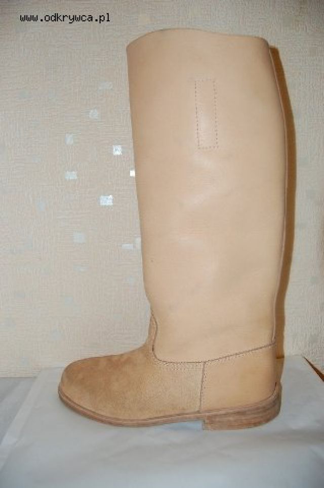

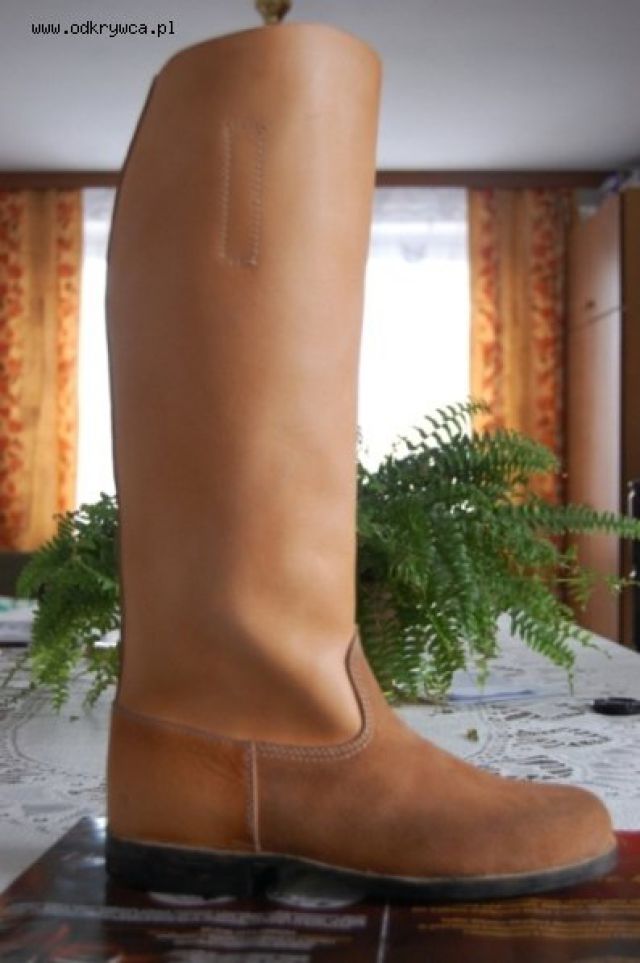

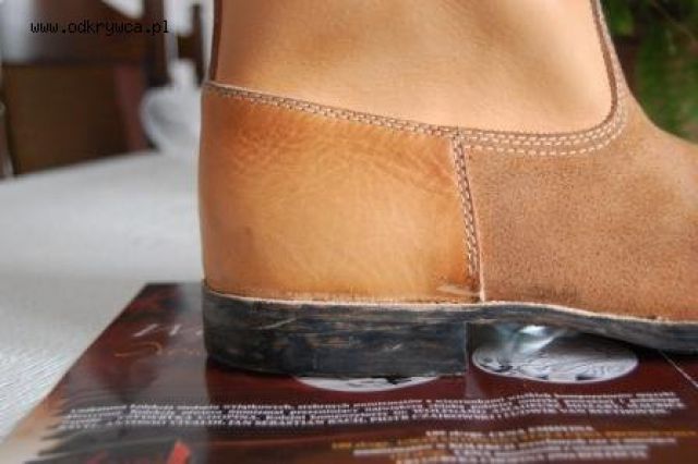

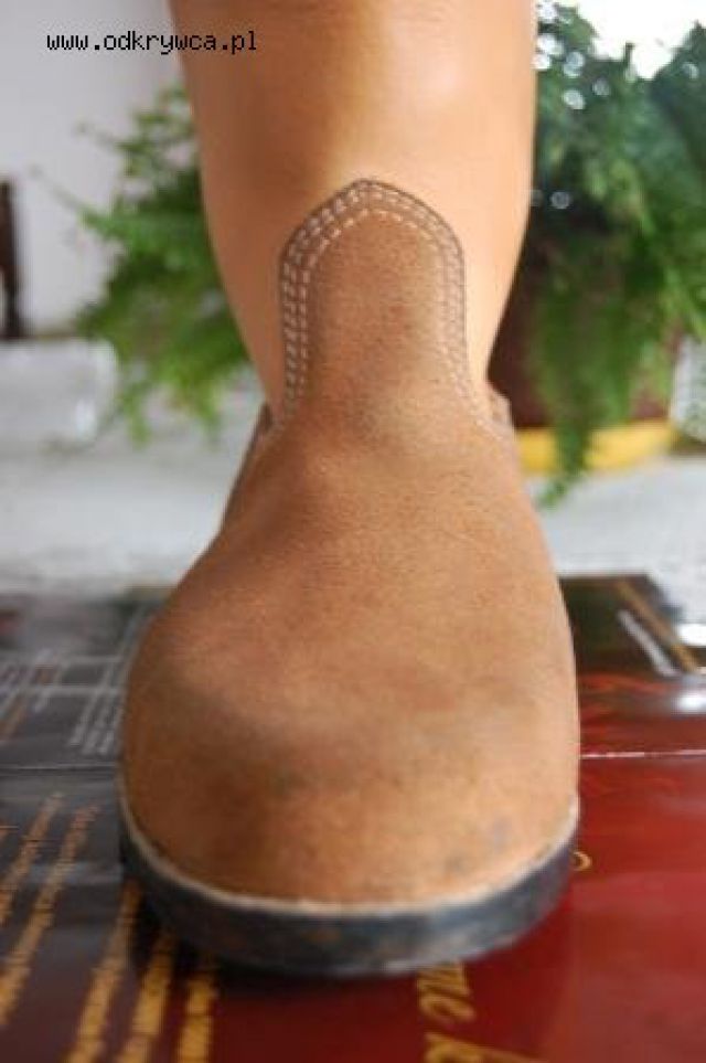

makul Napisano 23 Luty 2010 Napisano 23 Luty 2010 Jako ze zima daje duuuuużo wolnego czasu kolega postanowił się pobawić w szewca" na etacie w 1psk.Oto efekt jego pracy - buty juchtowe wz. 31 dla naszej grupy.Na razie tylko zdjęcia-proszę o opinie co można poprawić/zmienić. Generalnie były robione wg. warunków technicznych.
makul Napisano 23 Luty 2010 Napisano 23 Luty 2010 Rozmiar zdjeć nie oddaje tego jak naprawdę wyglądają ale wg. mnie - efekt jest co najmniej dobry.

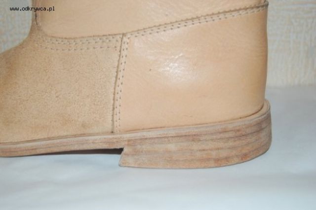

makul Napisano 23 Luty 2010 Napisano 23 Luty 2010 Może się wydawać trochę niski w podbiciu ale wg. mnie to efekt tego ze skóra jest całkiem miękka i osiada".

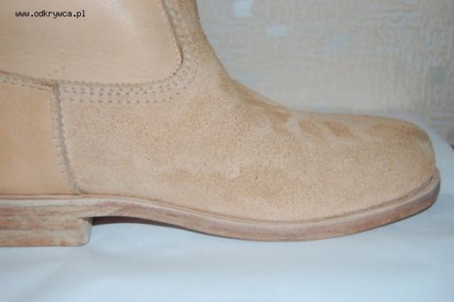

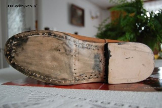

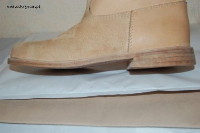

makul Napisano 23 Luty 2010 Napisano 23 Luty 2010 Szpilkowanie podeszwy. Nie wiem jak to się robi ale jest odpowiednio miękka i elastyczna.

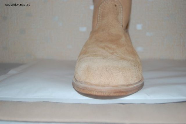

makul Napisano 23 Luty 2010 Napisano 23 Luty 2010 Ostatnie. Oczywiście piękny efekt kolorystyczny pojawi się dopiero po impregnacji i wielokrotnym pastowaniu. Ale jak na wykonanie oparte na wieloletniej praktyce na zwykłych butach oraz warunkach technicznych uważam za dobre.makul1psk
ArturSz Napisano 24 Luty 2010 Napisano 24 Luty 2010 Na razie tylko zdjęcia-proszę o opinie co można poprawić/zmienić. Generalnie były robione wg. warunków technicznych."Może warto się przypatrzeć jeszcze raz na kaształt obcasów.Na zdjęciu obcas rozszerza się silnie na zewnatrz jak w tardycyjnych oficerkach"...

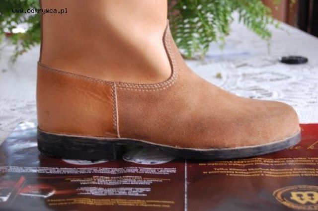

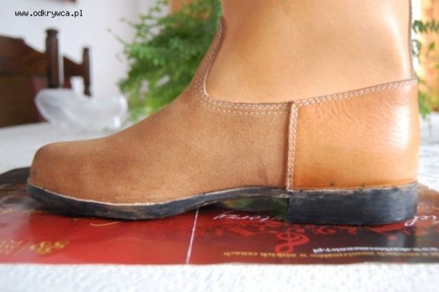

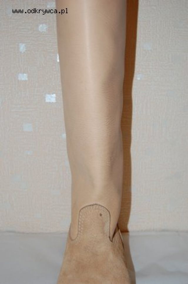

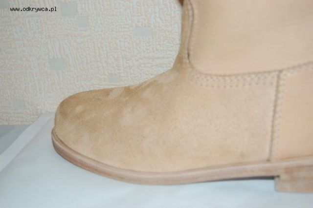

makul Napisano 23 Marzec 2010 Napisano 23 Marzec 2010 Teraz już całość poszła wg. warunków technicznych. Jeszcze tylko podkówka na obcasie i... można szarżować :)Ten jest z nowej serii.
makul Napisano 23 Marzec 2010 Napisano 23 Marzec 2010 Są odpowiednio szerokie w cholewie żeby nie cisnęły nogawki do nogi.
makul Napisano 23 Marzec 2010 Napisano 23 Marzec 2010 podeszwa odpowiednio wyprofilowana - i co najważniejsze - elastyczna.
Horhe Napisano 29 Marzec 2010 Napisano 29 Marzec 2010 niewiele trzeba poprawić,ale warto-zapiętek powinien być bardziej wypukły, bo to nie oficerki-brakuje mi klina ze skóry pomiędzy obcasem, a przyszwą-kołki 4mm od krawędzi, druga linia 9mm-obcas wygląda na dostosowany do podkuwek KRWP,a te są za duże, ostatnio na allegro widzialem niedrogie i dobre podkówki-smołę szewską do zabezpieczenia krawędzi podeszwy i nici oraz czernidlo do skór dostaniecie w Orionie w Poznaniu, wysyłają pocztą www.orion1926.pl
pawelec40pp Napisano 26 Kwiecień 2010 Napisano 26 Kwiecień 2010 WitamReplika butów na zdjęciu bardziej przypomina buty oficerskie lub saperki powojenne niż buty szeregowego kawalerii. Buty wz 31 dla kawalerii są całkowicie inaczej zrobione, cholewa, obcas, przody jak i zapięte inaczej wyglądają są innego kształtu, szycie jest całkiem inne. Noski w butach powinny być szpiczaste patrząc z boku buta a nie pół okrągłe. Zapięte jest profilowany i nie ma ostrych kantów, ma specyficzny kształt, podeszwa jest profilowana nie płaska, obcas ma specyficzny kształt boków schodzących się lekko pod kątem od buta do podkówki, ścianki nie są jego proste.Jeśli kolega jest z warszawy zapraszam do obejrzenia oryginalnych butów dla kawalerii wz 31 dla szeregowego.Jak dam rady to rozrysuje detale jak co powinno wyglądać przy butach i wzucę tu na forum
