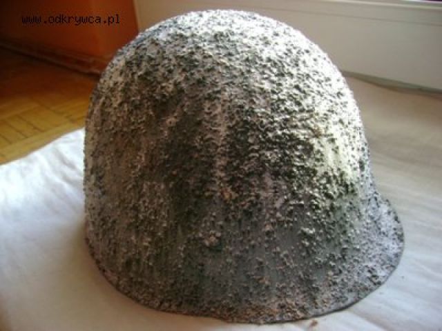

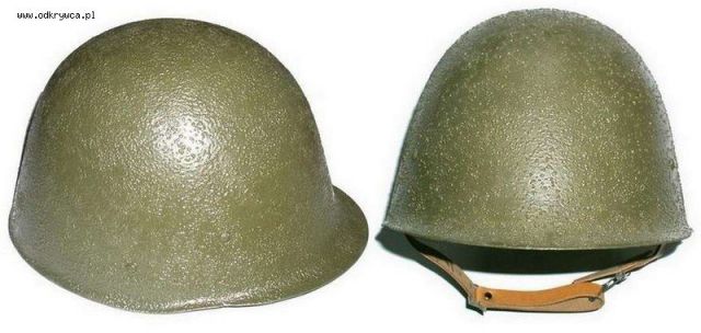

SOVA Napisano 6 Listopad 2007 Napisano 6 Listopad 2007 Panowie jak sie nazywa w RAALu ta farba ktora malujecie helmy wz.31 i jak sie robi ta kropowata powierzchnie???Znalazlem dwa takie helmy i chcialbym je odrestaurowac.Z gory dzieki za pomoc i pozdrawiam!!
MAB Napisano 6 Listopad 2007 Napisano 6 Listopad 2007 A tak wygląda moja robota...Udało mi się dobrać dobrą farbę i uzyskać powtarzalność wyglądu kolejnych egzemplarzy.Pozdrawiam, Mariusz

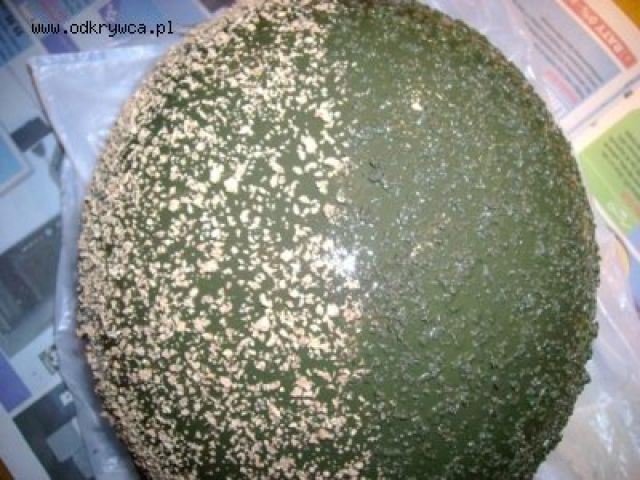

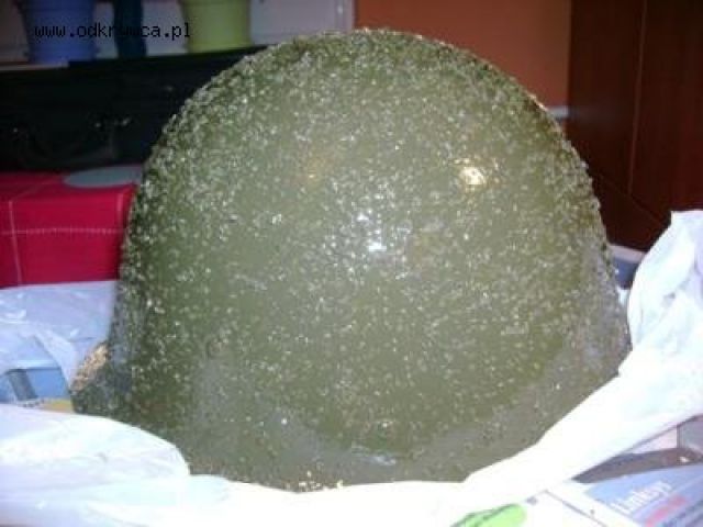

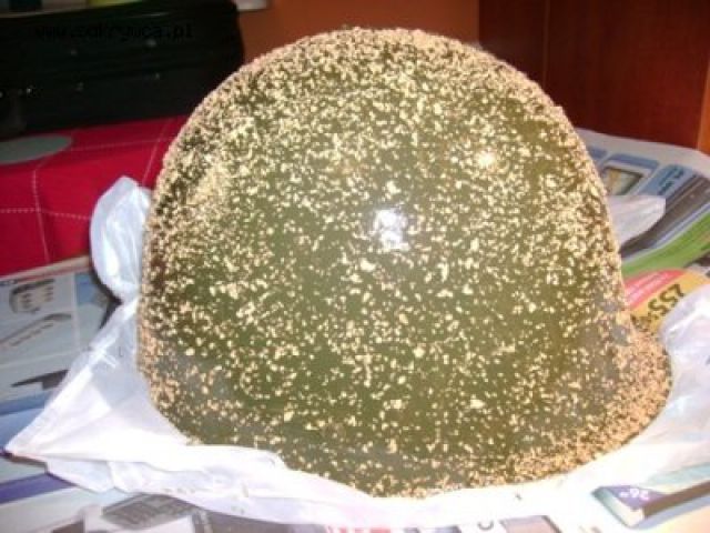

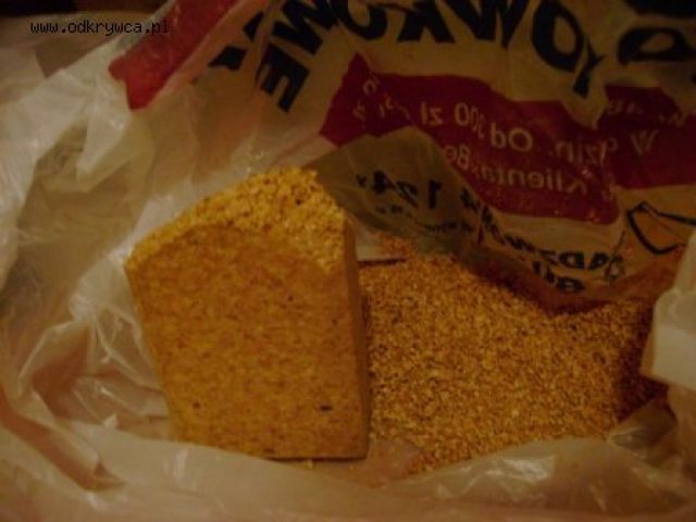

Filutek Napisano 11 Listopad 2007 Autor Napisano 11 Listopad 2007 Kostkę z korka zakupiłem w jednym ze sklepów budowlanych za 6 zł. Można użyc korków z butelki, ale o dziwo trudno je znalezc a jak ktos jest nie pijący to się kupowac flaszek nie opłaca. Korek należy utrzec na zwykłej tarce, ale nie za robno bo wyjdzie pył. Utarty korek należy przewiac", tak jak zboże, aby oddzielic pył od drobinek korka.
Filutek Napisano 11 Listopad 2007 Autor Napisano 11 Listopad 2007 Do malowania swojego hełmu użyłem koloru RAL 6014. Po wstępnym malowaniu farbą posypac koreczkiem niezbyt obficie (Ludwików), lub z gestem (Silesia), tak czy owak uważac aby nie przedobrzyc.
Filutek Napisano 11 Listopad 2007 Autor Napisano 11 Listopad 2007 Po posypaniu przystepujemy do 2 malowania.
Filutek Napisano 11 Listopad 2007 Autor Napisano 11 Listopad 2007 Aby zapobiec świeceniu, na mokry hełm użyłem talku sypiąc po całości czerepu. Ogólnie nie jest to ciężka robota. A posypka korkowa sprawia że nie trzeba się aż tak starac. Doradzam malowanie bokiem pędzla (to raczej dotykanie niż malowanie) aby nie zmyc" jeszcze lekko przyklejonego korka. Po wyschnięciu korek trwardnieje i po części grubsze grudki z czasem sie wytrą".W chwili obecnej mój hełm schnie. Jutro zmyję talk i pokażę co wyszło.pozdrawiam

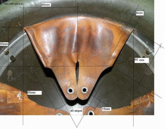

kitolif Napisano 27 Grudzień 2007 Napisano 27 Grudzień 2007 Ma ktoś z Was wymiary skórek do fasunku do wz.31??I jaka jest długość obręczy??pozdro
der_bartosz Napisano 22 Grudzień 2008 Napisano 22 Grudzień 2008 Witam! mam prośbę czy może ktoś mi podać rzeczywiste wymiary skórki od hełmu wz.31, najlepiej by było jak by to był skan skóry albo jej obrys. Z góry dzięki
der_bartosz Napisano 24 Grudzień 2008 Napisano 24 Grudzień 2008 Moje pytanie pogłębia się w nicości. Ale cóż nie dziwie się jak tu są sami fachowcy od czyszczenia łusek (niektórzy są w porządku, reszta to nadęte noby) Wesołych Świąt
sebol13 Napisano 26 Grudzień 2008 Napisano 26 Grudzień 2008 Witam!Kolego nie oby" ale sam pomyśl i powiedz jak byś chciał hełm z fasunkiem załadować do skanera?!Podejrzewam że koledzy którzy posiadają fasunki oryginalne nie będą odginać nitów żeby zrobić komuś dobrze".Wątpię też że ktoś posiada sam fasunek no chyba że ze strażackiego,OPL lub powojennego. Ja się troszkę po gimnastykowałem i podsyłam Ci foto mojego hełmu ze zwymiarowanymi skórkami ale zastrzegam że są to wymiary wzięte na hełmie z błędem! (ok.1 do 3mm)Taśma ma 16mm szerokości więc uwzględnij to przy dł. całkowitej skórek fasunku.Co do jej długości to u mnie trudno ją zmierzyć chyba że metrem krawieckim :) to ok 65-70cm.Są to zatem wymiary orientacyjne!!!!!PozdrawiamSebol
der_bartosz Napisano 26 Grudzień 2008 Napisano 26 Grudzień 2008 Sebol13 ja nie mówie o tym, żeby ktoś specjalnie dla mnie demontował cały hełm, chodzi mi tylko o to abym miał rzeczywisty wymiar jednego płata skórki (dlatego chodziło mi o skaner aby ktoś zeskanował skórkę albo ją odrysował) abym odrysował to sobie na skórze i zrobił replikę wkładu.P.S. Dzięki za wymiary ale bym prosił o skan skórki lub jej odrysowanie jakiegoś użytkownika

kres Napisano 13 Maj 2010 Napisano 13 Maj 2010 Koledzy, mam następujące pytanie. Na Allegro pojawiły się wrześniowe" farby w sprayu w kolorach gelboliv, beigegrau i olivgrau. Z przyczyn oczywistych nie mogę podać linków do trwających aukcji, ale znalezienie ich nie sprawi problemu. Czy którykolwiek z tych odcieni i jeżeli tak, to który będzie właściwy do pomalowania odrestaurowanego strucla hełmu wz 31?pozdrawiam,kres
ArturSz Napisano 13 Maj 2010 Napisano 13 Maj 2010 Szkoda,ze sprzedajacy nie chce poprawic sposbu prezentacji barw pokazujac poprstu efekt malowania danym odcieniem w zestwieniu z oryginałem.A tak -faktycznie rekonstruktorom trudno jest podjac decyzje na podstawie zdjec przedstwiajacych wszystko i nic".Jesli nie masz innej alternatywy doboru koloru to kieruj sie zasadą,ze farba khaki na polskim hełmie wz 31 winna być w zdecydowanie ciemnym lecz ciepłym, zielono-lekko-szarawym odcieniu khaki ( fatalnie sie pisze o kolorach przez internet)Byc moze bedzie tu podobny wlasnie ów olive-grau" ( opinia na czuja)
