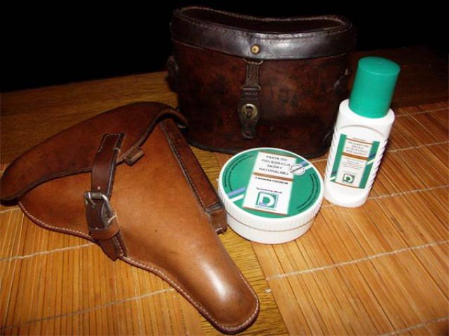

bolas Napisano 13 Wrzesień 2007 Napisano 13 Wrzesień 2007 Polecam wyroby Deichmanna do konserwacji skóry - są to rewelacyjne patenty w składzie posiadające wosk pszczeli (a tego używają np. konserwatorzy). Ja zabezpieczam wpierw tą wspomnianą już przez Łosia pastą woskową - doskonale chroni przed wysuszaniem, a przy okazji że jest dość tłusta to również przed zamoczeniem. Później całość nabłyszczam specjalnym mleczkiem do skóry - też Deichmanna - pięknie można tyum wyczyścić ... pasta i mleczko w Łodzi po 15 zł.Dziś zabieram się za stary pokrowiec od lornetki - wstawię fotkę przed i po.
bolas Napisano 13 Wrzesień 2007 Napisano 13 Wrzesień 2007 Dwie przykładowe skórki" po konserwacji w trakcie schnięcia. Obok pasta i mleczko.

bolas Napisano 23 Wrzesień 2007 Napisano 23 Wrzesień 2007 Mi też sugerowano że to bez sensu ale sens moim zdaniem jednak jest. Pasta jest tłusta i gęsta - idealnie nadaje się na podkład do czegoś wysuszonego czy styranego po jakiejś inscenizacji (deszcz,piach itp) ... pasty zawsze używam jako podkładu zabezepieczającego skórę. Natomiast mleczka tylko po to żeby finalnie nadać połysku. Pewno ten sam efekt uzyska się samym mleczkiem, ale trzeba go zdecydowanie więcej wylać. Poza tym nie jest ono takie tłuste jak pasta, a ta dzięki temu bardzo mnie przkekonuje przy konserwowaniu elementów które się mają okazję moczyć. Sama pasta na pewno nie da też takiego połysku.
