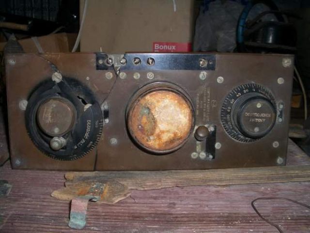

egon10 Napisano 7 Wrzesień 2007 Autor Napisano 7 Wrzesień 2007 Witam.Jestem w posiadaniu RKD,a właściwie jej szczątków.Chciałbym to kiedyś złożyc do kupy,potrzebuje jednak obudowy i kilku innych części.Czy ktoś z szanownych kolegów ma taką radiostację? Chciałbym uzyskać informacje odnośnie wymiarów obudowy.pozdrawiam egon.
fiku Napisano 7 Wrzesień 2007 Napisano 7 Wrzesień 2007 Piękne trafienie. Ale w sumie najgorsze masz juz za sobą. Do tego co masz dorobienie drewnianej skrzynki powinno byc już betką dla średnio-zdolnego stolarza :) Jakieś rysunki skrzynki powinienem mieć, poszukam, jak nie będa zwymiarowane to na podstawie wymiarów twoich modułów.Twoje moduły złożone do kupy dadzą ci wewnętrzne wymiary skrzynki. Rysunki skrzynki masz u mnie na stronie http://212.182.111.250/sq7hgp/rkd.html , sprawdzę co jest jeszcze w tej dokumnetacji.Natomiast o zdobyciu innych oryginalnych elemntów to chyba obecnie nawet pomarzyć nie ma co. Ostatnio trudno zdobyc części do telefonu polowego. A o zachowanych RKD to nie słyszałem, ale kto wie co kryją jeszcze zbiory kolekcjonerów.

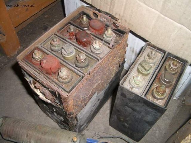

sotnik Napisano 7 Wrzesień 2007 Napisano 7 Wrzesień 2007 akumulator mial zdaje sie cele po 1,2v pasuje ruski zasadowy do oswietlenia awaryjnego eszelona!! mialem taki w kasce jak mi padl reg.napiecia REWELACJA morzesz go przebiegunowic wyczerpac do cna zaformowac od nowa i......chula! 5cel to 6v 2 to 2,4 powodzenia piekny fant!!!
egon10 Napisano 7 Wrzesień 2007 Autor Napisano 7 Wrzesień 2007 Miło mi,że spotkałem się z pozytywnym odzewem.Będę bardzo wdzięczny fiku za pomoc przy składaniu tego urządzenia. Jestem pod wrażeniem twojej strony.Sotnik ja nawet nie myślę o tym aby ją uruchomić,chciałbym żeby to przypominało choć trochę radiostację.Na chwilę obecną to nie wygląda wcale. Pozdrawiam egon

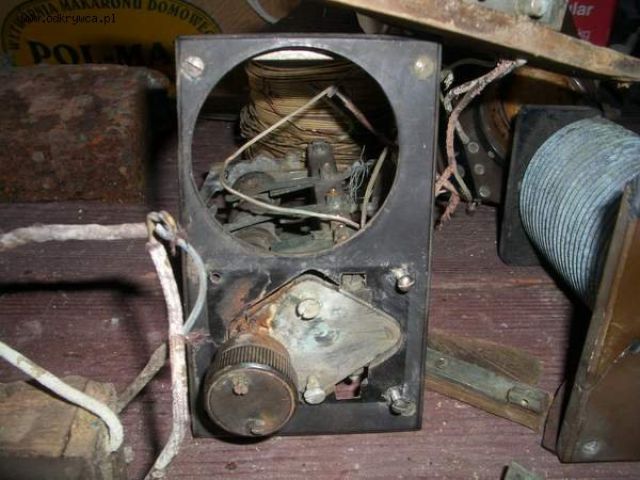

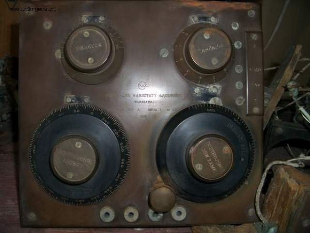

egon10 Napisano 11 Wrzesień 2007 Autor Napisano 11 Wrzesień 2007 Witamdo fiku i GebhardtPrzod RDK wedłóg obliczeń ma u podstawy około 48cm.,natomiast wysokość wynosi okło 31 cm.Potrzebuje wymiarów bocznych ścian,oraz widoku ściany tylnej.Nie wiem też z czego wykonany był moduł,w którym widać lampy(na górze po lewj stronie)czy to było tylko drewno,czy może drewno obite skórą?Brak jest również gniazda które znajduje sie w ścianie bocznej po lewe stronie powyżej gniaz do zasilania,i gniazda antenowego(tak mi się wydaje że jest to gniazdo antenowe)Bardzo prosze o pomoc i ewentualne skorygowanie moich odliczeń-)pozdrawiam egon

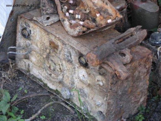

kecaj Napisano 15 Październik 2007 Napisano 15 Październik 2007 Witam forumowiczów, czy można ją odnowić lub doprowadzić do stanu powiedzmy dobrego?
fiku Napisano 15 Październik 2007 Napisano 15 Październik 2007 To niemiecki nadajnik 30-W-S.a, ale o rokowaniach rekonstrukcji trudno cos powiedzieć na podstawie tej fotki. To co go oblepia to błoto czy rdza? No i już teraz widac że brak brak wiekszości bakelitowych gałek - dość trudnych do zdobycia.
