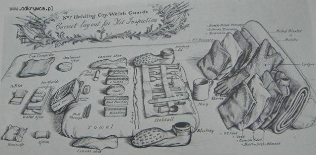

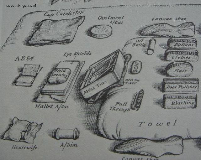

mietek Napisano 23 Wrzesień 2007 Napisano 23 Wrzesień 2007 W zalaczeniu kopia rysunku z dokumentacji oficera brytyjskiego.
mietek Napisano 23 Wrzesień 2007 Napisano 23 Wrzesień 2007 Zblizenie na lewa strone, warto zwrocic uwage na 5 szczotek!!!

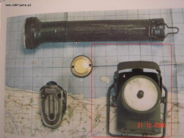

mietek Napisano 23 Wrzesień 2007 Napisano 23 Wrzesień 2007 A tu dla odmiany latarka z la 20-tych (tak z pamieci ktoras wersja EverREady, jeszcze z piersceineim zamiast wylacznika, ale musial bym sprawdzic)

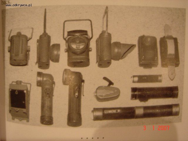

mietek Napisano 23 Wrzesień 2007 Napisano 23 Wrzesień 2007 Z ksiazki, rozne modele latarek.Nie mam najmniejszego pomyslu gdzie tez mogly byc noszone?
mietek Napisano 23 Wrzesień 2007 Napisano 23 Wrzesień 2007 I kolejne z ksizki, wersje najwyzej widzialem tez na fotce.Potwierdzenia ze zdjec aby pozostale byly w uzyciu to do tej pory nie mam.Ide zaraz spakowac small packa :)

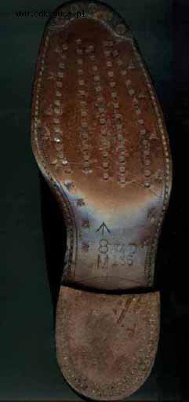

SLAW 100 Napisano 23 Wrzesień 2007 Napisano 23 Wrzesień 2007 Czy mogę wykorzystać Waszą dyskusję i podpytać o buty.Ostatnio przywędrowały do mnie buty z data produkcji 1944 roku .Czy buty tego wzoru były używane PSZ Zach? Slaw 100
