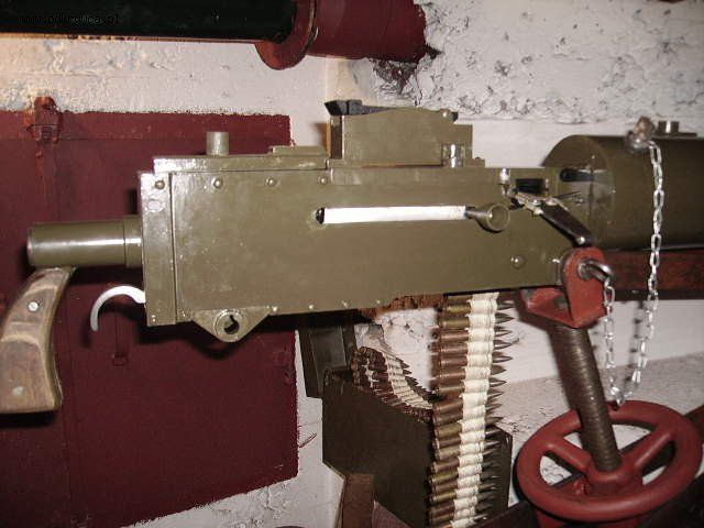

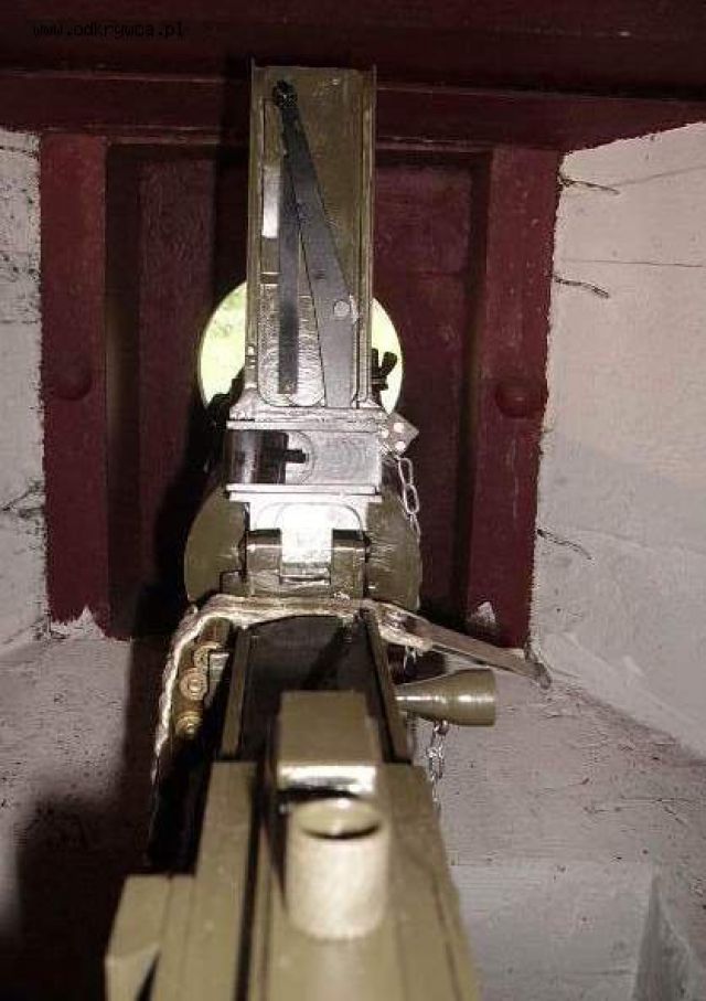

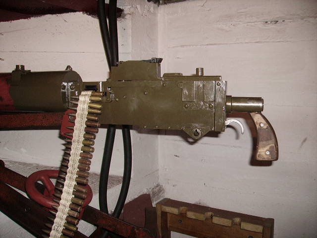

73pp Napisano 5 Sierpień 2007 Autor Napisano 5 Sierpień 2007 Dzisiaj pierwszy raz ujrzała światło dzienne, metalowa" replika ckm-u wz. 30. Na dzień dzisiejszy zamontowana na podstawie fortecznej wz. 39 ale w najbliższym czasie będzie wykonana replika podstawy polowej :):):) W załączeniu zdjęcia
DTH Napisano 5 Sierpień 2007 Napisano 5 Sierpień 2007 No brawo, ladna, tylko co ma wspolnego lancuszek od korka chlodnicy z podstawa? No i jego dlugosc...
73pp Napisano 6 Sierpień 2007 Autor Napisano 6 Sierpień 2007 He he he nie ma nic wspólnego, taka mała zagadka dla spostrzegawczych. Łańcuszek rygla jest do skrócenia. :):)
wolff Napisano 6 Sierpień 2007 Napisano 6 Sierpień 2007 NIC TYLKO POGRATULOWAĆ!!!!!!!!!!!!!!pozdr.wolff
DTH Napisano 6 Sierpień 2007 Napisano 6 Sierpień 2007 Do skrocenia na pewno, ale i do rozdzielenia, bo na razie wychodzi na to, ze albo korek wlewu chlodnicy zostaje przy podstawie po zdjeciu karabinu, albo przetyczka ryglujaca podstawy, wedruje razem z ckm ;)Powinny byc dwa lancuszki, jeden krociutki przy ckm, zapobiegajacy zgubieniu korka chlodnicy, laczacy sam korek z miejscem wlewu, drugi nalezacy do podstawy (zaleznie oczywiscie od jej wzoru) i nie majacy zadnego punktu zaczepienia na ckm.Tak, czy inaczej,gratuluje, prezentuje sie bardzo ladnie, choc az sie prosi o drobna korekte w postaci zamarkowania chocby sygnatur w prostokacie po prawej stronie komory, na jej koncu lub w srodku,pod suwadlem, w zaleznosci od rocznika karabinu.

73pp Napisano 7 Sierpień 2007 Autor Napisano 7 Sierpień 2007 Witam. Do Pana DTH jeżeli chodzi o łańcuszek to się wszystko zgadza i to wszystko wiem, jest już dobrze zamontowane tak jak powinno być(to był taki mały psikus fotograficzny z tym łańcuszkiem) jeżeli chodzi zaś o sygnature to chcemy coś pokombinować z tabliczką z lewej strony nadanie FON lub coś w tym stylu, chcieliśmy zrobić całą sygnature ale nikt się nie podjął tematu grawerowania. A tak zrobimy to na tabliczce którą przynitujemy do korpusu.I odpowiedź na pytanie kolegi tm/39 o koszt wykonania repliki - nie wiem, robione własnym sumptem, nie wykonywała tego żadna firma, poza niektórymi elementami które trzeba było wytoczyć czy wyfrezować za które zapłaciliśmy
