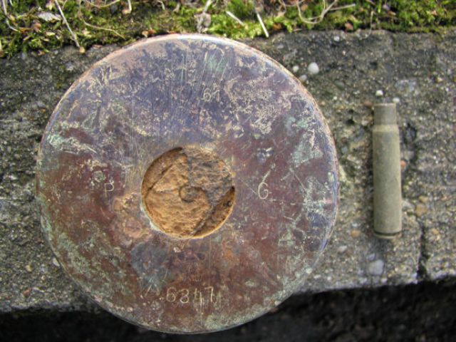

Natan Napisano 4 Grudzień 2003 Autor Napisano 4 Grudzień 2003 Cześć, znalazłem ostatnio denko łuski kal.chyba 100 mm , może ktoś ma pojęcie co oznaczają te symbole? PozdrawiamNatan
bjar_1 Napisano 8 Grudzień 2003 Napisano 8 Grudzień 2003 Chyba 105 mm od lekkiej haubicy polowej le.F.H.18. Masz szczęście ,że mosiężna ,większość była stalowa...pzdrbjar_1
Natan Napisano 8 Grudzień 2003 Autor Napisano 8 Grudzień 2003 Dzięki jerzyk za wyczerpujące info. Mam jeszcze jedno pyt. - piszesz że na godz.3 powinien być wybity rok produkcji , a u mnie jest litera G - czy to jest jakieś kodowanie roku prod.?PozdrawiamNatan
jerzyk Napisano 8 Grudzień 2003 Napisano 8 Grudzień 2003 witamto co podałem to standardowy system cechowania, ale wiem, że były od niego odstępstwa.jeżeli chodzi o kodowanie dat produkcji, to kod ten był stosowany, sporadycznie, do oznaczania dat produkcji amunicji strzeleckiej w latach 1925-38. używano 14 liter alfabetu, a G" oznaczało rok 1935. osobiście jednak nie spotkałem łusek amunicji artyleryjskiej cechwanych w ten sposób.pozdrawiam - jerzyk
bjar_1 Napisano 8 Grudzień 2003 Napisano 8 Grudzień 2003 Jerzyk ,bardzo mozliwe ,że to G" oznacza 1935 rok. Łuski tego typu produkowano z mosiądzu do najwyżej 1941 roku. Mam taką z wytwórni P181 ,ale jest na niej rok 1935 ,a nie G". Późniejsze (po 1941r.) były stalowe.pzdrbjar_1

Natan Napisano 7 Grudzień 2003 Autor Napisano 7 Grudzień 2003 A może ktoś ma pojęcie przynajmniej czyja to była łuska?Ja myśle że niemiecka ale pewności nie mam i który to może być rok? Podpowiedzcie coś .Natan
jerzyk Napisano 7 Grudzień 2003 Napisano 7 Grudzień 2003 witamłuska jest niemiecka, co widać po kształcie zapłonnika.standardowy system cechowania dna łuski był nastepujący:godz 12 - numer seri (np. 121)godz 3 - końcówka roku produkcji (np. 42, na niektórych pełny rok)godz 6 - kod łuski (np. 6347 lub 6060 St)a pod nim kaliber i rodzaj działa (np. 7,5 Pak 40 lub 8,8 cm Flak 18)godz 9 - kod producenta (np. P131 lub wa)oprócz tego znak odbioru wojskowego (WaA..)cechy zapłonnika:producent, numer serii, znak kontroli jakości (nie WaA), końcówka roku produkcji (np. rhs 123 c/22 41).pozdrawiam - jerzyk
Natan Napisano 8 Grudzień 2003 Autor Napisano 8 Grudzień 2003 Dla mnie jest to ciekawostka , jeżeli rok prod. to 35 bo znalazłem to denko na stanowisku obr.pplot. niem. Pod znakiem odbioru jest jeszcze jakiś nr DA 0.7 ale nie ma typu do jakiego działa. W tym rejonie znaleźliśmy jeszcze 16 nieśm. niem. całych, wyglądały na celowo schowane bo leżały pokilka szt. A na nich Battr 230/VIII , Flakw.77".Pozdr. Natan
