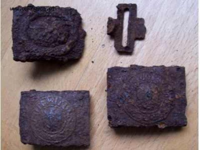

rukon1 Napisano 27 Lipiec 2007 Autor Napisano 27 Lipiec 2007 pytam poważnie .... nie mam mozliwosci zrobienia elektolizy itd
Horst Napisano 27 Lipiec 2007 Napisano 27 Lipiec 2007 Żadnego octu - paskudnie zżera i niszczy strykturę metalu.A co to za przedmiot?

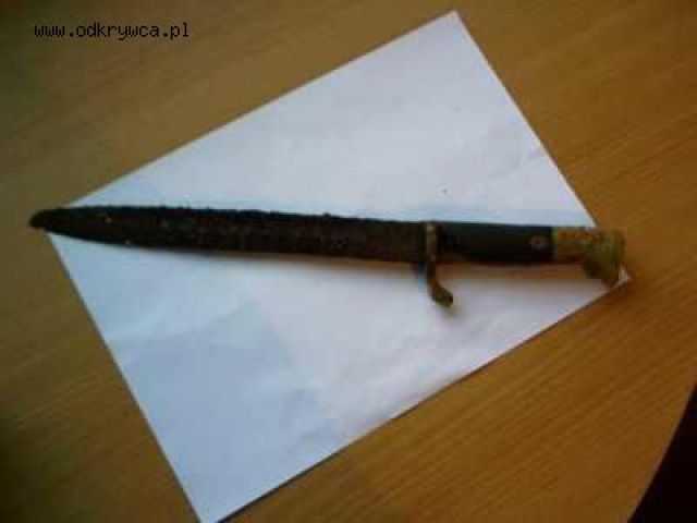

rukon1 Napisano 27 Lipiec 2007 Autor Napisano 27 Lipiec 2007 bagnety (jeden paradny niemiecki), klamry , hełm itd. Ocet próbowałem na jednej klamrze - szaary osad plus .. no wlaśnie ... a moze mogło być lepiej?
rukon1 Napisano 28 Lipiec 2007 Autor Napisano 28 Lipiec 2007 bagnet paradny (mam jeszcze w piwnicy mausery i hełm w podobnym stanie)

Tato Napisano 8 Sierpień 2007 Napisano 8 Sierpień 2007 Czytam i aż się boję pytać :), jestem laikiem w tych sprawach. Interesuje mnie czym można wyczyścić białą broń ( szpady, rapiery, miecze, halabardy, kusze ). Te pierwsze nie są zardzewiałe, pokrywa je warstwa kurzu, tłuszczu i sadzy ( wisiały nad kominkiem ), podobnie kusze i halabardy. Miecze zaczęły rdzewieć, chociaż głębszych wżer nie zauwżyłem. Będę bardzo wdzięczny za każdą podpowiedź. Jeśli wymaga to większej ilości miejsca proszę pisać na emila.
skolcio Napisano 9 Sierpień 2007 Napisano 9 Sierpień 2007 Najlepiej kupic odrdzewiacz czyli właśnie ten kwas. można go dostać w nomi i innych sklepach budowniczych cena ok 15zł
Horst Napisano 9 Sierpień 2007 Napisano 9 Sierpień 2007 NIGDY żadnego kwasu do czyszczenia (trawienia) metali!
TIX Napisano 10 Sierpień 2007 Napisano 10 Sierpień 2007 Horst .. kwasy nie są złe ale pod warunkiem zachowania umiaru :) to co dostępne w handlu zazwyczaj ma takie stężenia że fatn może szybko nam zniknąć" po zastosowaniu :) metody mechaniczne też mają minusy - podobnie jak konserwacja taniną (cortaninF przykładowo lub Brunox) tak że lepien nie uogólniać co dobre co nie tylko na konkretnym przykładzie debatować
goosf Napisano 10 Sierpień 2007 Napisano 10 Sierpień 2007 Panowie jeżeli komuś bardzo zależy na traktowaniu historycznych fantów kwasem to prosze bardzo.Chciałem także przypomnieć,że z rzeczy ,która przeleżała w jakimś miejscu kilkadziesiąd lat niekoniecznie miejsce to było sprzyjające dla fancika nie zrobicie nóweczki. A jeśli chodzi o elektrolizę to nie jest to proces podobny do przemysłu wielkopiecowego. Wystarczy kupić korytko plastikowe do kwiatków, długość jaka wam odpowiada ,prostownik niesą drogie kawałek mataly długością odpowiadający przedmiotow,i grzałka akwarystyczna, woda oraz roztwór do elektrolitu ,można go nabyć na aukcjach internetowych lub od biedy kupić kreta i po sprawie. Zajmuje to tyle miejsca co korytko(oczywiście proces musi przebiegać w pomieszczeniach dobrze wentylowanych leb na dworze z racji wydzielania się wodorupozdrawiam
