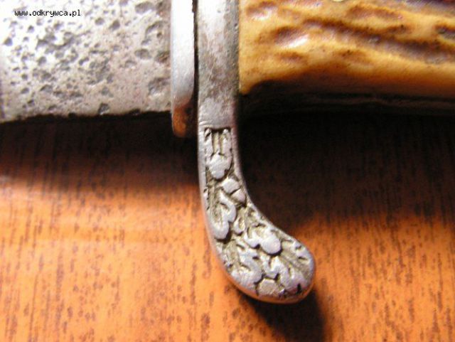

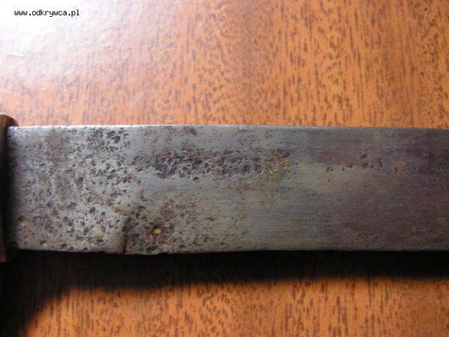

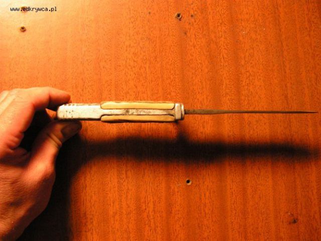

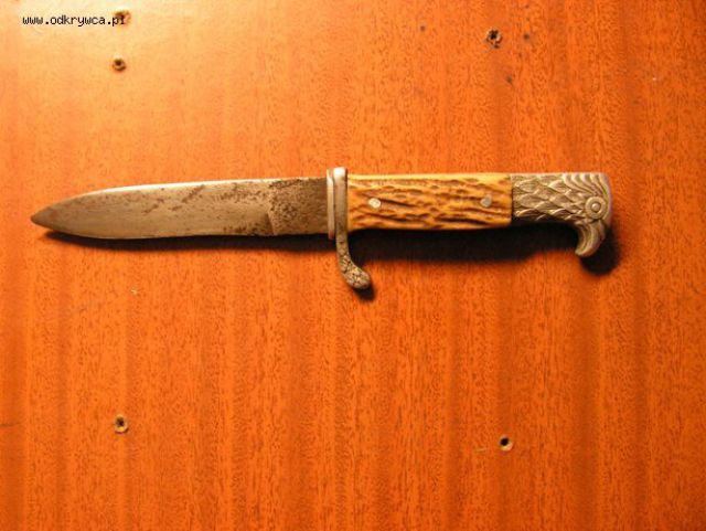

Kumpel prosił o pomoc w identyfikacji tego czegoś. Dostał to od dziadka, który twierdził że ma to jeszcze z czasów wojny. Może Wy pomożecie w ustaleniu okresu, z jakiego to pochodzi. Czy to tylko ludowa twórczość", czy może coś więcej?

Jest to policyjny wyjściowy (paradny, bez możliwości umieszczenia na karabinie) bagnet niemiecki wzorowany na bagnecie KS 98" (1901 r. wprowadzenia).
Jego pierwotna długość wynosiła prawdopodobnie od 32 do 37 cm. (wersja krótka).
Na jednej z okładzin rękojeści widoczny ślad po nitach mocujących orła policyjnego, takiego jak na zdjęciach Fanatyka6.
Te umieszczone na zdjęciu przez Fanatyka6, to wersje dłuższe z możliwością zapięcia na karabinie.
Pomimo zniszczonej głowni, ciekawy fant.
Odnośnik do komentarza
Udostępnij na innych stronach
W mod 1901 rękojeść łączona jest z głownią za pomocą nita (nie zaś organicznie z nią połączona jak w mod 98/84) - trzpień głowni zachodzi na rękojeść. To nitowanie zasłaniają okładki, które trzeba wynitować (dwa nity) . Istnieje więc możliwość wynitowania rękojeści i przełożenia do niej dobrej głowni (zdrowe rękojeści zdarzają się rzadziej niż głownie). To tylko sugestia, będzie to składak, ale identyczny ze stanem pierwotnym. Z drugiej strony może warto pozostawić ten bagnet paradny w takim stanie w jakim pozostawił go dziadek (będzie to wtedy pamiątka po dziadku nie zaś po szkopach)
