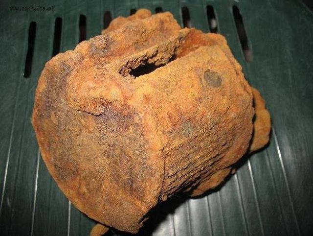

zel Napisano 28 Maj 2007 Autor Napisano 28 Maj 2007 Witam, pierwszy raz wykopałem z ziemi coś innego niż łuski i jest to prawdopodobnie trommel od mg, niestety jest on w bardzo kiepskim stanie, wcześniej nie robiłem elektrolizy ale przeczytałem na pewnej stronie o karabinie mauser na czym ona polega i dziś eksperymentowałem na łuskach, niestety nic z tego nie wyszło, używałem do tego takiego oto prostownika http://img527.imageshack.us/img527/9695/kopiaobraz676ph4.jpgniestety po kilku sekundach robiło się zwarcie i prostownik odmawiał pracy, poza tym jego zakres prądu jest dość mały, mam w domu niepotrzebny zasilacz komputerowy i tu moje pytanie, co trzeba z tym zrobić aby przygotować go do elektrolizy?
