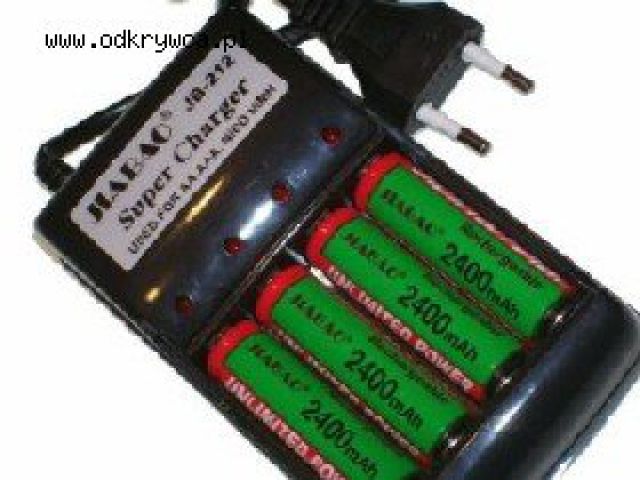

PUMA1 Napisano 24 Marzec 2007 Autor Napisano 24 Marzec 2007 Witam kupiłem takie akumulatorki do wykrywacza o pojemności 2700 A . I szkoda ale nie zdają egzaminu wykrywacz mi zle pracuje gdy je wkładam choć są dobrze naładowane wykrywcz zle się spisuje , pokazuje ze akumulatory są naładowane na około 50 % i mi piszczy ze są słabe bateriie . Napiszczie na jakich pracujecie akumulatorkach warto wiedzieć co jest dobre kupiłem je z bo myslałem ze będą dobre a tu klapa .

diabelski Napisano 24 Marzec 2007 Napisano 24 Marzec 2007 Witam, też wdepnąłem w gówno kupując aku JIABAO, koleś w sklepie mówił że dużo ich schodzi i że są niezłe. Znalazł kolejnego frajera... ładowarka po kilku minutach ładowania pokazuje że są uszkodzone... -panowie nie kupujcie tego szajsu bo i tak kupicie drugie!!!Wykrywka zaczęła poprawnie pracować jak zmieniłem na pentagramy, szybko się ładują i zero błędów.Warto zainwestować w lepsze aku, bo mniej się na tym straci a i nerwów się nie popsuje.Pozdrawiam.

matizmat Napisano 26 Marzec 2007 Napisano 26 Marzec 2007 Widzisz PUMA1... Kupiłem te same aku co ty- najwidoczniej wtopiliśmy, bo ja też jestem niezadowolony. Ale używam też aku frmy eyepower" i te są oki.

PUMA1 Napisano 27 Marzec 2007 Autor Napisano 27 Marzec 2007 Witam ten sprzedawca co od niego kupiłem bardzo je chwalił i pisał w opisie na allegro ze można je ładować 1000 razy mi się zdaje ze to po prostu kłamstwo. W aparacie fotograficznym działają dobrze i pilotach lecz do wykrywacza się nie nadaje ten zestaw akumulatorów.
