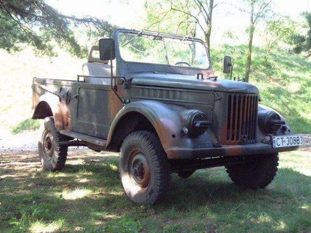

janek_toruń Napisano 4 Listopad 2003 Napisano 4 Listopad 2003 Posiadam Gaza 69 m to prawie to samo, z silnikiem dolnozaworowym. Urzywam go do wykopków trasy zbiorczo po 800 i więcej kilometrów nieraz , nigdy mnie nie zawiódł.No a tajemnica tkwi w tym jak go przygotujesz i jak o niego dbasz. Porządny jeden remoncik i jest jak brzytwa i awaryjność zerowa. Tylko to są samochody tego typu z duszą" i trzeba je dogladać a potrafią się zrewanzować.No i muszę przyznać że doprowadzenie go do tego stanu zajęło mi dwa lata he he i z 10 000 PLN.Ale stanowczo nie zgadzam się że gaz czy uaz dobrze zrobiony jest awaryjny.To są bryki nie do zarżniecia.pozdrjanekps: no abym nie skałmał raz mi pękł wąż olejowy, ale owinąłem blaszką z konserwy i skręciłem drutem, dolałem oleju i jazda (oczywiście zapas wszelkich płynów trza mieć)- naprawialny pojazd młotkiem , przecinakiem i drutem.

Monsun Napisano 5 Listopad 2003 Napisano 5 Listopad 2003 Janek ładnego masz Gazika, też mam na takiego chrapkę!!!:)Teraz będę się baczniej rozglądał po Toruniu. Jeździsz nim tylko na wykopki? Ile pali?PozdrawiamMarcin
janek_toruń Napisano 6 Listopad 2003 Napisano 6 Listopad 2003 A różnie na wykopki i na bunkry najczęściej no i poszaleć po dziurach, górkach i błocie. Co co spalania to miłem gaz i palił 18 do 25 litrów gazu - zależnie od wysiłku, ale ostatnio się wkurzyłem że pedalsko pachnie, i wywaliłem gaz (ponadto przy silniku dolnozaworowy to jest szkodliwe za mocno) Teraz na paliwku równiej chodzi, silniejszy no i co najważneijsze pachnie po frontowemu. A ile taraz pali to nie wiem ok 12 -13 na szosie w terenie ok 20 - to jak w dupe dostanie.Co tam jeszcze teraz go rozebrałem bo miałem na garach na jednym 13,5 at na drugim 8 at na trzecim 4 at i na czwartym 6 at - to skutki gazu , ale uszelniał sie olejem więc wymieniam pierścienie , bo mułowaty był jak cholera i na górkach słabo szedł, a tak to wszystko gra ful of zasadzkas, a pomalowałem tak go aby z wojskiem mnie mylili z daleka :)pozdrjanek
