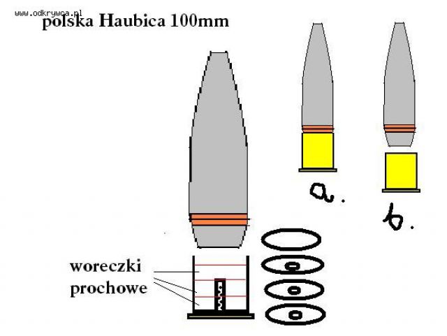

e g z e k u t o r Napisano 12 Marzec 2007 Autor Napisano 12 Marzec 2007 witam, nurtuje mnie odwieczne pytanie:jak były ładowane haubice np polska 100mm ? - czy najpierw pchali pocisk do komory, potem łuskę - czy było to scalone jak w armacie
e g z e k u t o r Napisano 12 Marzec 2007 Autor Napisano 12 Marzec 2007 na ryc. a. scalenie jest raczej niemozliwe, bo: - woreczki prochowe wypełniaja całą łuskę i nie ma miejsca na pocisk - pocisk nie wchodzi do łuski ( pierścień pocisku nie styka się z łuska) nie wchodzi pocisk w łuske do końca bo przeszkadza mu dziurkowany jak w moździeżu zapłonnik? spłonki.powiedzcie, jak było naprawde, i czy nie jest błędem wsadzać pocisk w łuskę w kolekcji.podzielcie sie prosze waszymi wiadomosciamiPozdrawiam:)

Gebhardt Napisano 13 Marzec 2007 Napisano 13 Marzec 2007 Zcalone na pewno nie bylo. Byly osobne luski i pociski. Do luski dodawano (a raczej chyba odejmowano) odpowiednia ilosc woreczkow z prochem zaleznie od odleglosci na ktora strzelano. Ale pytanie pozostaje czy naboj skladano przed wlozeniem do komory czy najpierw wkladano pocisk i potem luske. Niestety, o ile pamiec nie myli, mam tylko instrukcje o sprzecie. Instrukcji do dzialoczynow nie mam.
