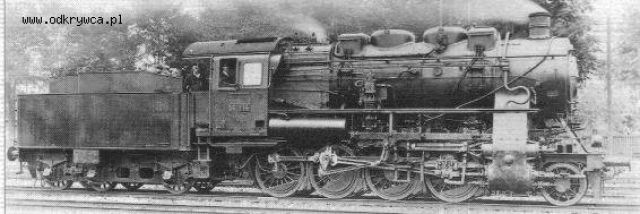

Atos Napisano 14 Marzec 2007 Napisano 14 Marzec 2007 Tu zdjecie przedstawiajace troche lepiej ten typ lokomotywy z kominem jak na zdj. z Kartuz. Co do zdj. z Kartuz to zastanawiajace jest dlaczego te lokomotywy sa tak dokladnie zamaskowane, a wagony nie, podejrzewam, ze te parowozy nie maja nic wspolnego z tymi opancerzonymi wagonami, staly tam wczesniej, wyglada jak by te brzuski byly nie tylko na parowozie ale i obok (prawy tor), parowozy musialy byc zimne bo kotly sa dokladnie przykryte tymi galeziami, a te wagony zostaly tam pozniej dostawione.Sadze, ze ta moja teze odnosnie lok. mozna z duzym prawdopodobienstwem przyjac jako wlasciwa, co do pochodzenia tych wagonow to zakladam ze sa to te od SMOK-a, a co do dzialka, to moze inni koledzy postaraja sie ten problem rozszyfrowac, gdyz to nie moja dzialka.pzdrAtos

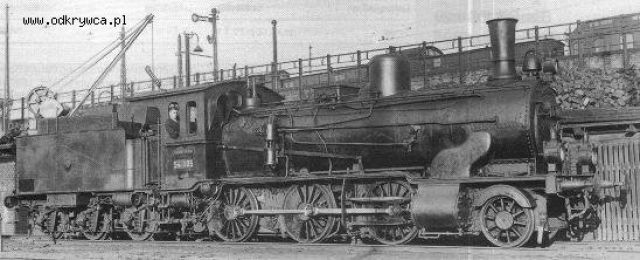

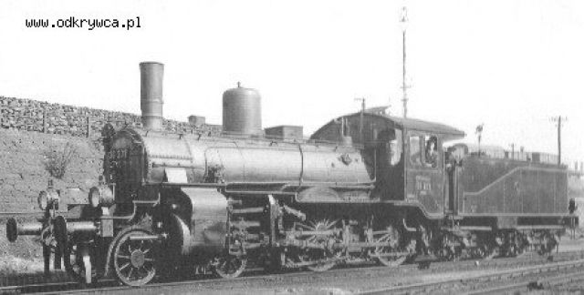

Atos Napisano 14 Marzec 2007 Napisano 14 Marzec 2007 Na tym zdjeciu przedstawiam jedna z wczesniejszych wersji tego typu, na PKP jako Ti2

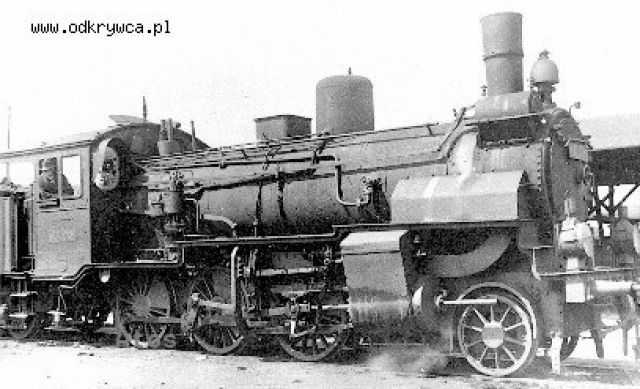

Atos Napisano 14 Marzec 2007 Napisano 14 Marzec 2007 Tu zdjecie nastepnej wersji, PKP Ti3 uzywana przez WP przy zmodernizowanych poc. panc.Dla inf. podaje ze byly jeszcze parowozy tego typu w Wolnym miescie Gdansk, ale te nie byly wlasnoscia PKP wiec mialy troche inne tabliczki z ozn. serii.pzdrAtos

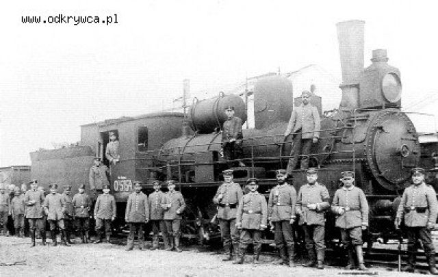

Atos Napisano 14 Marzec 2007 Napisano 14 Marzec 2007 Mily kolego 'artur135'- masz w pelni prawo miec inne zdanie, ja to w pelni respektuje, ale nie mozna powaznie przyjac takiej wersji, ktora podales obojetnie czy to Twoje zdanie osobiste czy tez przejete. Niestety tego autora nie znam jak rownierz i jezyka angielskiego wiec nie wiem co tam napisane (moze przetlumaczysz?) z tej racji nie moge odpowiedziec na tresc zalaczonego tekstu, co do zdj. to nie podales lok. z jakiej zaczerpniety jest ten komin, na moje rozeznanie wskazuje na pruska P8 = DRG 38.10-40, a na PKP ozn. jako Ok1. Mozna rozpoznac rownierz ze ta przedstawiona lok. byla uzywana na liniach drugorzednych. Dla inf. podam ze te lok. posiadaly rozne kominy rownierz jednoczesciowe, aby tego nie powtarzac prosze spojrzyj na zalaczone przez ze mnie powyzej zdj. lok. serii Ti, to ten sam okres budowy.Poprawiles okres podanych zajsc z Iw.s. na rok 1870, a to juz calkiem inne parowozy inna technika, ale taki przypadek moze sie zdarzyc i dzisiaj - naturalnie nie na szlakach panstwowych czy glownych tylko prywatnych lub przemyslowych dlatego do dzis nie wolno lok. z roznych zarzadow kol. wjezdzac na szlaki innych zarzadow, i jak niemcy wjechali na taki szlak to wypadek mogl zaistniec na fakcie, a jak to zostalo opisane lub interpretowane z tlumaczenia to juz inna historia. Chyba nie myslisz ze niem. konstruktorzy planowali nastepna inwazje na Francje odpowiednio juz do tego projektujac parowozy (bo dla swoich terenow tego nie potrzebowali)? Dla wgladu zalaczam tu zdj. franc. lok. niestety nie mam danych o jej wysokosci (srednica kol =2300mm), ale mozna to b. dobrze porownac na podstawie tanm sie znajdujacych kolejarzy, dla inf. lok. serii Ti (pruskie G5) byly 4200mm wysokie (komin), a polska OKZ32 4600mm. A co chce ten autor przez to powiedziec, ze mieliby zdejmowac gorna czesc komina?, a co ze zbieralnikiem pary?, a gwizdek znajdujacy sie na dachu budki (patrz zdj. Ti2)?pzdrAtos

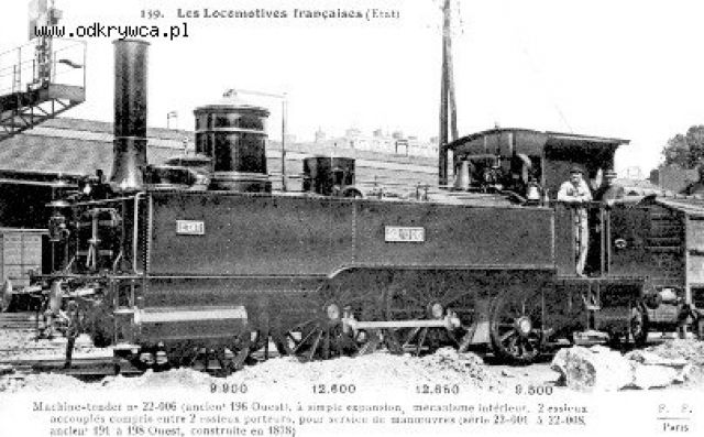

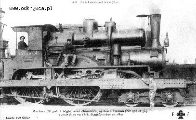

Atos Napisano 14 Marzec 2007 Napisano 14 Marzec 2007 Zapomnialem podac ze ta francuska lok. byla zbudowana w 1879 roku, a tu druga rownierz francuska z 1878 roku, stosunkowo niska, ale z podwujnym kominem, jak to by teraz wytlumaczyl ten autor? Tak na marginesie lok. z okresu porzedzajacego rok 1870 posiadaly kominy wieloczesciowe.

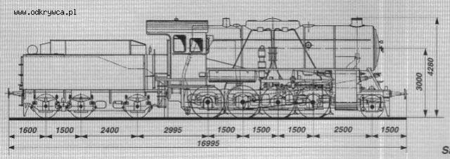

Atos Napisano 14 Marzec 2007 Napisano 14 Marzec 2007 Tu pruska lok P4 podobnie jak ta Ti2 ma trzy czesciowy komin

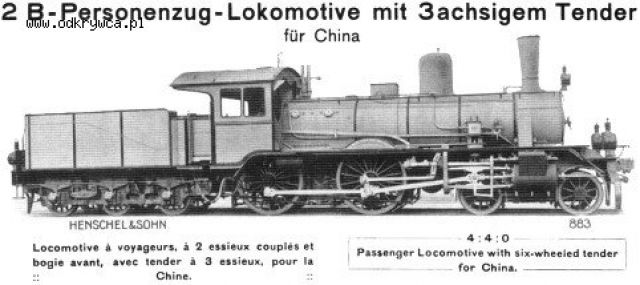

Atos Napisano 14 Marzec 2007 Napisano 14 Marzec 2007 A tu wersja dla Chin, co ona miala by miec wspolnego z Francja?

artur135 Napisano 15 Marzec 2007 Napisano 15 Marzec 2007 Cos sie niem udaloCo do Twej wypowiedzi:>>A tu wersja dla Chin, co ona miala by miec wspolnego z Francja?>a co ze zbieralnikiem pary?, a gwizdek znajdujacy sie na dachu budki (patrz zdj. Ti2)?,>Chyba nie myslisz ze niem. konstruktorzy planowali nastepna inwazje na Francje odpowiednio juz do tego projektujac parowozy (bo dla swoich terenow tego nie potrzebowali)?>ale z podwujnym kominem, jak to by teraz wytlumaczyl ten autor?
artur135 Napisano 15 Marzec 2007 Napisano 15 Marzec 2007 Jeszcze razA tu wersja dla Chin, co ona miala by miec wspolnego z Francja?To czy lokomotywa szla na eksport do Chin czy Zanzibaru :-) nie bylo az tak istotne, tak stalo w planach i tak robili.
artur135 Napisano 15 Marzec 2007 Napisano 15 Marzec 2007 a co ze zbieralnikiem pary?, a gwizdek znajdujacy sie na dachu budki (patrz zdj. Ti2)?,Gwizdawka byla elementem tak samo latwym do demontarzu jak i gorna czesc komina. Do zbieralnika pary i piasecznicy jeszcze wroce.
artur135 Napisano 15 Marzec 2007 Napisano 15 Marzec 2007 Chyba nie myslisz ze niem. konstruktorzy planowali nastepna inwazje na Francje odpowiednio juz do tego projektujac parowozy (bo dla swoich terenow tego nie potrzebowali)?Dlaczego nie? Niemcy byly Landem dosyc agresywnym. Zreszta moze planowano mozliwosc przejazdu niemieckich parowozow w celach pokojowych, powiedzmy tranzytowych

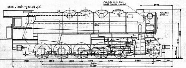

artur135 Napisano 15 Marzec 2007 Napisano 15 Marzec 2007 ale z podwujnym kominem, jak to by teraz wytlumaczyl ten autor?Ta lokomotywa wyglada na dosyc mala wiec komin moze nie przekraczac pewnej skrajni, bez wymiarow nie damy rady odpowiedziec, ale moze cos takiego zwymiarowne gdzies mam.

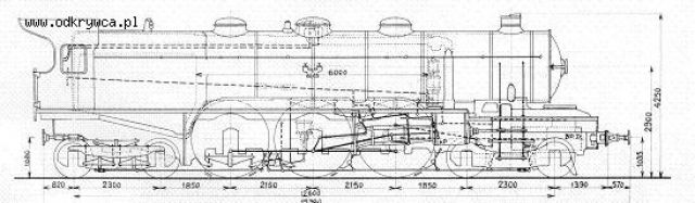

artur135 Napisano 15 Marzec 2007 Napisano 15 Marzec 2007 Nie mam w tej chwili czasu na sprawdzenie tego dokladnie ale przegladajac moje materialy powtorze wnioski do ktorych kiedys doszedlem:1. Wiele wiekszych niemieckich (nie tylko pruskich) lokomotyw z okresu 1900 – 1914 ma wysokosc komina okolo 4550 (z bayernische byly nawet nieco wyzsze 4650) 2. Podzial komina o ktory nam chodzi wystepuje okolo lini okreslajaca wysokosc zbieralnika pary i innych stalych elementow parowozu.3 Statystycznie mozna przyjac ze wiekszosc parowozow pochodzacych z tego okresu a majacych wysokosc komina ponad 4300m na taki podzial komina a parowozy o wysokosci komina ponizej 4300m tego podzialu nie maja. Do pierwszej grupy zaliczymy (podaje oznaczenia po zunifikowaniu koleji niemieckich)92 1, 92 5, 92 4 LBE (tylko ta wersja), 92 20, 93 0, 94 0, 94 2, 95 0, 56 2, 57 wszystkie wersjeDo drugiej grupy 93 16, 92 4, 92 24, Typy 54 i 55 mialy albo i nie w zaleznosci od podtypu, pochodzenia i producentaMusze jeszcze raz podkreslic ze nie chodzi tu o tylko o to czy komin byl wieloczesciowy czy tez nie, ale o to na jakiej wysokosci ten podzial wystepowal ( teoretyczna linia wysokosci innych elementow)Co ciekawe na lokomtywach z lat 1925 – 1940, albo obnizono wysokosc komina do okolo 4250 typy 81, 82, 83, 86, 87 i 93 albo stosowano …..komin dwudzielny typy 84 i 85 – wysokosc komina 4450.Na to sa zwymiarowane rysunki i moim zdaniem to nie sa przypadkowe zbiegi okolicznosci.Dane pochodza z Eisenbach Jurnal Archiv Damplok Raport.Jak to sie mialo z wymiarami francuzkich lokmotyw, a wlasciwie kominow :-) z tego okresu podam jak sie dokopie do rysunkow w starych Chemins de Fer.Pozdrawiam artur135
artur135 Napisano 15 Marzec 2007 Napisano 15 Marzec 2007 Komin dwudzielny ale nie o taki chodzi, w tym przypadku uzycie dwu elementow by osiagnac pozadany profil.
artur135 Napisano 15 Marzec 2007 Napisano 15 Marzec 2007 Podzial tu nie potrzebny bo komin ponizej 4,3 metra
artur135 Napisano 15 Marzec 2007 Napisano 15 Marzec 2007 A co chce ten autor przez to powiedziec, ze mieliby zdejmowac gorna czesc komina?,Chyba wlasnie to chcial powiedziec, ale ze nie uciekam od dyskusji wiec mam do Ciebie pytanie, napisalesparowozy z dwuczesciowymi kominami takie jak np. ten na lewym torze byly budowane grubo przed Iw.s. dolna czesc komina wykonana z zeliwa, a ich przedluzenie wynikalo z potrzeby uzyskania wiekszego ciagu powierza potrzebnego przy rozpalaniu (wowczas nie wszystkie lok. posiadaly dmuchawki)zgadzam sie z pierwsza czescia tej wypowiedzi ale prosze wytlumacz mi dlaczego te dwuczesciowe kominy sa dalej obecne na parowozach bydowanych po I wojnie swiatowej. Dmuchawki juz przeciez byly, profil komina byl prosty wiec po co sobie komplikowac konstrukcje dodajac extra czesc z przetloczeniem, ze srubami itd?pozdrawiam, artur135

artur135 Napisano 16 Marzec 2007 Napisano 16 Marzec 2007 Zdaje sobie sprawe ze odbiegam zasadniczo od tematu watku a nawet tematyki forum, ale ze chodzi o krytyczna analize informacji zrodlowej ktora wydaje sie niepewna, ponudze wam jeszcze troche. Jezeli to mozliwe to czy moderator nie moglby przeniesc istniejacych juz wypowiedzi do innego dzialu? Z rysunkow 38 lokomotyw koleji du Nord z lat 1905 – 1940 najwieksza srednia wysokosc kominow to 4250. Zrodlo Chemins de Fer z lat 1970.
artur135 Napisano 16 Marzec 2007 Napisano 16 Marzec 2007 Najwieksza wystepujaca wysokosc 4580, zreszta na parowozie niemieckim typu 44.
