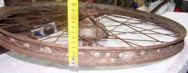

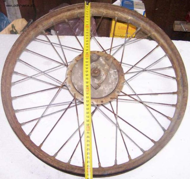

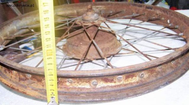

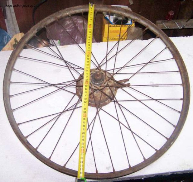

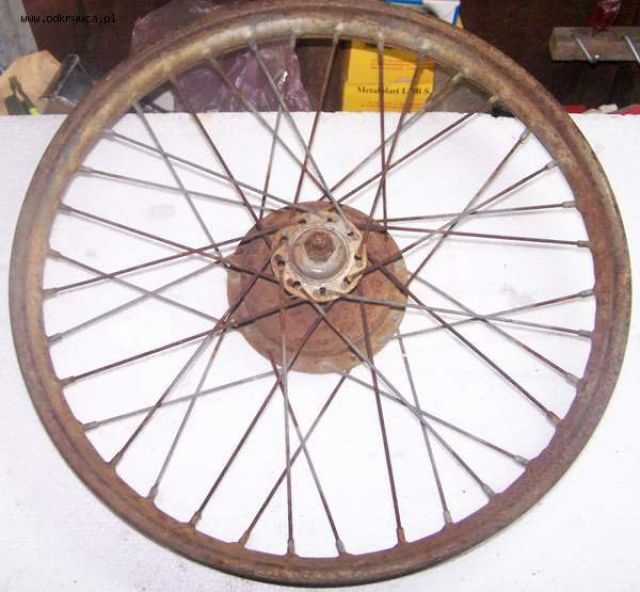

diabelski Posted January 5, 2007 Author Posted January 5, 2007 Witam, trafiły mi się takie oto koła wyglądające na stare, więc obojętnie nie mogłem przejść obok nich no i mam. Tylko pytanie od czego są te kółka???

pablcbr Posted April 16, 2007 Posted April 16, 2007 Pierwsze kolo , sprawdż jakie ma bicia" jak np. Renak to moze byc do simsona sr 1 lub 2 ze wskazaniem na sr 1.( mało juz tego jest )a i kształt obreczy moze świadczyc o tym ze jest od sr 1.Drugie to cos jak wfm pełno wszędzie jeszcze takich kół.Oczywiscie oba przednie.http://aukcja.onet.pl/show_item.php?item=185983765 simson sr 1

diabelski Posted January 5, 2007 Author Posted January 5, 2007 To ma dość wąską obręcz, 36 szprych, półbębny...
diabelski Posted January 5, 2007 Author Posted January 5, 2007 druga strona, też półbęben i 36 szprych...
diabelski Posted January 5, 2007 Author Posted January 5, 2007 Ta obręcz jest szersza od poprzedniej... obydwa są kompletne z ośkami i nie mają ubytków w szprychach.Wdzięczny będę za odpowiedzi i wszelkie wskazówki.Pozdrawiam. Darz złom!
Cyrograf15 Posted January 6, 2007 Posted January 6, 2007 To drugie to przednie koło WFM. Pierwsze to podobne jak do Simsona.Wojtek
diabelski Posted January 6, 2007 Author Posted January 6, 2007 simsony to nie miały chyba takich dużych kół...chyba że się mylę ;-)
Cyrograf15 Posted January 6, 2007 Posted January 6, 2007 Simson SR2 miał obręcze 23x2,25. Podobnie jak wiele pierdzipędów z tego okresu (np: Ryś, Żak).Wojtek
diabelski Posted January 6, 2007 Author Posted January 6, 2007 Dzięki, tego nie wiedziałem i dlatego byłem tak zdziwiony. Jeszcze raz dzięki i pozdrawiam.
