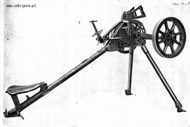

JoncaA Napisano 26 Listopad 2006 Napisano 26 Listopad 2006 wczesna podstawa do Puliemiota Maxima obr.1905 i póżniejszych, stosowana tez do ckm wz.10 (równolegle do podstawy Sokołowa)
mietek Napisano 27 Grudzień 2006 Napisano 27 Grudzień 2006 Fotka z ksiazki wydanej w czasie ww1 a zrobiona ponoc w 1915 roku na terenie PL.
DTH Napisano 28 Listopad 2006 Napisano 28 Listopad 2006 Dodajmy, dla scislosci, ze to wczesna podstawa produkcji i patentu Vickersa, a nie jakis tam rosyjski wynalazek.

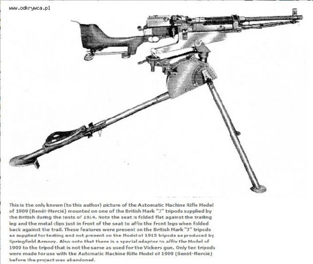

Frozzer Napisano 28 Listopad 2006 Autor Napisano 28 Listopad 2006 Witamtak oczywiscie - to patent Vickersapiszac ze rosyjskie - mialem na mysli ze wykozystywane przez rosjan, poza tym to produkcja rosyjska, jednakze przyznaje ze na licencji vickersamam pytanie - moze ktos mialby zdjecia z taka podstawa z epoki? ja niestety nie moge znalescszczegolnie poszukuje zdjec takiej podstawy z zalozona tarcza - moze sa zachowane gdzies w polskich muzeach takie podstawy?
DTH Napisano 28 Listopad 2006 Napisano 28 Listopad 2006 Malo prawdopodbne, zeby to byla produkcja rosyjska, skoro to podstawa wz 1910. Bo niby jak, Vickers przed jej wypuszczeniem, jako model juz dal licencje na nia Rosjanom w 1909 r? Raczej podstawa weszla na uzbrojenie wczesniej, niz oficjalny wzor i w ramach kooperacji Vickers - Maxim sprzedano Rosjanom pewna ich liczbe. Tabliczka znamionowa zas, moze zas swiadczyc o przerobkach dokonywanych przez zbrojownie rosyjska pod potrzeby Maximow. Choc przyznaje, ze to tylko teoria. Ale jak inaczej wytlumaczyc te roznice w datach 1909 Sankt Petersburg i 1910, jako wzor podstawy Vickersa?Istnieje jeszcze w literaturze teoria o podstawie wz. 1909 do Vickersa tyle, ze nigdy, nigdzie nie trafilem na jej zdjecia, w zwiazku z czym trudno rozstrzygnac, czym jest Twoja. Zarowno noga, jak i korpus wygladaja na 1910, ale nie wiedzac, jak wyglada 1909 trudno rozstrzygac.
