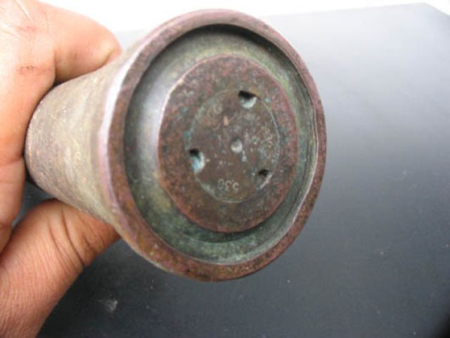

ZUBIKED Napisano 4 Sierpień 2006 Autor Napisano 4 Sierpień 2006 Witam !!!Mam łuseczkę bodajże ruską ale nie bardzo wiem od jakiego działka i jaki kaliber ponieważ górną część ma zniekształconą.Posiada biciana na spłonce: 43(G - cyrylicą), 100, 530na kryzie: 184-0 , znaczek coś jakby greckie Eśrednica kryzy prawie 4 cm, długość 22cm

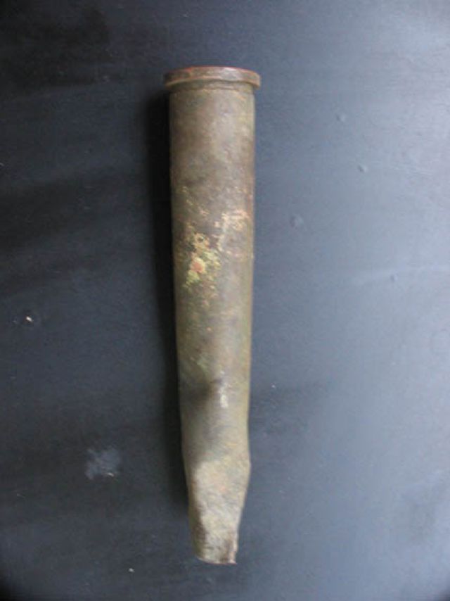

ZUBIKED Napisano 4 Sierpień 2006 Autor Napisano 4 Sierpień 2006 Sorry !!! Miało to być w identyfikacjiDodaję jeszcze jedną fotkęPozdawiam
ZUBIKED Napisano 5 Sierpień 2006 Autor Napisano 5 Sierpień 2006 A nie za duża łuseczka ?Wydaje mi się że IŁ-y byly wyposażone w działka - WJa 23 kaliber 12,7mm (jak sie myle proszę o poprawkę) A tak przy okazji proszę moderatora o przeniesienie wątku do identyfikacji.
Niftos Napisano 5 Sierpień 2006 Napisano 5 Sierpień 2006 sprawdzales moze czy nie ma czegos w srodku ?? jest ciekawie pozaginana pozdrawiam
Szarubek Napisano 6 Sierpień 2006 Napisano 6 Sierpień 2006 Witam. Działka WJa miały kaliber 23 mm. 12,7 na Ił-2 miał tylko Berezin tylnego strzelca.Pozdrowienia - Szarubek
Domino(*) Napisano 6 Sierpień 2006 Napisano 6 Sierpień 2006 Ehhhh kombinujecie Panowei jak kon pod góre, to radziecka łuska od działka p-lotniczego 37mm.Pozdrawiam
ZUBIKED Napisano 6 Sierpień 2006 Autor Napisano 6 Sierpień 2006 DziękiPokręciłem z tym kalibrem WJa mialy kaliber 23mm nie wiem co mi strzełilo do głowy.A to dziwne ruska p.lotka mogła byc używana przez niemców do obrony swojch stanowisk?Pewnie traktowana była jak zdobycz wojennaDzięki Pozdrawiam

Domino(*) Napisano 6 Sierpień 2006 Napisano 6 Sierpień 2006 VASILI swoją wypowiedzią nie wniosłes nic do dyskusji.Dokładnie jest to łuska od radzieckiego działka p-lotniczego 37x252R 37mm M1939.http://www.geocities.com/russianammo/37mm.html#20Jako działko mogła być zdobyczna, jak każdy inny sprzęt.Choć skąd taka pewność?Równie dobrze mogli stać tam Rosjanie.Pozdrawiam
