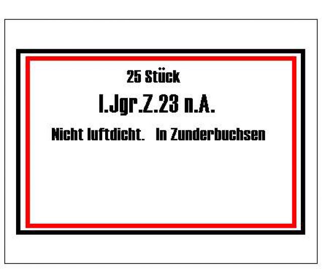

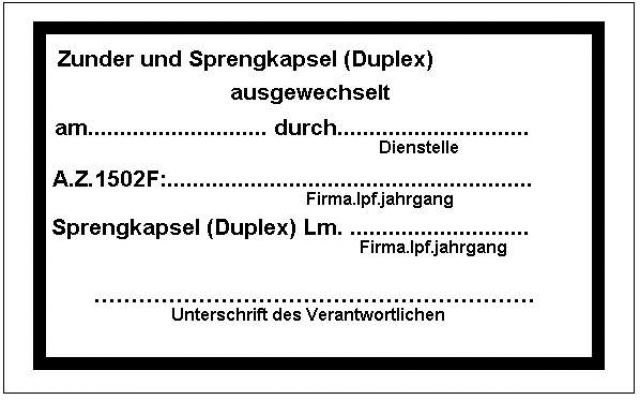

...i taka wklejka. tak jak poprzednia na drewnianej skrzynce w 3 miejscach.
Też jakieś zapalniki? Jakie?

Tak - zapalniki A.Z.1502F to do flak-a 2 cm.
Druga kartka to ze skrzyni na zapalniki
25 sztuk zapalników, typu 23 unowocześnionych do pocisków odłamkowych, nie hermetyzowane, w pojemnikach (bakelitowych)
