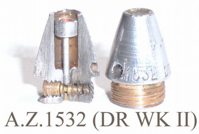

Mam dwa zapalniki (wysokość ich to 1.5cm ) i nie wiem od czego są :) (Zdjęć nie mogę w tej chwili zrobić bo aparat pożyczyłem) Bicia na nich są takie:
1532 / azg (lub q zamiast g )/ 42 /w takim jakby trapezie mała cyfra 81 / 236

@Tuszek
--> Zapalnik masz na zdjęciu, pochodzi z niemieckiej amunicji pokładowej kal. 13 mm.
