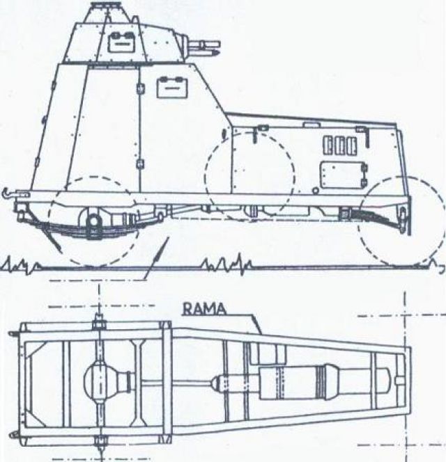

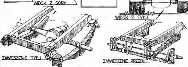

JoncaA Napisano 18 Lipiec 2006 Napisano 18 Lipiec 2006 ..a tu masz, victorku przód i tył wz.34, ale nie powiem ci teraz, który most jest zamarkowany na rysunku, bo już i tak odganiają mnie od komputera..
victor Napisano 18 Lipiec 2006 Autor Napisano 18 Lipiec 2006 Dzięki chłopaki myślę, że już jest sprawa jasna i oczywsista. Ach te rysunki.... miodzio!!
