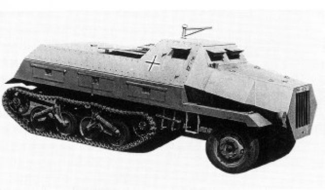

polsmol Napisano 25 Sierpień 2003 Autor Napisano 25 Sierpień 2003 Czy Tatra produkowała w czasie wojny te transportery (albo podobne)? Drugie pytanie: Czy montowano w nich silniki chłodzone powietrzem. Pytam, żeby zweryfikować opowieść mojego dziadka. W 1948 roku znalazł on taki transporter na mazurach i wymontował kilka części.

Gość Napisano 26 Sierpień 2003 Napisano 26 Sierpień 2003 Wydaje mi sie, ze Maybach nigdy nie produkowal silnikow chlodzonych powietrzem.HL42TUKRM nie byl tu wyjatkiem.A takich wlasnie silnikow uzywano w Sd Kfz 251.Procz tego - nie produkowano ich w zakladach Tatra.Tam budowano sWS (Schwere Wehrmachtschlepper), ale nawet on mial silnik Maybach.JAkie silniki montowano w powojennych T 809 nie wiem.PozdrowieniaGrendel

michalczewski Napisano 26 Sierpień 2003 Napisano 26 Sierpień 2003 OT 810 byly produkowane w zakladach Bohemia w Czeskiej Lipie i Skoda w Pilznie. Silnik wysokopreżny Tatra o mocy 130KM. A pierwsze sdkfz 251 czyli wersje ausf A i ausf B mialy male wloty powietrza na gornej plycie silnikowej na samym przodzie. Ausf A posiadal naped w postaci silnika Maybach HL 62P.

Gość Napisano 26 Sierpień 2003 Napisano 26 Sierpień 2003 Sd.Kfz. 251/1:6-cyl. 100 bhp engine (Maybach HL42TUKRM 4170 CC ohc) driving front sprockets via 7-speed (3 reverse) preselector gearbox and controlled differential. Hydraulic brakes. Conventional plus track steering. Transversal leaf-spring suspension at front, torsions bars rear. Tyre size 190 - 18. Overall dimensions 5800 x 2000 x 1750 (hull) mm. Weight 7400 kg.Medium APC, produced 1939 - 45 in four basic versions (Ausf. A to D) with numerous variants, by Hanomag (parent firm), Borgward and others.Ref.: Historic Military Vehicles Directory, Bart Vanderveen, page 134, near bottom.OT-810:V-8cyl. 120 bhp engine (Tatra 928-3 11 752 cc air-cooled diesel) driving front sprockets via 4-speed gearbox and 2-speed transfer box. Air brakes. Leaf-spring front suspension (transversal), torsions bars for boogie wheels. Tyre size 7.50 - 20. Wheelbase (to centre of track) 2895 mm. Overall dimensions 5710 x 2100 x 1080 mm. Weight 7500 kg.Crew 12. Produced in the late =B450s, patterned on German Sd.Kfz. 251 (H kl 6 p). Major differences: engine, dry-pin tracks, roof armour. Also with recoilless rifle.I to by bylo na tyle.PozdrowieniaGrendel
polsmol Napisano 26 Sierpień 2003 Autor Napisano 26 Sierpień 2003 Czyli nie wiadomo co to było. Może dziadk coś pomylił. W każdym razie było to coś ala sdkfz 251. Pokazałem mu zdjęcie szarego wilka" i powiedział, ze to dokładnie ten model. Problem polega na tym, że dziadek jest pewien, że to był produkt tatry (może sam silnik) z silnikiem chłodzonym powietrzem. Co ciekawe znalazłem w piwnicy domu dziadka kilka części od takiego silnika (4 głowice-żeliwne, 4 tłoki-alu, korpous-wygląda jak jak segment większej ośmio lub szesnasto cylindreowej jednostki w układzie v-alu, wał korbowy-stal). Wszystkie te lementy do siebie pasują. I wszystko było by prostsze gdyby nie oznaczenia. Tłoki mają po zewnętrznej stronie napis FIAT (dokładnie w takiej formie) a na głowicy po przejechaniu druciakiem pokazało się bicie które wygląda jak znaczek fsm na masce syreny. Oznaczenia komplikują sprawę jeszcze bardziej bo nie jestem w stanie znaleźć samochodu fsm lub fiat z cztero (lub więcej) cylindrowym silnikiem chłodzonym powietrzem.

Gość Napisano 26 Sierpień 2003 Napisano 26 Sierpień 2003 Czesi po wojnie produkowali jakis czas sWS'y jako OT-809 oraz poki silnikow i czesci zapasowych starczylo - uzywali Sd Kfz 251.Bodajze juz w latach piecdziesiatych tychze silnikow zabraklo - wiec przekostruowano go do lokalnie produkowanej jednostki napedowej.I powstal OT-810.Kilka zdjec znajdziecie pod : http://www.geocities.com/MotorCity/Pit/3515/251/251-ot8.htmPozdrowieniaGrendel
