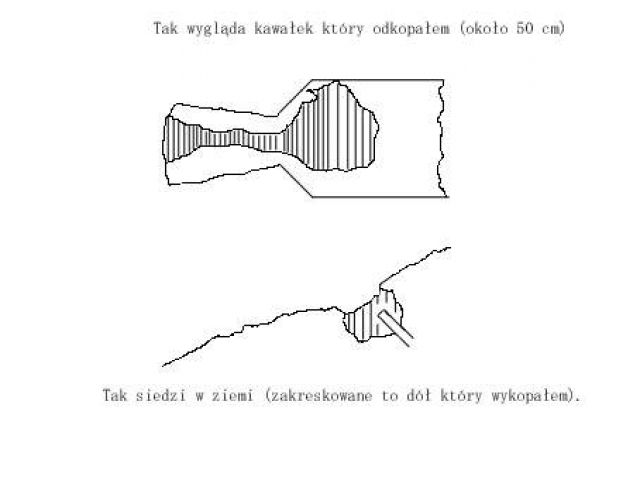

Wykopałem to na umocnoinym wzgórzu w niewielkim zagłębieniu przypominającym niewielki okop na stoku. Wygląda to jak lufa z tłumikiem ognia ale nią nie jest, cienkie ścianki około 4-5 mm.Średnica grubszej części około 12-13 cm, średnica łumika" około 7-8 cm. W środku pusta. Wykopałem tego coś z pół metra i przy próbach wyciągnięcia ani drgnie. Zakreskowana część na górnym rysunku to ubytek, jakby od wybuchu, dolny rysunek to planik jak to siedzi w ziemi,zakreskowana część na dolnym to wykop. Było dość płytko pod ziemią.

Kaliber by pasował do katiuszy niestety nigdzie nie moge znaleźć rysunku ani foty pocisku. Gdyby było tego jeszcze metr-półtora pod ziemią (piach) to chyba dałoby sie rozruszać a to ani drgnie.

Skoro średnicę oceniasz na 12-13 cm to jest to pocisk M-13 (lub lotniczy RS-13), względnie jego powiększona wersja M-31, znacznie dłuższa i z nadkalibrową jajowatą głowicą burzącą - ten to dopiero może być zakotwiczony w glebie. A jak p***dolnie, to będziesz MIA, bo wątpię, żeby coś znaleźli...
Grzesio..dzieki za przestroge...nie zamierzam go ekshumować" :-)..chciałem tylko wiedzieć co znalazłem..niewypałami nie zajmuję sie. Pozdrawiam.
może to jakaś wunderwaffe? np.nowy pociski do panzerschreka może dokonałeś epokowego odkrycia:)tak na poważnie to może być rakieta od nebelwehrfera albo kawałek jakieś rusznicy.
Hmmm, wątpię z tym Nebelwerferem - primo, prawie wszystkie niemieckie rakiety artyleryjskie miały stabilizację obrotową, a więc co najmniej kilkanaście małych dysz na obwodzie dna komory spalania; secundo, kaliber się nie zgadza, niemieckie pociski rakietowe stabilizowane brzechwowo miały komory spalania o średnicy najczęściej ok. 8, 15, 21 cm, z tego tylko ten pierwszy, 8 cm Wgr 43 i jego wersja lotnicza Panzerblitz 1, zresztą kopia ruskiego M-8/RS-8, był w ogóle użyty bojowo, jako że de facto, poza granatnikami ppanc, niekierowane pociski rakietowe stabilizowane brzechwowo zaczęto opracowywać w Niemczech na szerszą skalę dopiero w 1944 roku, głównie zresztą jako lotnicze - R 4M i pochodne (Pb 2, Pb 3/R 4HL), Schlange, Drahtmantel 15 i 21 cm, R 6, R 50, R 100, R 250, 21 cm RBSprgrBord, 14 WK BS, albo i przeciwlotnicze Taifun, Tornado/Wirbelsturm, Feuerwerk, Orkan...
