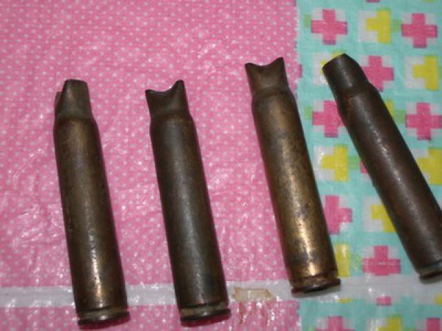

mat Napisano 12 Czerwiec 2006 Autor Share Napisano 12 Czerwiec 2006 Witam.Proszę o identyfikacje tych łusek.Wysokość ok.5,6 cm.Bicia:12h-P186 3h-S* 6h-14 9h-38 Odnośnik do komentarza Udostępnij na innych stronach More sharing options...

Domino(*) Napisano 12 Czerwiec 2006 Share Napisano 12 Czerwiec 2006 Łuski jak najbardziej wystrzelone z MG42, charakterystyczne zgniecenie szyjki łuski.P186 - Metallwerke Wolfenbüttel GmbH S* - mosiądz o zawartości 72% miedzi14 - numer partii38 - 1938r. Odnośnik do komentarza Udostępnij na innych stronach More sharing options...
k-szela Napisano 13 Czerwiec 2006 Share Napisano 13 Czerwiec 2006 Na pewno wystrzelone z MG z tego co wiem te wyglądają na wystrzelone z MG 42 mają większe wgniecenie na końcach łuski. Odnośnik do komentarza Udostępnij na innych stronach More sharing options...
Łazior Napisano 13 Czerwiec 2006 Share Napisano 13 Czerwiec 2006 aslv te drobne naciecia na obwodzie łuski to nie rodzaj prochu tylko powtórna elalboracja trudne słowo,łuski najczesciej byłu robione na amunicje ćwiczebnom z drewnianymi pociskami. Odnośnik do komentarza Udostępnij na innych stronach More sharing options...

aslv Napisano 12 Czerwiec 2006 Share Napisano 12 Czerwiec 2006 Witka na moje od Mg 42 ale nie ma roznicy poniewaz jest to standardowa amunicja od Muasera 7,92 na cos tam.hehehjedynie po czy mozesz poznac to zgniecenie wylotu luski tylko przy mg 42 to sie dzialo oczywiscie nie przy kazdym byla to wada odrzutnika a co do mg 34 nigdy nie slyszalem ze to tez sie dzialo wiec raczej nie.Pozdro to moj mail w razie co aslv@wp.plnarciaz Odnośnik do komentarza Udostępnij na innych stronach More sharing options...
