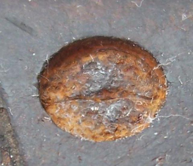

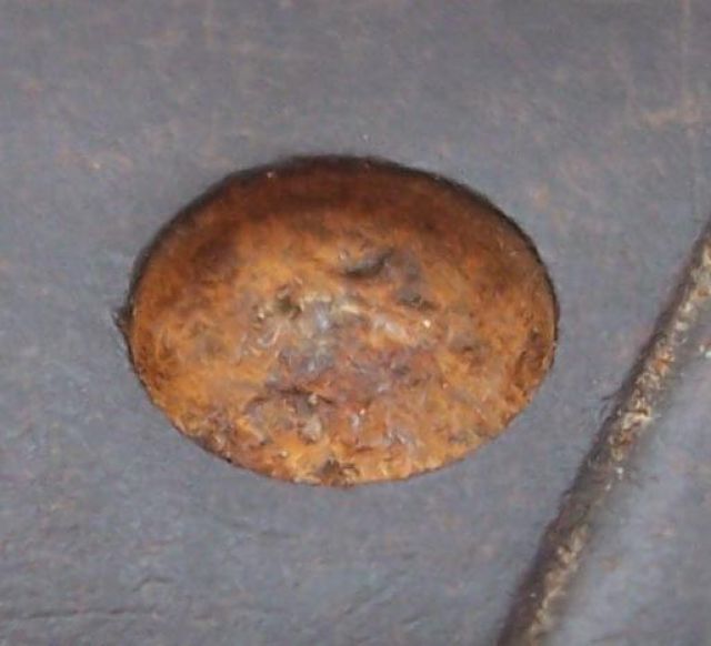

M98k Napisano 8 Czerwiec 2006 Autor Napisano 8 Czerwiec 2006 Witam, problem jak w temacie tzn ze śrubkami od bagnetu. Kumpel dał mi niemca (wyciągnął z garażu bo zobaczył u mnie S98/05 i przypomniału mu się że ma podobne coś") no ale niestety. Chciałem go rozłożyć, wyczścić, zakonserwować ale nie ma śrubek a mianowicie mało po nich zostało. Okładki się trzymają ale nie można ich odkręcić :( i tu jest skierowana moja prośba o radę co mam zrobić. Bo nie ma bata żeby to odkręcić bo nie ma czego, zostaje jekko nawiercić śrubki i ściągnąć okładki. Ale słucham waszych propozycji.Pozdrawiam
M98k Napisano 8 Czerwiec 2006 Autor Napisano 8 Czerwiec 2006 ... a tyle zostało z główek po sróbkach... czyli nic

Boruta Napisano 9 Czerwiec 2006 Napisano 9 Czerwiec 2006 Jak bardzo chcesz, to możesz nawiercić wiertłem chyba 3-3,2 mm, tylko idealnie centrycznie i musisz dowiercić się do samego bagnetu, a potem podważyć nożem. Jeśli dobrze rozwierciłeś, to po pewnym oporze powinny pójść do góry. Ja bym jeszcze wcześniej zastosował elektrolizę (bo oksydy już pewnie na nim nie ma) w celu rozluźnienia rdzy, która może mocno trzymać. Warto jeszcze przed ściąganiem psiknąć rękojeść wd-40. Po zdjęciu, coby śruby łatwiej wyjąć z okładek - przemywałem benzyną lakową i kładem na 2 dni do octu i potem się łatwo wypychało części śrubek. Problemem są jakieś zapasowe śrubki, chyba tylko trzeba dorabiać.Najlepiej daj foto bagnetu.
