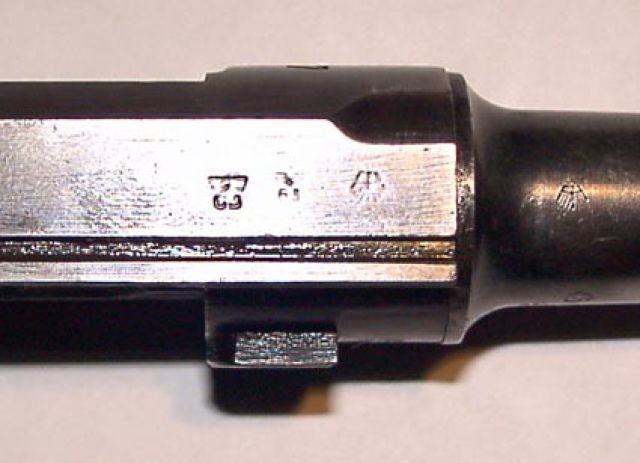

Gość Napisano 29 Lipiec 2003 Napisano 29 Lipiec 2003 panowie P08 z 38 roku S/42. ale na boku 2 orły pruskie i dwa hitlerowskie. skąd te pruskie orły ?

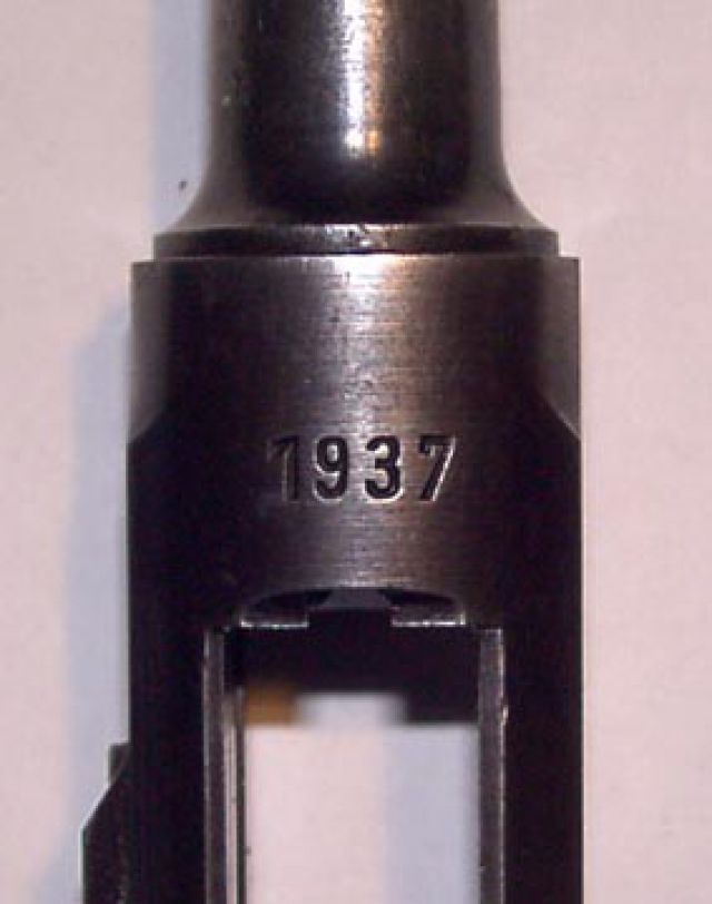

pomsee Napisano 30 Lipiec 2003 Napisano 30 Lipiec 2003 Mam ksiazeczke o biciach na P08. Musze ja tylko znalesc!A ten orzel nie jest pruski mialem takie bicia na parabelce z 1937 (prawa strona zamku przy lufie).
mietek Napisano 30 Lipiec 2003 Napisano 30 Lipiec 2003 Tak na moje oko jest to powojenny orzeł niemiec zach., w końcu były tam w użyciu (policja, SG, zapasy mob.) pistolety wojennej produkcji.
Gość Napisano 30 Lipiec 2003 Napisano 30 Lipiec 2003 taaa wszystko cacy ale znaleziona na strychu opuszczonego domu pokryta a raczej zarosła juz kurzem i brudem i pierwsze od lufy sa bicia pruskie a potem szkopske
bjar_1 Napisano 30 Lipiec 2003 Napisano 30 Lipiec 2003 Mam IDENTYCZNEGO orła na 75mm łusce mosiężnej do le.I.G.18 ,to taka mała łuseczka wysokości około 10 cm (nie wiem czy dokładnie,nie mam jej przy sobie) wybite na niej jest 1938 P181 i właśnie taki sam orzeł. Ale to może jakiś odbiór wojskowy ,np. na rakietnicy niem. mam orła" jakby od waffenamtu ,a trzyma w szponach odwrócone serduszko.
pomsee Napisano 30 Lipiec 2003 Napisano 30 Lipiec 2003 Znalazlem ksiazke. Wyglada na to, ze te dodatkowe orly prusko-weimarskie" to znak wewnatrz fabryczny stosowany przez fabryke Mausera (byf, S/42).
bjar_1 Napisano 30 Lipiec 2003 Napisano 30 Lipiec 2003 Pomsee ,to chyba nie jest jednak wewnątrzfabryczny znak Mausera ,mam go na łusce z fabryki P181 (P181-Hugo Schneider A.G. Leipzig),jest to orzeł weimarski ,identyczny jak na Parabellum Okejosa.pzdr bjar_1
Gość Napisano 30 Lipiec 2003 Napisano 30 Lipiec 2003 hmmm czyli znowu w lesie skąd w 38 orzeł waimarski. jutro wsadze fotki tej p08
pomsee Napisano 30 Lipiec 2003 Napisano 30 Lipiec 2003 Bjar - ten znak tak jest opisany w ksiazce, ktora mam.
mietek Napisano 2 Sierpień 2003 Napisano 2 Sierpień 2003 Zbliżone kształtem orły biły bite jako potwierdzenie prób na broni mysliwskiej. W książce było z to niemcy zach, nie wiem więc czy były też przed wojną. Były bite m.in. na lufach po testach.
bjar_1 Napisano 30 Lipiec 2003 Napisano 30 Lipiec 2003 Pomsee ,możliwe ,skoro pisze ,że to znak związany z Mauserem to tak jest ,ale widocznie w Hugo Schneider A.G. w Lipsku też bili takie orły ,kolega wyżej pisze ,że ma takiego też na łusce od 88-milimetrowego Flaka. Nie wiem ,może to jakaś okresowo stosowana wersja waffenamtu"?Apel:kto widział jeszcze takie orzełki i gdzie bite!pzdr bjar_1
pomsee Napisano 30 Lipiec 2003 Napisano 30 Lipiec 2003 Przeciez to logiczne: Republika Weimarska przestala istniec w 1933 r. i przez hitlerowcow nie byla najmilej wspominana. Skad wiec jej godlo moglo sie wziasc na mojej parabelce z 1937 i okejosa z 1938 r.?Ja jednak typuje tego orla jako bicie Mausera.W ksiazce z ktorej korzystam opisane jest ono jako: mauser military proof" Byc moze byl to znak stosowany jako wojskowe bicie i w innych fabrykach broni obok waffenamtow, ktore byly scisle przyporzadkowane danej manufakturze.
Gość Napisano 31 Lipiec 2003 Napisano 31 Lipiec 2003 pomsee nie musze zamieszcza c fotek moja (co ja w muzeum widziałem !!! )wyglada IDENTYCZNIE tylko rózni sie rokiem. ale stan taki sam
pomsee Napisano 1 Sierpień 2003 Napisano 1 Sierpień 2003 No to wyslij na priva. Ciesza moje oko takie fotki... :))))))))))
bjar_1 Napisano 1 Sierpień 2003 Napisano 1 Sierpień 2003 :) Panowie mam rozwiązanie nurtującego nas problemu!!! Ale po kolei. Ta łuska ,co o niej wspominałem leży teraz przedemną ,oznaczona jest następujaco: P131 40 1935 orzeł/6341. Orzeł na niej jest dokładnie taki sam jak na Waszych Parabelkach. Jest to orzeł WAFFENAMTU!!!U mnie jest to WaA270 ,pisze to pod nim ,a na fotce parabelki jest to zatarte. Zrobiłem w Paincie szkic tego orła z mojej łuski ,jak ktoś chce to podeślę.pzdr bjar_1
pomsee Napisano 1 Sierpień 2003 Napisano 1 Sierpień 2003 Bjar przyjrzyj sie dokladnie fotkom, ktore zamiescilem. Ten ajemniczy" orzel jest OBOK orla waffenamtu. Poza tym ja przeciez rzeczona parabelke mialem w reku i zpewnoscia pod orlem, o ktorym piszemy nic zatartego nie ma.

bjar_1 Napisano 1 Sierpień 2003 Napisano 1 Sierpień 2003 Spoczko ,sorry ,może trochę przesadziłem z tym zatartym" orłem. Ale u mnie identyczny orzeł jest na łusce z 1935 roku i jest to bicie Waffenamtu nr. 270 ,jest tylko jeden problem: pod WaA270 podległy był tylko jeden zakład produkujący dla wojska -Lederwarenfabrik Goch, Nordrhein-Westfalen ,a jak się orientuję to Lederwarenfabrik to fabryka części skórzanych .a nie łusek. A pozatym na łusce jest producent P131-Deutsche Waffen und Munitionsfabrik Berlin ,który nie podlegał pod WaA270 ,a mimo tego jest bicie tego Urzędu Uzbrojenia. Kolejna zagadka?bjar_1 pozdro all
