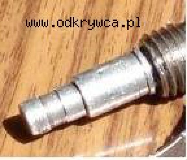

Puzel Napisano 13 Kwiecień 2006 Autor Napisano 13 Kwiecień 2006 Na jednym forum (niepowiem na jakim bo to mogłaby być reklama :]) Powiedziano mi ze jest całkowicie bezpieczny ponieważ nieposiada materiału iniciującego - MWI, jedyne co moze być sprawne to spłonka i ścieżka opóźniająca, foto pokazuje czego brakuje

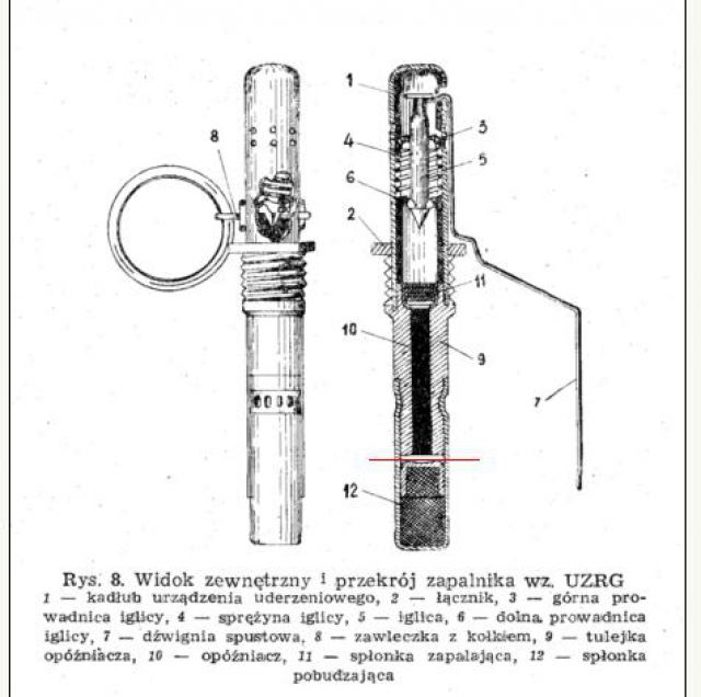

Puzel Napisano 13 Kwiecień 2006 Autor Napisano 13 Kwiecień 2006 i jeszce w przekroju - MWI jest poniżej czerwonej kreski.

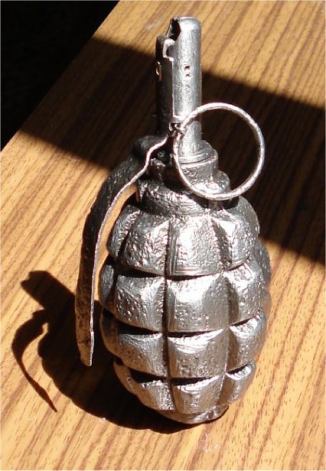

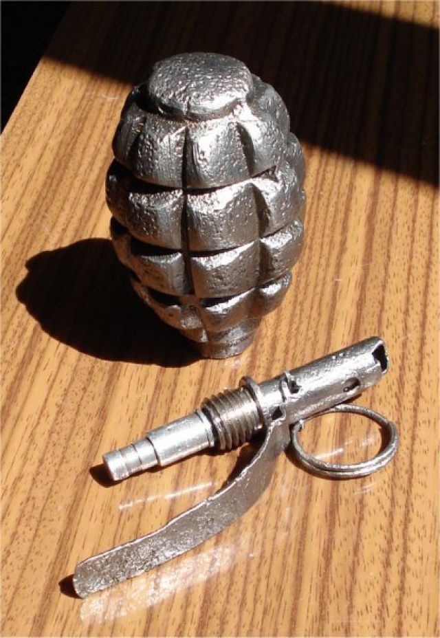

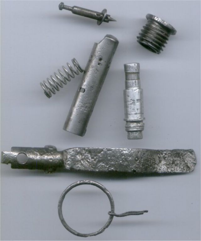

Puzel Napisano 18 Kwiecień 2006 Autor Napisano 18 Kwiecień 2006 Udało mi się dzisiaj go rozkręcić. Nie było to żeczą prostą ale dałem rade, troszke zmasakrowałem opóźniacz, ale jeszcze coś z niego będzie :]. Części wrzuciłem do elektrolizy, jako elektrolit dałem kreta no i jestem zadowolony. Na łyżce ukazały się sygnatury 03-86 i UZRGM. Zapalnik i szyszke pomaluje lakierem bezbarwnym.
Puzel Napisano 11 Czerwiec 2006 Autor Napisano 11 Czerwiec 2006 Dołączam foto. Pomalowałem go lakierem bezbarwnym Nitrolak.Zrobiłem to już jakiś czas temu ale dopiero teraz mam aparat

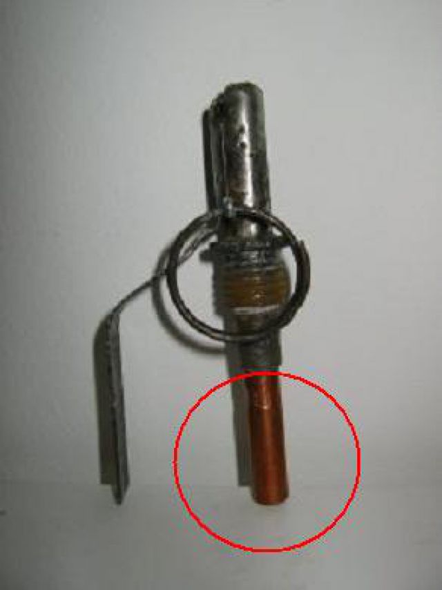

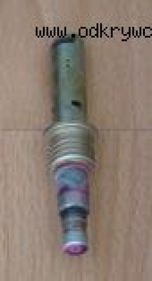

kamilsonek Napisano 3 Listopad 2007 Napisano 3 Listopad 2007 Witam.Kupiłem na allegro zużyty zapalnik od granatu i mam problem a mianowicie opużniacz był zardzewiały więc delikatnie wyczyściłem go papierem ściernym przez kilka dni wygłądało bardzo fajnie lecz potem opużniacz zaczął znowu rdzewieć i czym tu go zakonserwować by sytuacja sie nie powtużyła.Prosze pomużcie mi i podpowiedżcie jak go zakonserwowac.Niestety w tym momencie nie mam aparatu by go zfotografowac,ale jak tylko będe miał to odrazu dożuce fotki.
TIX Napisano 4 Listopad 2007 Napisano 4 Listopad 2007 jeśli trzymasz go wkręconego w skorupę to wsadź do środka kilka osuszaczy ( takich małych torebeczek jakie się znajduje przy zakupie butów) i co jakiś czas je wymieniaj ( trzymają w sobie wilgoć)jeśli trzymasz luzem to metod jest więcej :)
kamilsonek Napisano 4 Listopad 2007 Napisano 4 Listopad 2007 Niestety nie mam do niego skorupy ,leży luzem. Postanowiłem polakierować go lakierem bezbarwnym lecz po kilku dniach lakier zaczoł odchodzić i rdza znowu się rozprzeszczemia.
kamilsonek Napisano 4 Listopad 2007 Napisano 4 Listopad 2007 Oczywiście tylko drugie zdięcie jest już po zejściu lakieru ,a pierwsze zaraz po lakierowaniu
TIX Napisano 4 Listopad 2007 Napisano 4 Listopad 2007 jeśli leży luzem to trzeba ograniczyć dostęp powietrza (np jakimś smarem - wazelina techniczna, ciepła parafina ze świecy, olej maszynowy) albo zrobić warstwę ochronną (farba ? ). Obniżenie wilgotności powietrza ( np w gablocie) poniżej 30% też zaaątwia sprawę
kamilsonek Napisano 4 Listopad 2007 Napisano 4 Listopad 2007 Dzięki TIX zkożystam z twoich rad i sprubuę nasmarować go wazeliną techniczną:)
