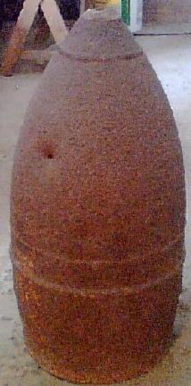

Gutek Napisano 5 Marzec 2006 Autor Napisano 5 Marzec 2006 Witam Proszę o identyfikację tego oto korpusu. Od czego to może byc? jakis pocisk czy moze cos z samolotu wyskoczyło. Wymiary ok srednica 26cm, wysokośc 57cmPozdrawiam

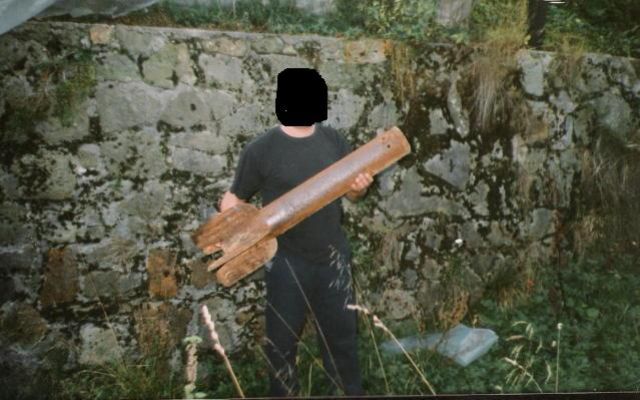

Grzesio Napisano 12 Marzec 2006 Napisano 12 Marzec 2006 A, to przepraszam za popsucie intrygi, nawet podejrzewałem, że to podpucha, ale... :)Tia, z namiarami i fotkami ciężko będzie, nie mam nijakich elektronicznych pod ręką. :(W każdym razie pocisk M-30 powstał z wyposażenia zwykłego M-13 w taką właśnie nadkalibrową głowicę plus usterzenie z ośmioma statecznikami połączonymi pierścieniem wiodącym. Osiągi były, jak łatwo wyczuć, mizerne.Dlatego powstał M-31, miał takie samo usterzenie i głowicę, ale wydłużony silnik, mieszczący 11,2 kg paliwa (zamiast 7,1 kg jak w M-13/20/30).Odpalano je z czteropociskowych wyrzutni koszowych Rama M-30 wzorowanych na niemieckich 28/32 cm sWG 41, potem wprowadzono ośmiopociskowe dwurzędowe Rama M-31, a w końcu dwunastoprowadnicowe samochodowe BM-31-12.PzdrGrzesiu

strazakwaffe Napisano 12 Marzec 2006 Napisano 12 Marzec 2006 daj fotki od strony zap. i od silnkia . zmierz średnice-od tyłu przy siiniku ,przy zapalnkiu ,i oczywiście średnice w najgrubszym miejscu-zmiez m.krawieckim pozdro
Grzesio Napisano 12 Marzec 2006 Napisano 12 Marzec 2006 Tak, głowica ze zdjęcia Gutka pochodzi z radzieckiego pocisku M-30 lub M-31 (ale to była Waniusza, a nie Katiusza ;) ). Jest na tyle charakterystyczna, że i bez wymiarów się obejdzie.Natomiast wynalazek Strazakawaffe - co po usterzeniu widać - od M-13 lub M-20.PzdrGrzesiu

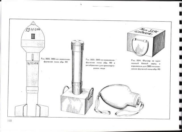

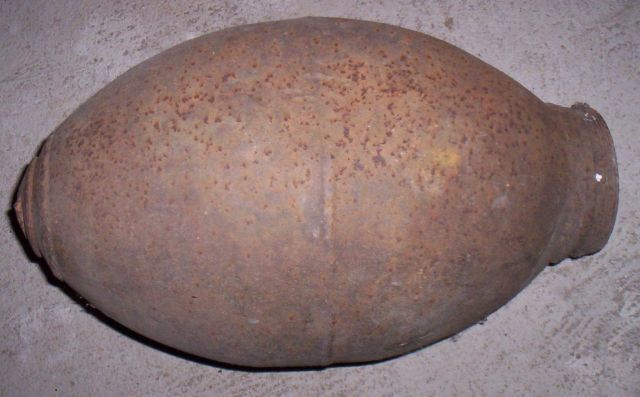

Gutek Napisano 10 Marzec 2006 Autor Napisano 10 Marzec 2006 strazak mozesz pokazac ten 380mm nie widziałem jeszcze takiego, a tak na marginesie to wydmuszka jest kumpla i on mi podał takie wymiary dopiero jak sie go zapytałem czy mierzył na środku to powiedział ze to był wymiar ze spodu. Pozdrowienia dla wszystkich firefighter'ów
strazakwaffe Napisano 8 Marzec 2006 Napisano 8 Marzec 2006 moze były robione w różnych firamach ??? obie część były łączone na zakładke moze to jakaś modyfikacja-pozdro-moze ktoś poszpera jeszcze na germańskich stronach-pozdro

Grzesio Napisano 13 Marzec 2006 Napisano 13 Marzec 2006 Tia, to ciekawe, Szyrokorad też o nich pisał (powołując się na Sztiemienkę zresztą), a w jednej z ostatnich Frantowych Illustracji są nawet zdjęcia onych 'lietajuszczich torpied' - widać na nich jednakowoż, że były one torpedy sporządzane z pocisków M-20, a nie M-13, na które nakładano blaszane poszycie na drewnianym szkielecie; kaliber tego cudu sięgał - na oko - jakichś 270 mm, a długość całkowita gdzieś pod 2,50 m.PzdrGrzesiu

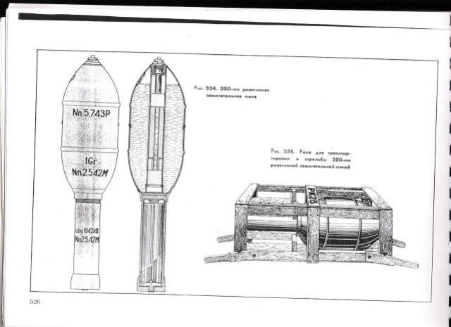

strazakwaffe Napisano 7 Marzec 2006 Napisano 7 Marzec 2006 bomba lotnicza to napewno nie jest-prosze podaj wymiary-mogą to być wymiary-320mm-300 mm-280mm-200mm-380mm-jezeli jest to co myśle prosze dokładnie pomierzyć w najgrupszym miejscu-pozdro prosze o szybkie podanie bo może mnie nie być dłużej na forum-pozdro-gratuluje żadkiego znależiska

kordelek Napisano 8 Marzec 2006 Napisano 8 Marzec 2006 http://www.allegro.pl/item91038312_nebelwerfer_32_cm_z_wyrzutnia_100_deko.htmlto chyba taki sam jest na allegro
strazakwaffe Napisano 8 Marzec 2006 Napisano 8 Marzec 2006 no to juz przeskoczyliśmy do 320mm!!!!!! no to gdzieś jest błąd-bo to jest 320mm-pozdro
Gutek Napisano 8 Marzec 2006 Autor Napisano 8 Marzec 2006 Tak Panowie to jest ten pocisk 320mm na 100%. ta średnica 26cm którą podałem mierzyłem przy spodzie a na środku jest 32. Bardzo dziękuje za pomoc. Odpowiedź dla damianb" ta dziurka jest po odłamku
strazakwaffe Napisano 8 Marzec 2006 Napisano 8 Marzec 2006 gutek a jak ci pokaze 380 mm to tez powiesz ze to ten napewno !!!!

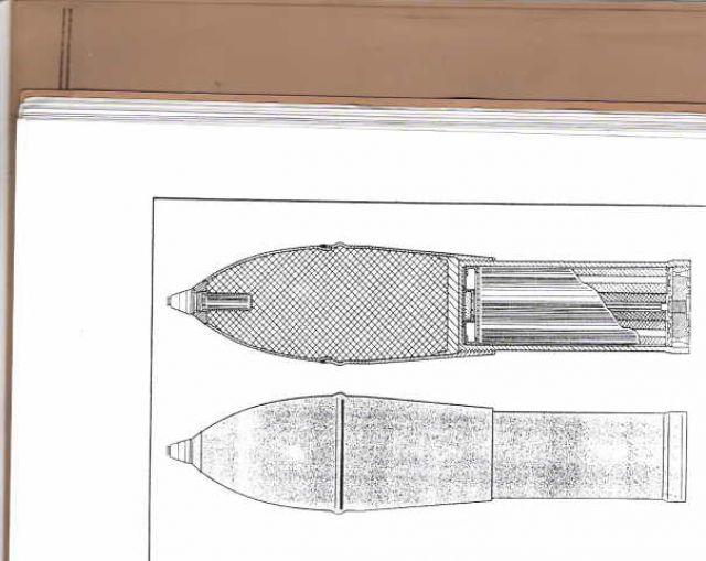

Gutek Napisano 7 Marzec 2006 Autor Napisano 7 Marzec 2006 strazak tak jak napisałes ze to bedzie ten pocisk ze scanu ale troche ta obwodka mi nie pasuje
