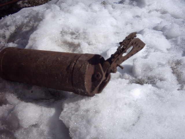

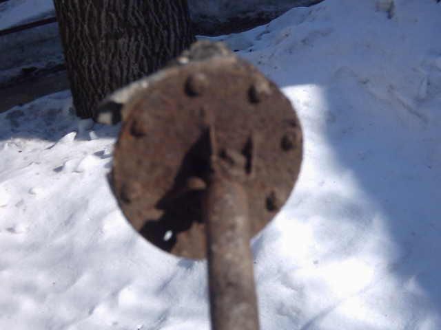

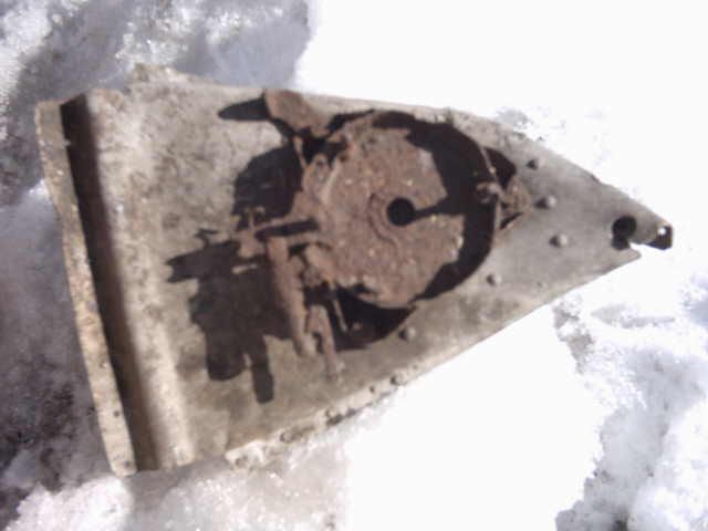

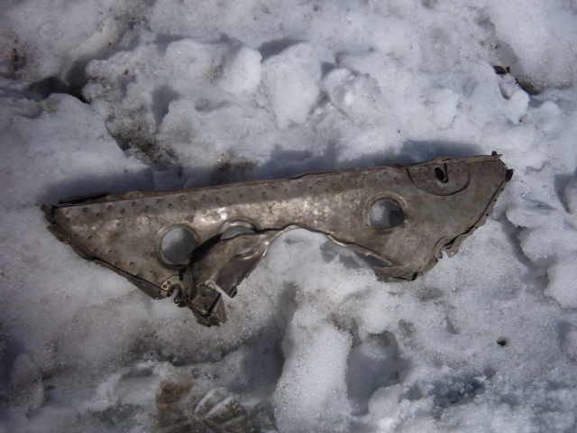

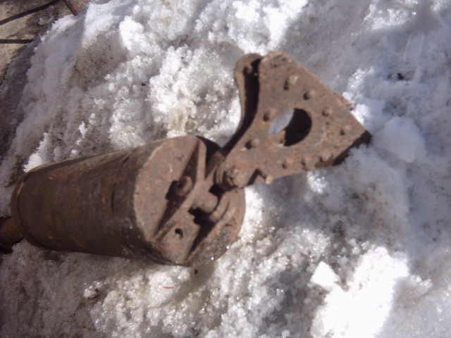

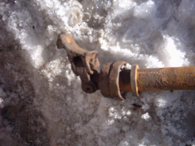

witam jestem tu pierwszy raz mam takie miejsce gdzie spadł samolot ale nie moge ustalic typu wiem tylko ze sowiet bo są ruskie napisy i ze silnik miał gwiazdowy moze ktoś po elemętach coś rozpozna-dam troche fotek ale sie boje botu jakiś pan Bocian podobno bardzo krzyczy na ludzi którzy dają fotki-pozdrawim wszyskich i pan BOCINA

huk 100 wielkie i szczere gratulacje!!!
Na 80% twój wrak to (jakby to dziwnie nie brzmiało) Su-2.
Zanim wyjaśnię moje podejrzenia prośba.

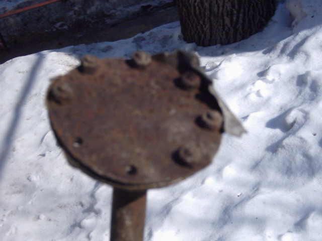

Zrób dokładne fotki (także skośne)pokrywy zaworów, ostre w dobrym świetle, a także fotki goleni (o ile to możliwe z miarką centymetrową)
Na pokrywie zaworów powinny być dwa rowki (na stalową linkę napinającą) wtedy to silnik M-88 od Su-2 albo jeden szeroki rowek na stalową taśmę napinającą, wówczas mamy do czynienia z silnikiem M-85 (jeszcze mniej popularnym)

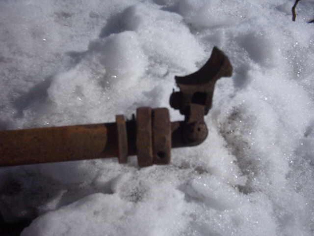

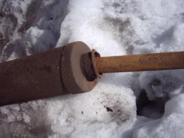

Dla celów identyfikacji jerszcze ważniejsza jest goleń podwozia, poniweważ każda jest praktycznie unikalna dla typu samolotu. Na zdjęciach twoja goleń jest podobna do goleni Su-2 a charakterystyczne jest trakże zamontowanie na goleni nie tylko siłownika do chowania ale także cięgna którego zadaniem było wymuszenie obrotu goleni o 90 stopni w trakcie chowania podwozia.
Kolejne poszlaki to drewniana konstrukcja (Su-2 miał kadłub drewniany i metalowe skrzydła) poza tym jedyny podobny samolot to kostrukcje Ła-5 Ła-7 ale kształt pokryw zaworów silnika wyklucza ten typ (tamte pokrywy były przykręcane śrubami).
Jeszcze jedna poszlaka to siłownik składania tylnego kółka podobny do siłownika z twoich fotek, ale muszę przyznać że porównywałemn tylko z fotkami prototypu i z rysunków fabrycznych a detale seryjne mogą sie nieco różnić.
Mimo wszystko nikt chyba jeszcze u nas nie znalazł i nie zidentyfikował wraku Su-2 więc...
... chylę głowę, jesteś pierwszy!!!

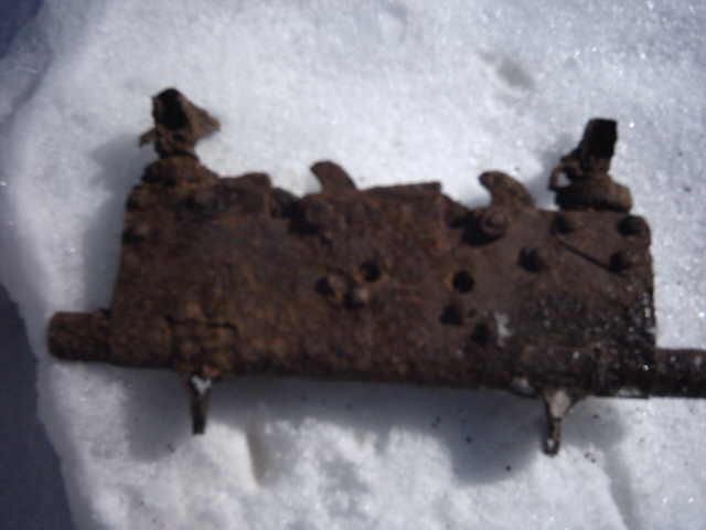

no to mnie sie wydaje ze Po-2 mozemy wykluczyć na miejscu nie było grama płutna lotniczego no i tam pokrywa od zaworów nie jest od Po-2. bo z tego co tu pokazaliście to w Po-2 ich nie było-zostaje jeszcze ten zaczep bombowy -pozdrwaiam i dzieki
strazakwaffe mi się jednak wydaje ,że to nie pociak ale faktycznie trudno powiedzieć.Myślę,że dużo by dało zdjęcie w całości goleni, łatwiej by było ją do czegoś przypiąć" .
huk 100 może Masz fotke goleni w całości??
Mi to bardziej na coś takiego wygląda (na tym zdjęciu akurat jest Jak 7, nie twierdze,że to dokładnie to ale chodzi mi o taki typ podwozia.)
podziwiam twoją wiedze bombel i dziękuje-co do wymiarów to w domu mam tylko siłownik i mogę go zmierzyć ale jutro -co do pokrywy od zaworów to idą w niej dwa kanały oczywiście na zwnątrz tez jutro pstrykne fotke -Su-2 nie pomyślałbym-siemka i dzięki
