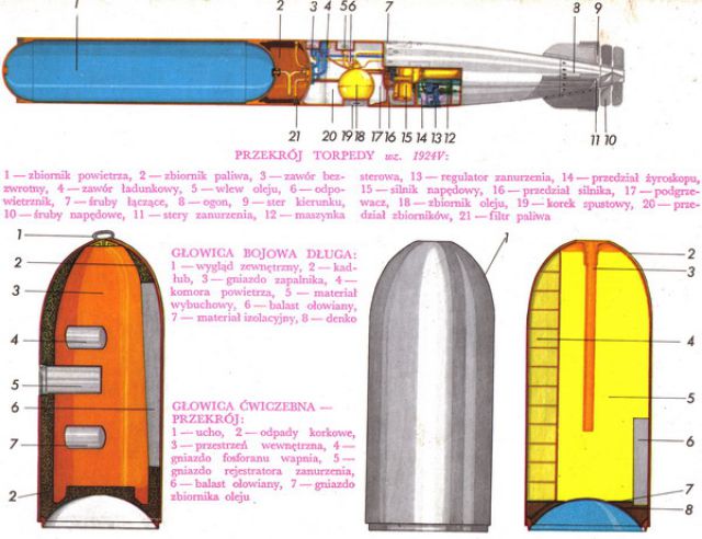

fiku Napisano 10 Luty 2006 Napisano 10 Luty 2006 TBiU nr 098 - Torpeda francuska kal 550 mm wz 1924 V

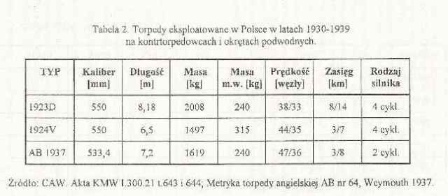

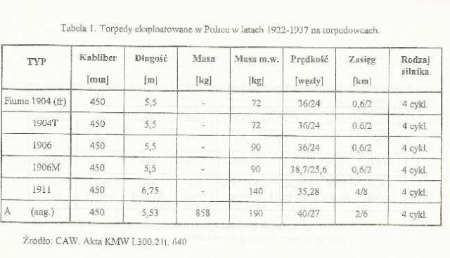

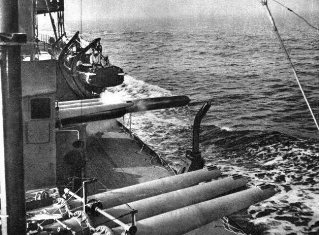

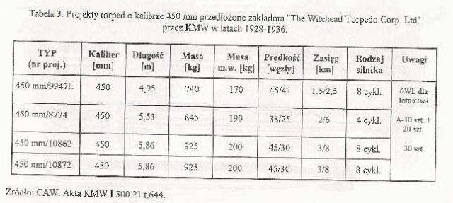

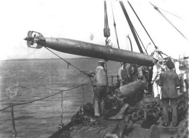

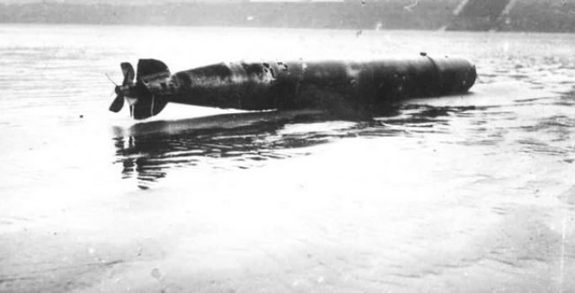

JoncaA Napisano 12 Luty 2006 Napisano 12 Luty 2006 w odpowiedzi na prosbe o zdjecia - niezbyt wyeksploatowane, a ładne..
TomekSz Napisano 16 Lipiec 2006 Napisano 16 Lipiec 2006 A. Komorowski Rozwój broni podwodnej w polskiej marynarce ..." w Polska myśl techniczno - wojskowa 1918-1945" .Artykuł taki sobie ale za to przypisy i tabele bardzo ciekawe .
