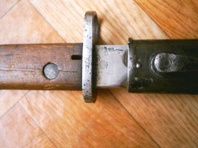

grec Napisano 8 Luty 2006 Autor Napisano 8 Luty 2006 Stan kiepski, ale bez oznaczeń oprócz znaczka odbioru. To właśnie ten Radom. Jak widac na jelcu jest numer
