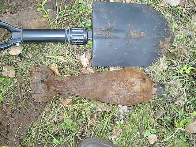

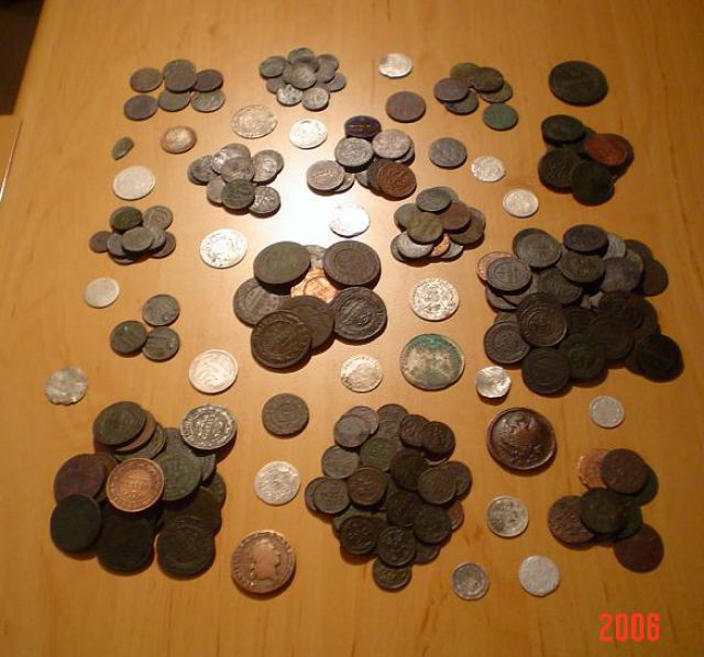

HU13ERT Napisano 15 Styczeń 2006 Napisano 15 Styczeń 2006 Witam. Na wiosnę ubiegłego roku jak kupiłem ten model wiązałem z nim konkretne nadzieje...chodziło mi o to żeby po moim starym" ten znajdował także i drobnicę. Zaczęły mi wychodzić piekne ilości krążków" leżących do gł.ok 25cm. Nie były to iałe kruki" numizmatyki ale za każdym razem krew kipiała w naczyniach (i o to nam wszystkim chodzi). [Zdjęcie wiosna-jesień" przedstawia już tylko te, które mi pozostały po pierwotnej selekcji] Jednak wykrywacz ten nie tylko potrafił znajdować drobniejsze przedmioty lecz także odziedziczył" po jego poprzedniku zdolności namierzania głębiej zalegających przedmiotów. I tak bez problemu namierzył menażkę polską z około 75 cm, wiadro amunicji z czy płat blachy z ponad metra pierwotnie namierzony HS-2. Pozdrawiam. HU13ERT.
