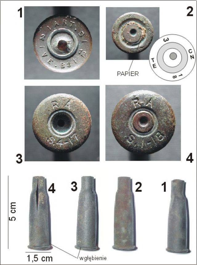

Andreos Posted May 27, 2003 Author Posted May 27, 2003 Mam ich kilkanaście, z tych czterech rodzjów. Poszukuję kogoś kto mi je zidentyfikuje. Pochodzą z Borów Tucholskich.

mietek Posted May 27, 2003 Posted May 27, 2003 Ciekawe, jeśli możesz to napisz przyblizony rejon skąd one są (może okolice Koronowa, Świecia?). Bicia bowiem sa pierwszowojenne. Nietóre oddziały Obrony Narodowej miały własnie Lebele i Berthiery na tę amunicje, a walczyły w Borach Tucholskich. (Na pewno miał tę broń Koronowski ON, Koscierzyna miała Mauzery, Czersk to nie pamiętam, musiał bym sprawdzić.
Piotr J. Bochyński Posted May 27, 2003 Posted May 27, 2003 WitamJest to amunicja typu 8x50R Lebel.Łuska nr 1 jest to łuska produkcji francuskiej. Na godzinie 9 umieszczony jest semestr zaś na godz.3 rok produkcji łuski. Na 12h ART.D" to skrót od Artillerie D". Na godzinie 6 umieszczone są dane dotyczące producenta łuski oraz dostarczyciela materiału do jej produkcji.Łuska nr 2, jak wyżej z tym że kody producenta i dostarczyciela materiału są na godz. 6 i 12.Więcej na ten temat będzie w moim artykule dotyczącym znakowania amunicji francuskiej, prawdopodobnie w lipcu.Łuski nr 3 i 4 są to łuski produkcji amerykańskiej firmy Remington Arms. Dla amunicji produkcji amerykańskiej jest charakterystyczne to że posiadają ponad wystającą kryzą wytoczony rowek (co widać na zdjęciu)jak również zapłon typu Boxer (duży pojedyńczy otwór zapłonowy).
