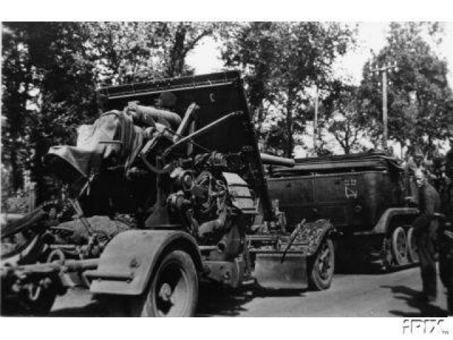

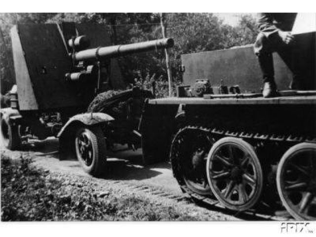

Marek Jaszczołt Napisano 5 Czerwiec 2003 Napisano 5 Czerwiec 2003 A tutaj 2 ładne zdjęcia wersji holowanej, które niedawno pojawiły sie na e-bayu

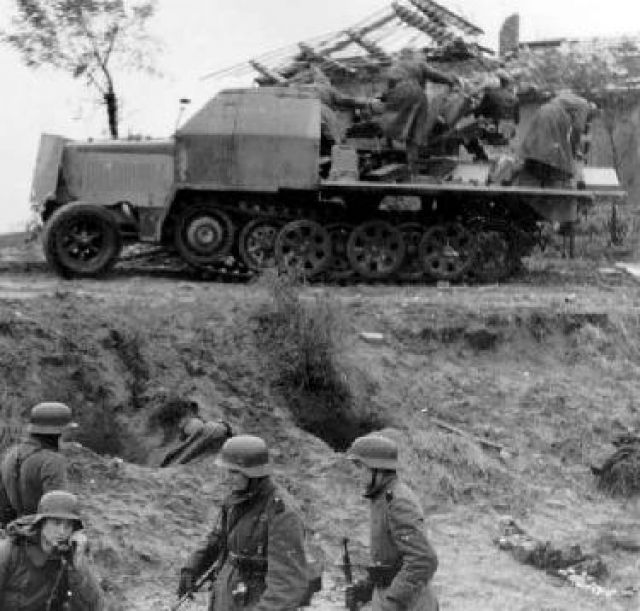

Marek Jaszczołt Napisano 5 Czerwiec 2003 Napisano 5 Czerwiec 2003 a i jeszcze 3 z tego samego źródełka
