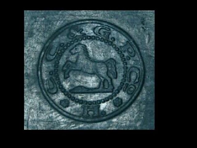

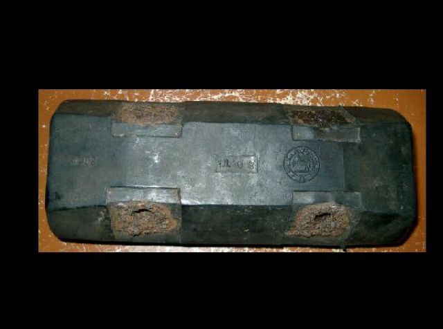

wielgosia Napisano 25 Maj 2003 Autor Napisano 25 Maj 2003 Witam!Proszę o pomoc w identyfikacji nakładki z gąsienicy, z jakiego pochodzi pojazdu?Bicia:- 11.40 8- W 402- 24094B 17Wymiary około: 20,5x8x5,5cm
wielgosia Napisano 25 Maj 2003 Autor Napisano 25 Maj 2003 Dodatkowo jeszcze jedno bicie.Z góry dziękuję za pomoc.
jotes Napisano 26 Maj 2003 Napisano 26 Maj 2003 Co do icia":C. C. & G. P. Co = Continental-Caoutchouc- & Gutta-Percha Compagnie czyli znana obecnie firma oponiarska Continental.Pzdr,jotes
jotes Napisano 26 Maj 2003 Napisano 26 Maj 2003 Aha, jeszcze jedno: literka H oznacza pewnie Hanower.Wydaje mi się też, że ten konik istnieje do dzisiaj w znaku firmowym na oponach, z prawej strony napisu Continental w bardzo już miniaturowej i stylizowanej formie.Pzdr,jotes
Marek Jaszczołt Napisano 26 Maj 2003 Napisano 26 Maj 2003 W 402 to oznaczenie typu nakładki. Niestety tego konkretnego nie potrafię zidentyfikować, mogę tylko wykluczyć - Sd.Kfz.6 (W302), Sd.Kfz.8(501LPD), Sd.Kfz.9 (W601)HTH

wielgosia
Witam!
Bicia:
- 11.40 8
- W 402
- 24094B 17
