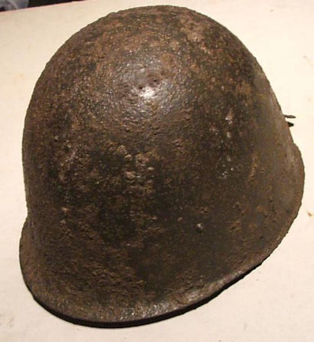

bolas Napisano 6 Grudzień 2005 Autor Napisano 6 Grudzień 2005 Jak w temacie - ma sporo farby ale i sporo rdzy ...
bolas Napisano 6 Grudzień 2005 Autor Napisano 6 Grudzień 2005 zależy mi na zachowaniu farby w 100% ...
bolas Napisano 6 Grudzień 2005 Autor Napisano 6 Grudzień 2005 no i oczywiscie jak najlepszym wykończeniu rdzy ...
bolas Napisano 6 Grudzień 2005 Autor Napisano 6 Grudzień 2005 ... i zabezpieczeniu całości co by uż go nie żarło za bardzo. Generalnie jest sporo ognisk rdzy punktowej, które wyglaądają jak małe grudki spawu czy wrecz jak korek salaandry", rdza jest stosunkowo twarda no i obawiam się że sporo jej pod farbą. Jakieś dobre, sprawdzone pomysły ? Z góry dziękuje ...
bolas Napisano 6 Grudzień 2005 Autor Napisano 6 Grudzień 2005 Hełmik jest kupny z aukcji - z tego co widzę już raczej zaliczył kąpiel w oleju czy ropie bo jest tłusty.

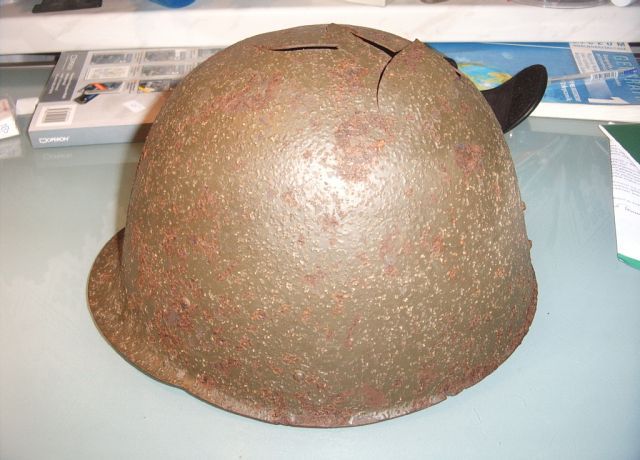

Hades Napisano 13 Grudzień 2005 Napisano 13 Grudzień 2005 Więc to jest mój hełmik. Farby praktycznie nie było widać. Jestem zadowoloiny. Hełm był bardzo eksploatowany. Nie chciałem go mocniej czyścić, bo już i tak korek zaczyna wyłazić. Nie wiem jednak jak to można lepiej oczyścić.

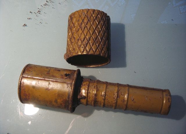

Hades Napisano 13 Grudzień 2005 Napisano 13 Grudzień 2005 Inny produkt współpracy z panem FosolemOk, ok.. to jest ta ładniejsza strona trzonka. ;ppozdro :)
