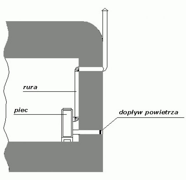

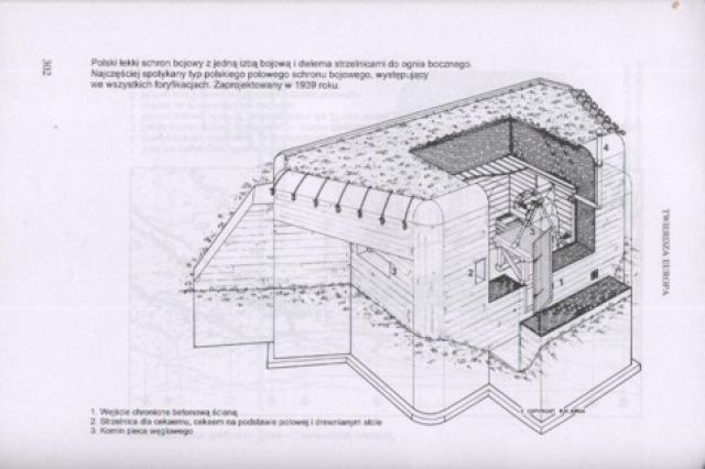

bolas Napisano 18 Listopad 2005 Autor Napisano 18 Listopad 2005 W Instrukcji Saperskiej z 1939 roku wymienone są następujące elementy wyposażenia schronu pod 1 ckm:- leżaki do kb (na 4kb)- półki - taborety- stół pod ckm- zbiornik na wodę- wiadra- sprzęt saperski (łomy żelazne,łopaty,kilof)- lampy naftowe- nafta- świece- piecyk- skrzynia na żywność małaCzy ktoś dysponuje zdjęciami bądź rysunkami tychże przedmiotów ? Jak one wyglądały ? Kojarzę tylko stół pod ckm.
malpa Napisano 18 Listopad 2005 Napisano 18 Listopad 2005 R.Jurga ladnie to pokazal w Twierdzy Europa"

Mecenas Napisano 20 Listopad 2005 Napisano 20 Listopad 2005 Otwory na rurę odprowadzającą dym z pieca posiadają wszystkie urbany, które widziałem na śląsku. Drzwi pancerne były zamocowane tylko w niektórych schronach (na Śląsku widziałem jeden taki, na dwa ckm-y. Jak na urbana to ten schron jest dość duży.) Urban to maksimum prostoty funkcjonowania, typowe wzmocnienie polowej pozycji oporu. Budowany szybko, tanio i w dużej ilości tam gdzie nie zdążono sie lepiej zabezpieczyć bardzij solidnymi punktami oporu. Jego funkcjonalność została udowodniona np. pod Mławą gdzie martwą załogę schronu po prostu wynoszono (np. po pobliskim wybuchu bomby ze Stukasa), ckm ponownie ustawiano na stoliku i schron dalej walczył. W takich rozwiązaniach nie ma miejsca na wygody w stylu półki, taborety czy sprzęt saperski... Ich miejsce zastępuje amunicja, amunicja i jeszcze więcej amunicji. Jak ktoś chce siąść to siada na skrzyniach albo na progu.
