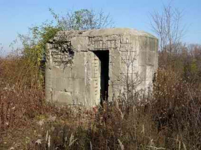

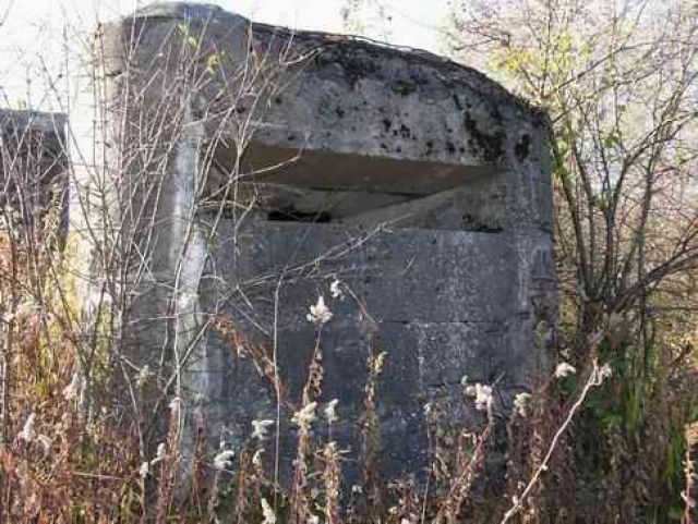

okejos Napisano 1 Listopad 2005 Autor Napisano 1 Listopad 2005 na skarpie wislianejsą dwa bunkry. ten z fotek najlepiej dostepny. drugi wiekszy ale zalany i trzeci najwiekszy z otworem na działo zasypany w 80%. czy ktos wie albo słyszał kto je zbudował i kiedy? dla informacji GK koło warszawy
Perkuno Napisano 1 Listopad 2005 Napisano 1 Listopad 2005 Witam!Z tego co słyszałem to przedwojenne bunkry polskie. Mogły osłanieć przeprawę na Wiśle w tym rejonie. W Górze Kalwarii były także koszary 1Pan a bunkierki znajdują się od nichw bardzo niedalekiej odległości.
Chudzin Napisano 1 Listopad 2005 Napisano 1 Listopad 2005 Wcześniej. Niemcy w latach I wojny światowej, najprawdopodobniej około roku 1916.
okejos Napisano 1 Listopad 2005 Autor Napisano 1 Listopad 2005 o nie gdzie krym a gdzie bunkry... one zjadują się od strony konstancina ok 2 km od koszar

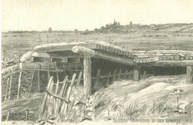

Perkuno Napisano 1 Listopad 2005 Napisano 1 Listopad 2005 Chyba rzeczywiście z I wojny bo teren był ufortyfikowany. Pocztówka jest z 1915.

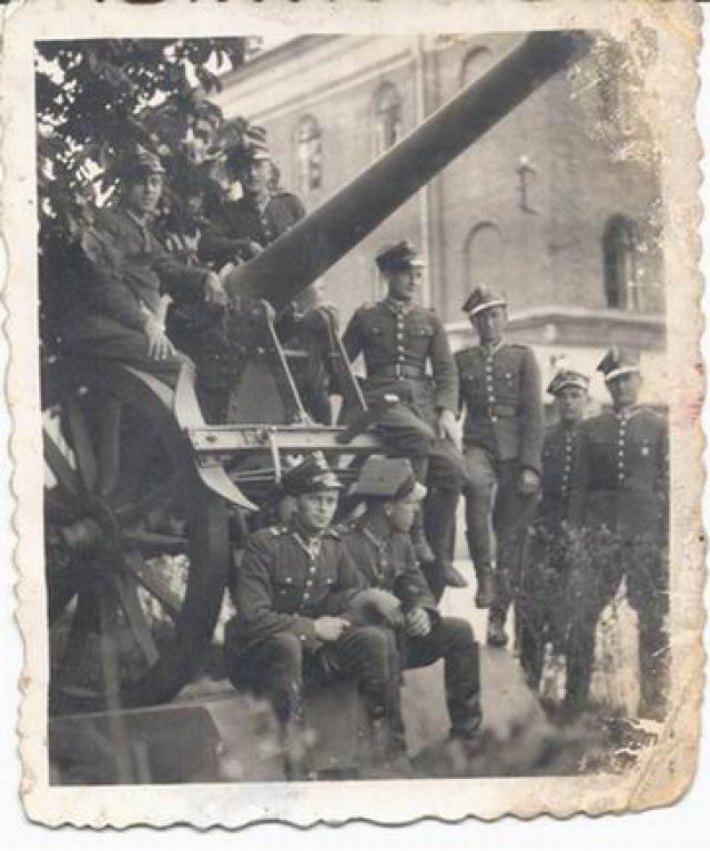

okejos Napisano 1 Listopad 2005 Autor Napisano 1 Listopad 2005 swietna pocztówka? mozna w wiekszej rozdzileczosci?a nie masz wiecej ?
tosh Napisano 1 Listopad 2005 Napisano 1 Listopad 2005 witama czy slyszal ktos o bunkrze pod kosciolem w czersku? gdzies sie spotkalem z ta informacja, szukalem, ale nie znalazlem...pzdr
Perkuno Napisano 1 Listopad 2005 Napisano 1 Listopad 2005 Niestety z Góry Kalwarii mam jeszcze tylko to. Pocztówka i fotografia były kiedyś na Allegro dlatego taka rozdzielczość. Niestety nie kupiłem, ale skopiowałem;)
Chudzin Napisano 1 Listopad 2005 Napisano 1 Listopad 2005 Na tej pocztowce to jest jakas ruska ziemianka, przeciez napisane. Czy te tereny byly w ogniu juz nie w 1914 roku?Kwestia schronu w Czersku pojawila sie na tzw. liscie Rekucia, niestety nie byl on w stanie nic wyjasnic, liste znalazl chyba w jakims archiwum. Udalo mi sie tylko ustalic ze pod kosciolem PONOC byly jakies tunele ale jest zasypano. A schrony jesli byly mogly zostac rozbrane, jak sie stalo jeszcze przed odzyskaniem niepodleglosci z duzo czescia Przedmoscia Warszawa (z I wojny).

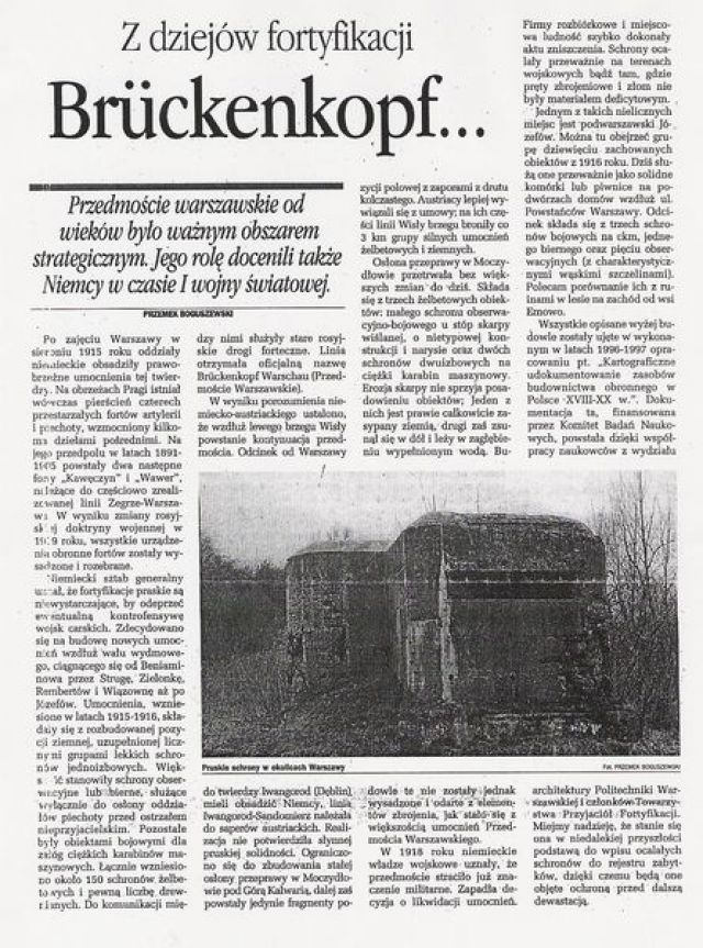

Penetrator Napisano 2 Listopad 2005 Napisano 2 Listopad 2005 W pewnej (nie pamiętam już jakiej ) gazecie ukazał się artykuł o tych schronach. Przepraszam za jakość, ale wymagania forum co to wielkości zdjęć są okrutne.
okejos Napisano 3 Listopad 2005 Autor Napisano 3 Listopad 2005 3 km od tego miejsca w lewo stojąc twarzą do wisły znalazłem łuske mosięznia od austryjacjiej haubicy 76 mm i to bez wykrywcza poprostu wystawała z miedzy. ładne bicia :D na przedłuzeni lini ognia tego bunkra był stary most widac w wisle czasami resztki drewnianych pali
okejos Napisano 3 Listopad 2005 Autor Napisano 3 Listopad 2005 penetrator a nie wysłał bys na maila? lepszej jakości?bpk@enterpol.pl
hun Napisano 13 Listopad 2005 Napisano 13 Listopad 2005 Penetrator jezeli mozesz to wyslij i mnie ten artykul w lepszej jakosci.hun97@poczta.onet.plZ gory wielkie dzieki.
okejos Napisano 13 Listopad 2005 Autor Napisano 13 Listopad 2005 znalazłem 3 najwiekszy bunkier jest zasypany ziemią ale mozna sie wczolagać przez strzelnicę ma 3 komory i jest chyba najwiekszy jest w nim metrowa warstwa piachu i ziemi.
