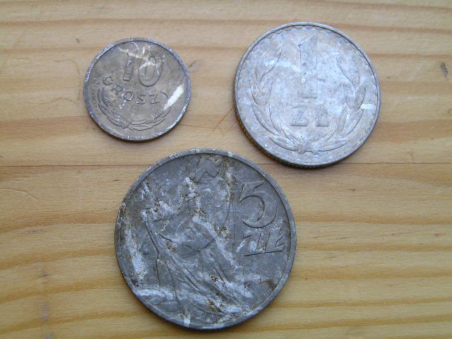

mac3 Napisano 12 Październik 2005 Autor Napisano 12 Październik 2005 Witam!Zgodnie z sugestiami na forum chciałem sobie wyczyścieć alumniowe monetki z czasów PRL. Zrobiłem 5% roztwór i moczyłem. Efekty mierne. Zrobiłem mocniejszy roztwór i też nic. Przedstawiam zdjęcie po zabiegach - 1zł i 10 gr są po kąpieli natomiast 5zł nie - pokazuje jaki był stan monety 1 zł przed czyszczeniem. Czy da się pozbyć tego szarawego nalotu. Poradźcie coś sesnownego - tylko nie, ze mam to trzymać przez trzy dni w psiej kupie :-))

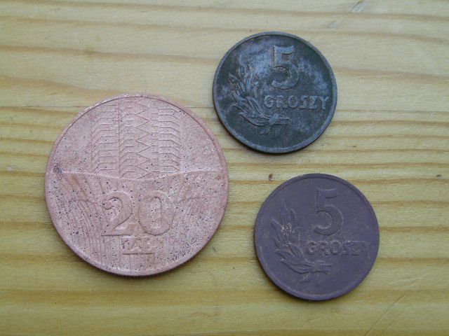

mac3 Napisano 12 Październik 2005 Autor Napisano 12 Październik 2005 Chciałem sobie jeszcze poeksperymentować i wrzuciłem do roztworu kwasku pięciozłotówkę. Owszem wyczyściła się ładnie tylk coś jej się zmienił kolor. Czy jest szansa na usunięcie tego osadu?

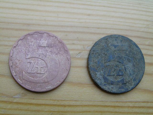

mac3 Napisano 12 Październik 2005 Autor Napisano 12 Październik 2005 Nawet dwudziestozłotówka, która jest przecież z innego metalu pokryła się takim samym nalotem. Co to jest??? Na zdjęciu jeszcze pięciogroszówki. U góry czyszczona w oliwie (efekt mierny), u dołu w kwasku (dziwny kolor). Poradźcie co robić, bo już zwątpiłem. Głównie chodzi mi jak lepiej wyczyścić aluminium (monety na pierwszym zdjęciu - w poprzednim poscie)??? Dzięki za wszelkie uwagi.
Czarek Napisano 12 Październik 2005 Napisano 12 Październik 2005 ja teraz robię eksperymetny z cilitem w żelu-zmywa 60 letnie syfy po leżeniu w ziemi z aluminiowych manierek po 1-2 godz zanurzeniu-(po wynurzeniu porzecieram proszkiem ajaxa)spróbuj-powinno dać jakieś efekty i na monetkach:)
TIX Napisano 12 Październik 2005 Napisano 12 Październik 2005 bo monety nie są robione z czystego metalu ale ze stopu który moze być różny w różnych nominałach (a nawet w tym samym nominale w różnych rocznikach)
Cyrograf15 Napisano 12 Październik 2005 Napisano 12 Październik 2005 Alu spróbuj w rostworze amoniaku 30-50%. W kwasie to można czyścić jedynie monety z czystego złota. Ten alot" można jedynie zpolerować wartość polerowanych monet pwenie znasz.Ta moneta po oliwce jest OK pomocz ją jeszcze pare tygodni.Wojtek
Boruta Napisano 13 Październik 2005 Napisano 13 Październik 2005 To jest miedź. Kwas wypłukał nikiel lub cynk, a jej nie ruszył.Pozdrawiam
mac3 Napisano 13 Październik 2005 Autor Napisano 13 Październik 2005 Zapomniałem, że był to kwasek cytrynowy a nie siarkowy itp. :-)) Czy to coś zmienia?
Boruta Napisano 14 Październik 2005 Napisano 14 Październik 2005 Przede wszystkim szybkośc trawienia.Pozdrawiam
