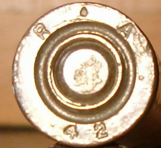

Nabój do identyfikacji
kudlaty

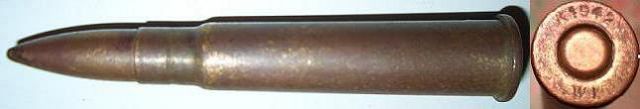

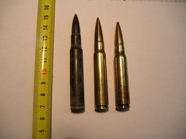

Chodzi o ten z lewej (mauser dla porównania wymiarów), znajduje ich dość dużo w rejonie niemieckiego lotniska, maja różne bicia na dnie łuski (foto 2 to przykładowe bicie), wszystkie są bardzo ładnie zachowane, często jeszcze w taśmie (niestety metalowej i mało z niej zostaje), i drugie pytanie: czy nabój mauser przeznaczony dla Luftwaffe był jakoś szczególnie sygnowany ??
pozdro Mateusz

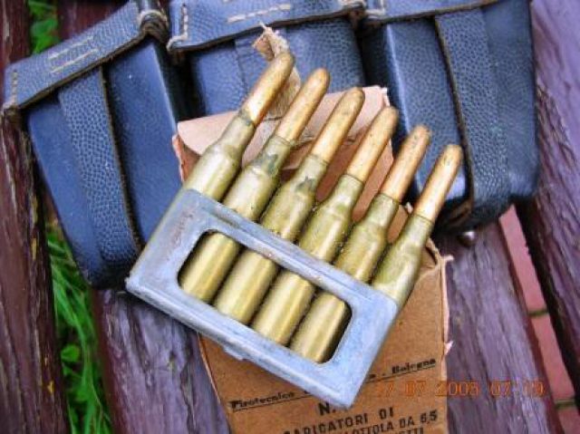

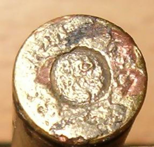

to jeszcze jeden w takim razie :), chodzi o ten z prawej, wierna TT jak zwykle jako modelka :), ma niestety zmasakrowane bicia (foto 2) co to jest ??
pozdro
Bicia pasują Pirotechnia di Bologna Bologna, Italy Government arsenal (B) ;inspektor Rubino Mario (R.M.) ;wyprodukowano w 1944 roku MAS na 99%
:-)))) to na 200% 6,5x52 Mannlicher Carcano
http://personal.stevens.edu/~gliberat/carcano/ammo/history.html
MAS na 99%
maxim przez Polske przewalały sie rózne wojska. W tym rówmiez Włosi, Wegrzy. Na naszych terenach mozna zaleźć amunicje z całej europy.
Pzdr AK77
o ta wersja jest dużo bardziej prawdopodobna :) wychodzi w tym miejscu też troche dużych" amerykańskich, no i tłumaczy to taśmy :)
pozdro

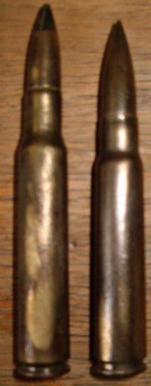

Czy te naboje były o pociskach ostrołukowych?,mi sie trafiają same tępołukowe?.Proszę o info na ten temat.Bicia na moich R.M. \\ B-44
Zgadza się to będzie 7,62x63. Ponadto polecam stronki na ten temat:
An Introduction to Collecting .30-06
http://cartridgecollectors.org/30-06intro/
oraz
Wartime Small Arms Ammo Producers of the USA
http://cartridgecollectors.org/ww2usmfrs/index.htm
pozdro Mateusz
Mateusz daj wymiary.
Tak a oko ",to mi sie kojarzy z mauserem jak miał J.Kos od Czarnousowa (nie pamietam nazwy).
Pzdr.
