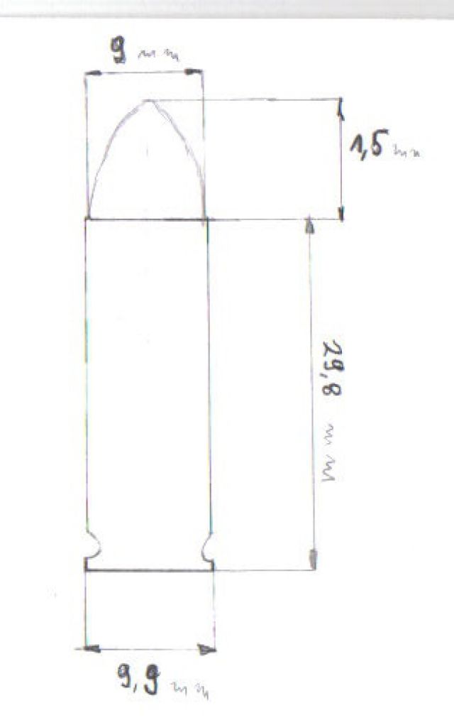

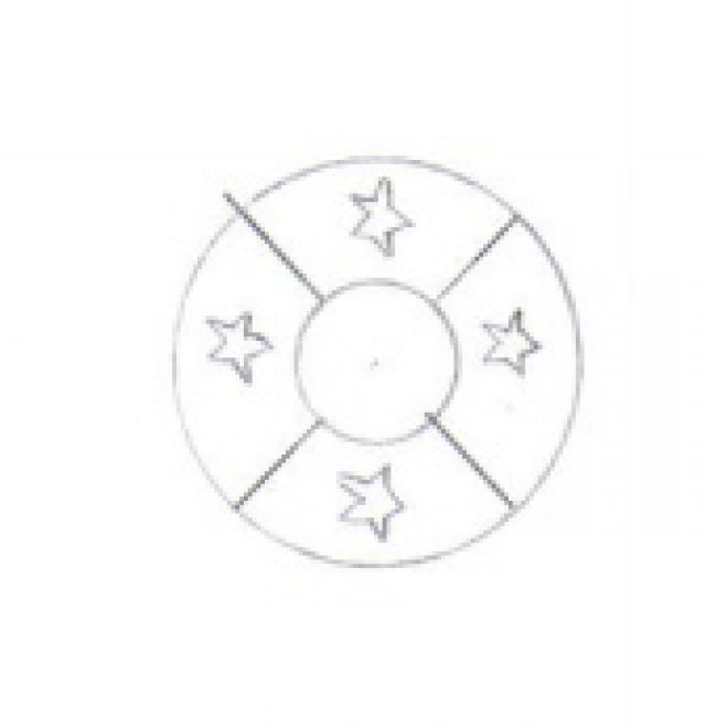

Amunicja została znaneziona w miejscu walk ze stycznia 1945 roku, w pobliżu niemieckich pozycji. W okolicy wychodziło sporo łusek od mausera (niemieckich ,polskich, czeskich)a oprucz tego trzy takie naboje. Nie jest to 9x19 mm, ponieważ łuska jest za wysoka. W dodatku oznaczenia sa dośc dziwne bo składaja sie z trzech gwiazdek. Łuska wykonana z mosiądzu, pocisk z płaszczem stalowym, ze wzgledu na korozje niektóre wymiary mogą nieznacznie różnic się. Ciekaw jestem co to za amunicja i od jakiej broni pochodzi. Oczywiście amunicja została dezaktywowana.
Z góry dziekuje za identyfikacje i pozdrawiam!!!

Dobra ,ale jeśli na rysunku kolegi wymiary są prawidłowe i łuska ma 29,8 mm długości ,to 9 x 23 Steyr czy 9 x 25 Mauser Export to raczej nie będzie...
Spoko, zgadza się, ale cytuję...
Niestety to ja nawaliłem na rysunku wysokość łuski powinna wynosić około 24 mm" (6 post w kolejności)

Oznaczenie za pomocą czterech gwiazdek stosowała austriacka fabryka w Hirtenbergu. Moze to cos da.
Jeśli mogę zasiać trochę wątpliwości, ja bym obstawił na 9x25 Mauser. Dlaczego otóż nabój ten był na wyposażeniu wojsk węgierskich, któryś ich pm-em strzelał tym nabojem chyba M39. Niemcy przejeli zapewne cześć uzbrojenia Węgrów gdy ci zrezygnowali ze współpracy. Tak mógł sie dostać do nas jako wyposażenie jednostek tyłowych.
