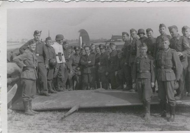

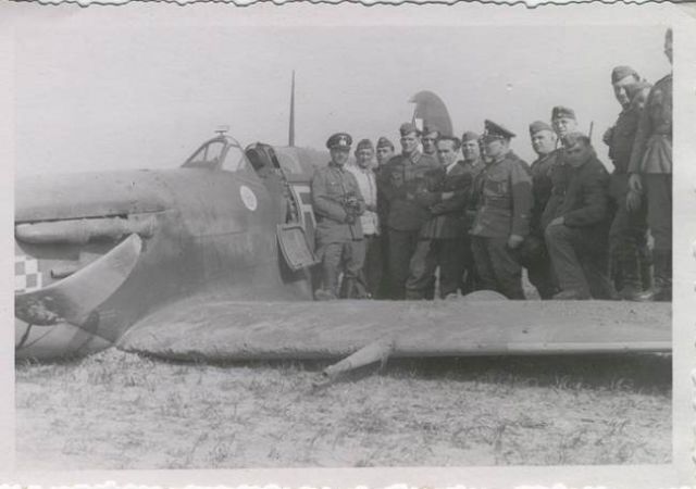

grek Napisano 12 Lipiec 2005 Napisano 12 Lipiec 2005 Ja tam się nie będę wykłócał. Obrót może i był, a może i nie. Tylko czym spowodowany? Odchyleniem strugi zaśmigłowej przy włączonym silniku czy też klasycznym cyrklem? Ale pilot był dobry i chyba cyrkla by nie zrobił.Jeśli chodzi o te doskonałości - tę około 40 to mają szybowce wyczynowe. Ale taki Puchacz, który jest dobrym szybowcem, ma coś koło 20. Tak więc jeżeli prawdą jest, że te myśliwce miały doskonałość 15 - 25, no to rzeczywiście były bardzo dobrymi samolotami.Małe sprostowanie do mojego poprzedniego postu: zaryte leciutko nie są nawet skrzydła, tylko kadłub. Wygląda to wszystko tak, jakby samolot klapnął na ziemię z niewielkiej wysokości.A dla laików: cyferka przy doskonałości określa, jak daleko w km zaleci samolot lotem ślizgowym z wysokości 1000m. (Jeśli coś pokręciłem, to proszę mnie poprawić)pzdr

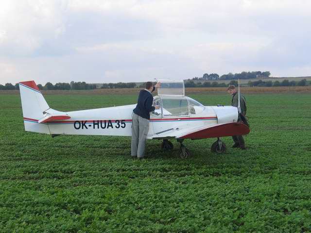

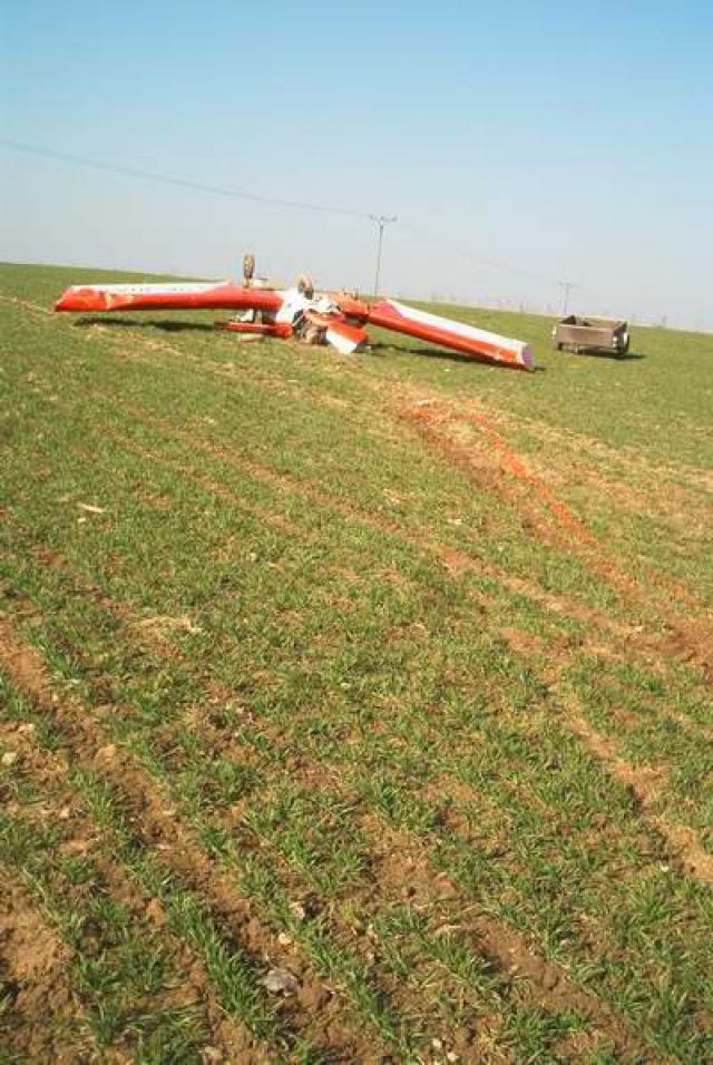

okaul Napisano 13 Lipiec 2005 Napisano 13 Lipiec 2005 Cześć,Widze że poruszacie temat awaryjnych lądowań...Mogę się dorzucic się własnym doswiadczeniem?Ano jestem pilotem takich małych, półtonowych mniej wiecej, samolocików. Moze i zadne to w porónaniu do Spita Vb, ale miałem kilka awaryjnych ladowań w swojej 'karierze'-ostatnie z jesieni 2004 macie na zdjeciu. To nie jest jakieś niewykonalne posadzić samolot na dobrym polu... przynajmniej bez Messera na ogonie ;-)OK do rzeczy, tak bez epatowania Was lotniczymi mądrościami :Poprawne ladowanie awaryjne wymaga od pilota wykonania bardzo okreslonej sekwencji czynnosci w kabinie, procedura jest wyraznie zapisana w instrukcji uzytkowania samolotu (Spit tez mial manual, kto ciekawy niech poszuka na sieci), piloci to naprawdę cwiczą i zreszta wykonują niemal odruchowo... Najczesciej najpierw zamyka sie zawór paliwa, potem wyłacza iskrowniki i odłacza akumulator od instalacji płatowca, chodzi bowiem o minimalizowanie ryzyka pozaru -na silniku jest całkiem sporo rur z paliwem, skrzydła i kadlub tez bywają pełne benzyny (zbiorniki, instalacje) to wszystko ma miejsce w plątaninie blisko kabli elektrycznych, jedna iskra i... Równolegle z powyższym pilot musi najczęściej w takiej własnie kolejności: -zabezpieczyć prędkość (ustawic odp. kąt szybowania)-ustalic kierunek wiatru, -wybrac miejsce do ladowania, -i dopiero teraz ustawic samolot w zalecana konfigurację do ladowania awaryjnego: najczęsciej smigło w chorągiewke, klapy, sloty etcSam manewr zaczyna się podejściem do pola na prędkości najlepszego szybowania, -potem samolot trzeba rozpędzić zeby mieć zapas predkości na wykonanie krytycznej, nastepnej fazy (to pewno jeden z kolegów miał na mysli mówiac o urkowaniu" bo faktycznie mniej więcej tak to wyglada)-potem robi się tzw wyrównanie (bo samolot wyrównuje tor lotu)-i teraz doprowadza sie samolot do przyziemienia na jak najmniejszej predkości (robi sie to trzymajac grata na ok 0.5m ponad ziemią i zadzierając nos w miare spadku prędkości przyciagnięciem" drążka, az do momentu kiedy samolot nie będzie już w stanie się utrzymac w powietrzu)Ten Spit Vb wazył pewno z 2700 no max 3000kg, prędkość minimalna mial ok 110-140 km/h w takiej konfiguracji jak na zdjeciu (jakieś paliwo, ammo). Nie sadzę aby pilot w ogóle siadał z włączonym silnikiem, w takim przypadku zreszta smigło raczej by sie rozlecialo, lub np wyrwało silnik z łoża lub wręcz wał z bloku. Myśle ze te przygiete łopaty to raczej skutek obracania sie od biernego naporu powietrza, tzn kręciło sie kilkanascie RPM i przy uderzeniu wszystkie łopaty zaliczyły glebę. Na mój gust smigło na zdjeciu w ogóle nie było ustawione w choragiewkęDziwne jest to zdjecie. faktycznie wygląda jakby posadzili ten samolot dźwigiem ;-)... Prawdopodobnie jednak było to perfekcyjne ladowanie -bez podwozia, bo układ z tylnym kólkiem daje większa szansę kapotażu, no i podwozie stawia cholerny opór - można nie dolecieć... Popatrzcie na zdjecie w następnym poście, lekki samolot zaraz po rozbiciu - brak wyrównania i uderzenie w ziemie przy 140km/h - wyraznie widac slady suniecia po ziemi, potem wyskok w powietrze po ktorym został już na plecach. Tutaj niczego takiego nie ma, a mowimy o 6-krotnie cięższej maszynie!Dobry był lotnik z tego Spita i miał dobre pole pod sobą...pozdrawia serdecznieKuba Myśluk

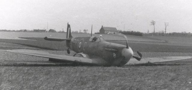

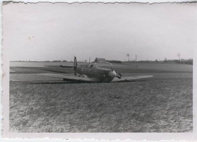

JOPEK_PL Napisano 13 Lipiec 2005 Napisano 13 Lipiec 2005 Jakoś ta maszyna nie wygląda na zestrzeloną nigdzie nie widać choćby jednej przestrzeliny raczej jest to efekt awaryjnego lądowania z powodu jakieś usterki!!!!

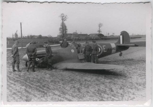

adler153 Napisano 14 Lipiec 2005 Napisano 14 Lipiec 2005 Kołodyński zestrzelony w okolicach Lille, Francja. zdaje sie, ze pelne dane podal IRONRAT

grek Napisano 15 Lipiec 2005 Napisano 15 Lipiec 2005 Heh, dobre, adler :)))Trochę mnie zdziwiły dwie rzeczy. Pierwsza, że ten nasz pilot jest w prawie że odświętnym mundurku pod krawatem (a poleciał jakby nie było na misję bojową). Druga rzecz to cały ten freundschaft z Niemcami.pzdrŻyczę dalszego nabijania postów z tak pozytywnym i efektownym skutkiem ;)
IRONRAT Napisano 15 Lipiec 2005 Autor Napisano 15 Lipiec 2005 Adler,nabijaj licznik dalej. Bardzo ładne zdjęcia do kompletu.Kołodyński, jeśli to on jest na zdjęciu wyglada niemalże jak na wakacjach na tym zdjęciu. Poz tym, że dostał się do niewoli nie znam jego dalszych losów. A teraz procedura dla P-38 z oryginalnej instrukcji w tłumaczeniu by Ironrat:Awaria obydwu silników1. Zrzucić zewnętrzne zbiorniki lub bomby2.Zamknąć zawory dopływu paliwa3.Ustawić przełączniki mieszanki na IDLE CUTOFF (odcięcie)4.Wyłączyć zapłon5. Odłączyć akumulator6.Otworzyć owiewkę i odsunąc oba boczne okienka7.Wysunąc klapy wykorzystujac system ręczny, jeśli jest na to wystarczajaco dużo czasu8.Pozostawić podwozie schowane9. Wykonać normalne podejście z prędkością 8-10 mp/h większą od prędkości przeciągnięcia i przyziemić niewiele wcześniej, zanim samolot osiągnie prędkość przeciągnięcia.Dla wodowań dla P-38 była oddzielna procedura.Ironrat
