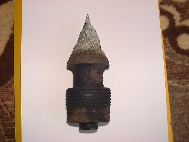

Witam bedąc ostatnio na wykopkach trafiłem na coś takie, zabrałem to coś wogóle poraz pierwszy w swojej historii do domu :) prawie zawsze gdy znajde taka badz inną rozrywkę zakopuje ja spowrotem w tym samym miejscy gdzie ją wykopałem. Wziełem ja hmm tylko dlatego że juz o tym fancie rozmawiałem kiedys z kolega który stwierdził ze to coś niema wsobie ładunku.
Ale ja się wole jeszcze podowiadywać się zanim zaczne czyscić to coś, wszak Życie mamy jedno.
I tu moje pytanie czy jest to bezpieczne i czy mogę bezpiecznie zabrać sie za czyszczenie tej głowicy.

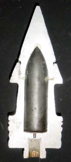

był używany tlenek rtęci, miał ułatwiać wyjście rdzenia z sabotu i truć załogę wozu oparami. Ale nigdzie nie trafiłęm czy używali tego już podczas wojny czy dopiero po. Raczej to zbyt zaawansowana technika jak na okres wojenny (chodzi o pokrywanie tlenkiem).

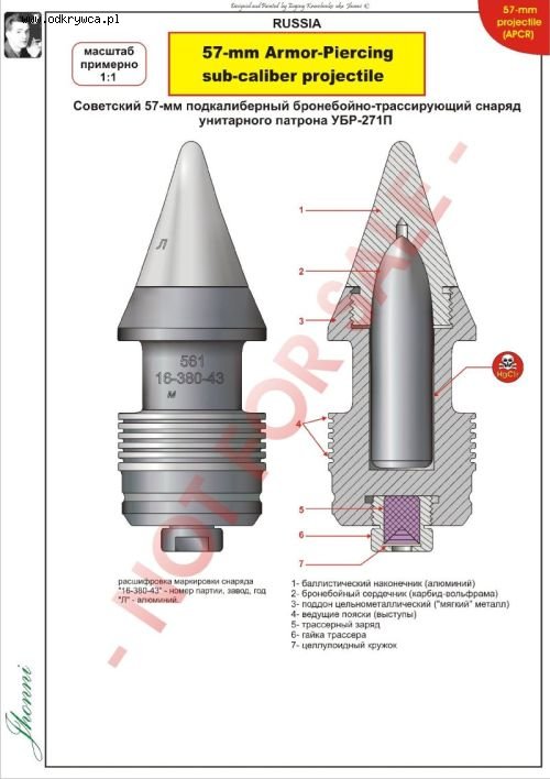

Czyli ten czub w srodky to ztalowy rdzeń, a co konkretnie w takim razie znajdowało się z tyłu w tym powiedzmy kubeczku. Ten z tego zdjęcia jest taki sam jak ten mój.
Mam teraz już tylko jedno pytanie to w tym kubeczku mozna bezpiecznie usunąć czy raczej dać sobie z tym spokój i wyzucić do smietnika?

po pierwsze to coś w kubeczku" to smugacz (masa smugowa), całkowicie bezpieczny, nie wybuchnie.
gorzej jest z drugą sprawą czyli otoczeniem wolframowego rdzenia - otoczony jest przez bardzo toksyczny chlorek rtęci HgCl2 lub Hg2Cl2. Ten związek chemiczny zimny" ustala położenie rdzenia względem korpusu pocisku, a po ogrzaniu tworzy metaliczne kulki rtęci i działa jak płyn smarujący o wysokiej gęstości i lepkości. To pomaga rdzeniowi oddzielić się od zewnętrznej powłoki. Kolejna sprawa to wysoka toksyczność związków rtęci. Dawka 0,2 - 0,4 g jest śmiertelna, a kiedy parują w cieple uderzenia, tworzą toksyczną chmurę par rtęci. Tak więc nie radzę usuwać czepiec z pocisku, a jeżeli jest uszkodzony bezpieczniej jest zakopać pocisk w ziemi. Amunicja tego rodzaju była oczywiście szeroko stosowana podczas II wojny.

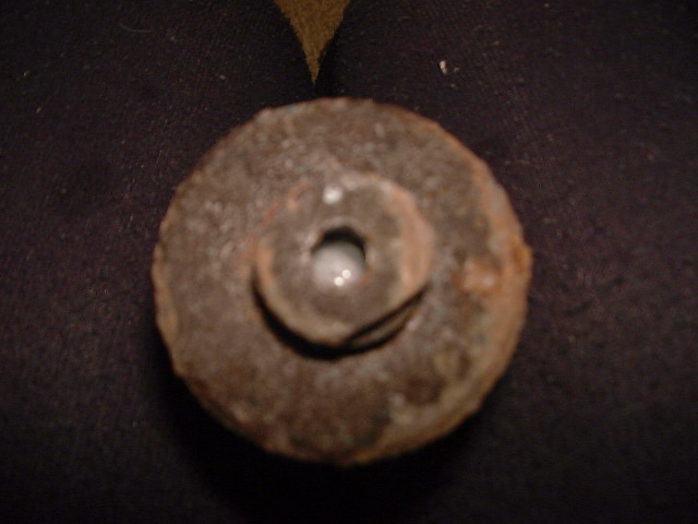

Na dnie tej dłowicy jest cos takiego w środku tego otworku znajduje sie jakaś szaro biała bardzo krucha substancja co to moze być??
Bedę wdzieczny za pomoc.
