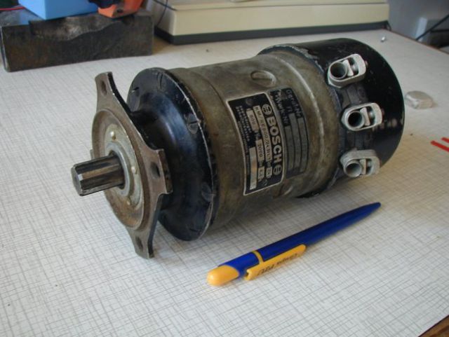

zaraz Napisano 6 Czerwiec 2005 Autor Napisano 6 Czerwiec 2005 Prośba o identyfikacje.Co z tym można zrobić?

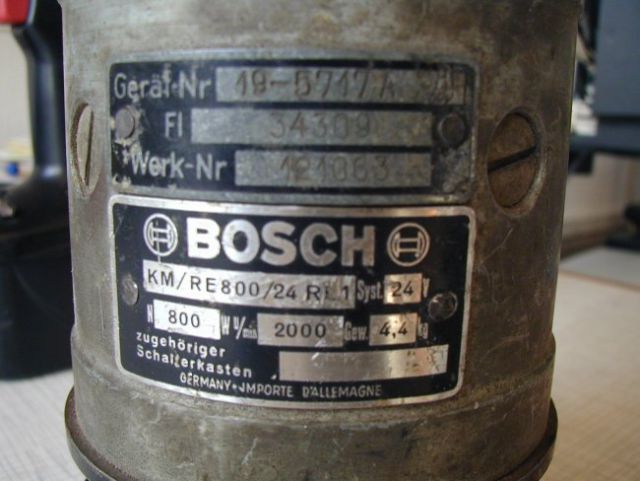

Jadzia Napisano 6 Czerwiec 2005 Napisano 6 Czerwiec 2005 Arado, na zdjęciu jak byk widać Fl 34309.Więc jednak latało chyba.Jadzia
iglanadon Napisano 7 Czerwiec 2005 Napisano 7 Czerwiec 2005 latało ale w niezbyt dużym silniku, obstawiałbm małego Argusa
elektrit1 Napisano 7 Czerwiec 2005 Napisano 7 Czerwiec 2005 Po mojemu to nie latało bo prawdopodobnie nie było montowane.Tulejki w które sie wnizuje kable są niezagniecione.Część zamienna z półki magazynowej.
Arado Napisano 8 Czerwiec 2005 Napisano 8 Czerwiec 2005 Po umieszczeniu na niemieckim forum(na razie) okazalo się że jest to prądnica od wielu latających samolotów (FW190,ME109)
zaraz Napisano 7 Czerwiec 2005 Autor Napisano 7 Czerwiec 2005 Wypatrzyłem jeszcze jedno bicie na korpusie.W kółku L 43 ".
zaraz Napisano 8 Czerwiec 2005 Autor Napisano 8 Czerwiec 2005 Czyli magazyn.Piękne dzięki.Nareszcie już coś wiem.
Arado Napisano 6 Czerwiec 2005 Napisano 6 Czerwiec 2005 Hej Hej a kto powiedział że to lotnicza rzecz ! Nie wskazuje na to numer który powinien zaczynać się na FL a śruby nie są klasycznie zabezpieczone przed samoczynnym odkręceniem ! Ja votuję na pojazd jak najbardziej kołowy !
zaraz Napisano 9 Czerwiec 2005 Autor Napisano 9 Czerwiec 2005 Dziękuje Arado za ekspertyzę.Zawsze to milej jak się wie co się ma. Około 20 lat temu pewna placówka naukowa wyrzuciła sporo podobnych części na śmietnik. Dziś żałuje że zabezpieczyłem tak mało.
