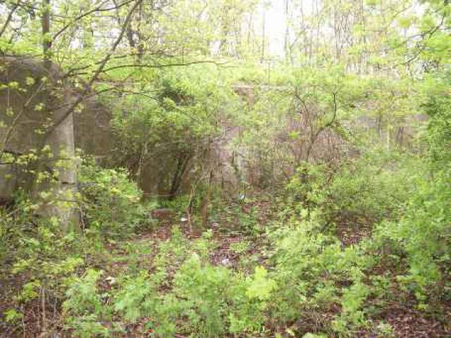

hiramx1 Napisano 17 Maj 2005 Autor Napisano 17 Maj 2005 witajcie!!!!!!!!!!!!!!!!!czy jest ktoś kto może pomóc od strony urzędowej zakupić fort z małą powierzchnią, fort jak widać niszczeje a ja bym chciał jego odnowić i dobudować jakiś budynek mieszkalny, czy miał ktoś taką sytuację, istnieją jeszcze inne problemy takie jak przemianowanie działki na mieszkalną, projekt budynku oraz zlikwidowanie kilku samozasianych drzew, które niszczą budowlę ??????????????

witek Napisano 18 Maj 2005 Napisano 18 Maj 2005 Jak bardzo bogaty jesteś? Na samo wycięcie krzaków stracisz bardzo dużo czasu i pieniędzy. Właściciel fortu w Henrysinie pod Modlinem zajeździł dwa ciągniki porządkując wały a jeszcze mu zostało trochę do zrobienia. No i poszło mu na to sporo pieniędzy. Do tego będziesz musiał oczyścić tunele, pewnie naprawić cał system odwadniający, odkopać kanalizację. Jeśli chcesz się wziąć za naprawę wałów to też sporo roboty aby je doprowadzić do oryginalnego stanu... No i Twój pomysł na dobudowanie budynku mieszkalnegojak dla mnie jest niedopuszczalny. Widziałem już zniszczone bezpowrotnie w ten sposób umocnienia i stanowczo będę przeciwko czemuś takiemu protestował. To już lepiej żeby fort stał samotnie niezagospodarowany - betonu nikt nie ukradnie i sam też się nie rozleci... Jeśli mimo wszystko masz zamiar się tego podjąc to skontaktuj się ludźmi, którzy się za to wzięli np. fort w Henrysinie pod Modlinem, na Piątnicy w Łomży i w Różanie (to te któe pamiętam).

grove3 Napisano 19 Maj 2005 Napisano 19 Maj 2005 WitamAkurat tutaj wycinanie drzew kosztuje tylko tyle co piła paliwo i ludzie do roboty.Nam zezwolono na wycięcie wszystkich drzew w odległości 2,5 m od murów (załatwiono przez konserwatora)za wyj jednego dębu , który uznano za pomnik przyrody .Pozdr
