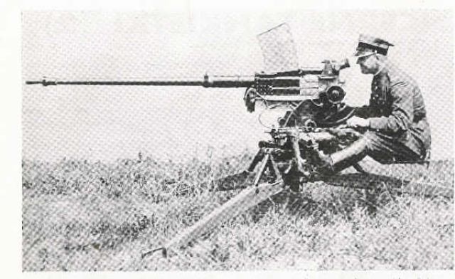

M-i Napisano 9 Maj 2005 Autor Napisano 9 Maj 2005 Kierownictwo Zaopatrzenia Uzbrojenia, po otrzymaniu pozytywnych wyników prób, zamówiło 8 maja 1939 r. pierwszych 5 najcięższych karabinów maszynowych model „D” konstrukcji inż. Bolesława Jurka, z ciężką podstawą projektu inż. Leona Kowalewicza (obaj z Fabryki Karabinów) oraz z celownikiem-korektorem konstrukcji inż. Jerzego Kunkela z Polskich Zakładów Optycznych. Planowano, iż sanocka Fabryka Obrabiarek Zjednoczenia Fabryk Zieleniewski, Fitzner&Gamper wyprodukuje do 30 marca 1940 r. 40 karabinów tego typu: 5 – w styczniu 1940 r., 10 – w lutym, 25 – w marcu 1940 r. Niezatwierdzony plan przewidywał wyprodukowanie 3500 egzemplarzy tej broni.

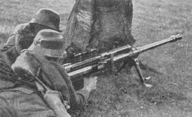

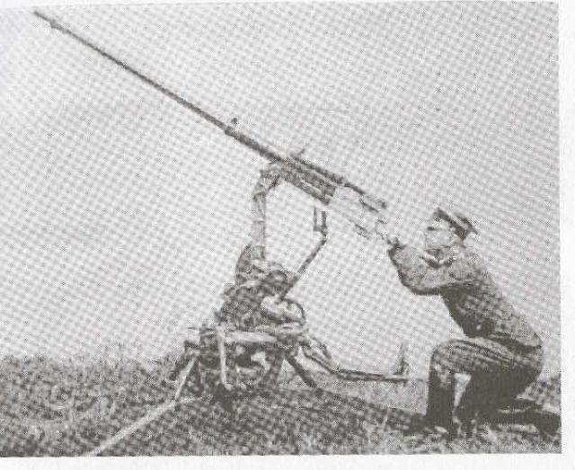

TomekSz Napisano 9 Maj 2005 Napisano 9 Maj 2005 A tak mogli wyglądać żołnierze 10 BK Zmot .Na zdjęciu żołnierze węgierscy .

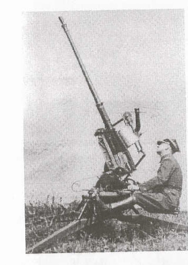

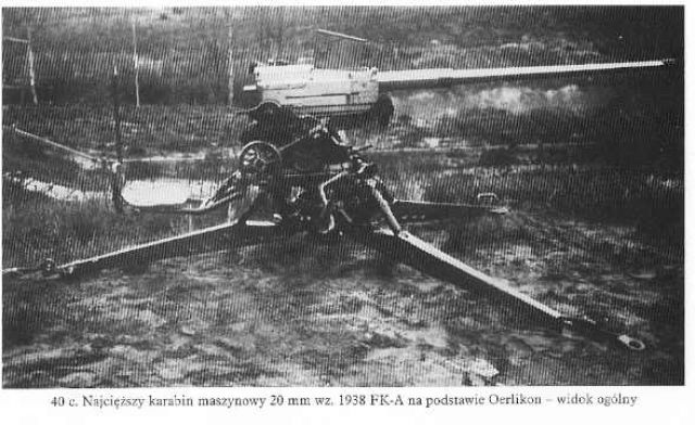

TomekSz Napisano 9 Maj 2005 Napisano 9 Maj 2005 Oczywiście broń to kb samopowt . 20 mm m36 Solothurn.

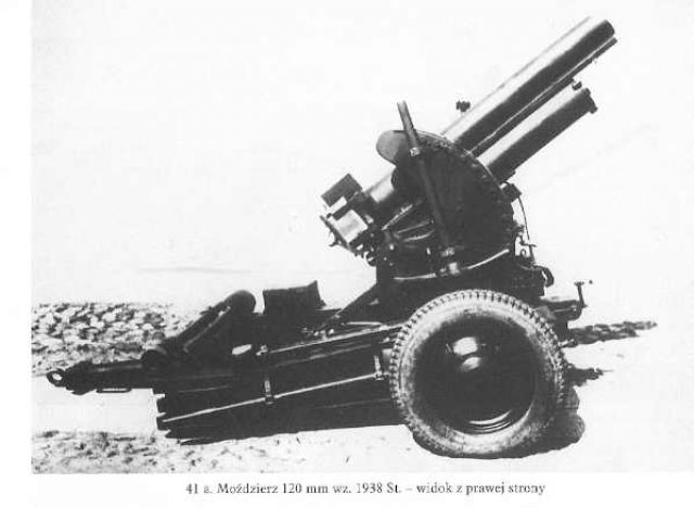

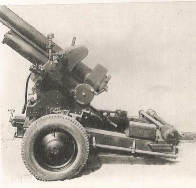

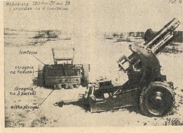

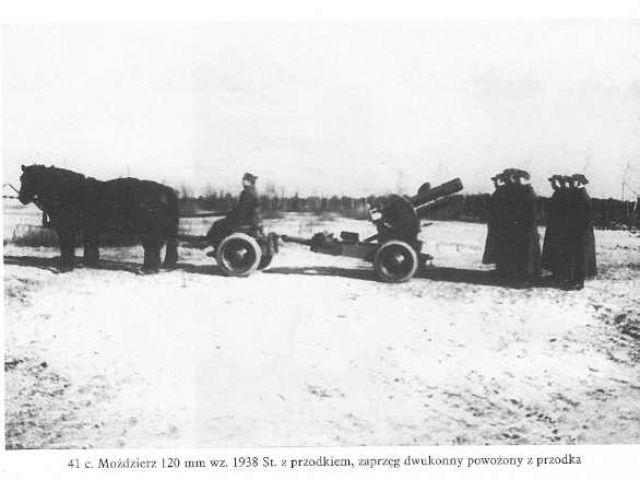

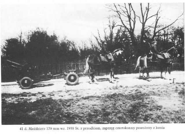

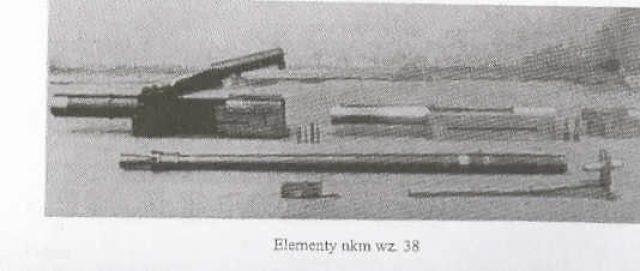

TomekSz Napisano 9 Maj 2005 Napisano 9 Maj 2005 Następnie możdzierz 120 mm wz. 1938 St. lub wz 40[wz. różnie podawany ].Młody Technik - P. ZarzyckiA . Konstankiewicz Broń strzelecka i sprzęt..."

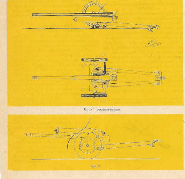

TomekSz Napisano 9 Maj 2005 Napisano 9 Maj 2005 Jeszcze armata ppanc. 47 mm. Tylko Młody Technik - P. Zarzycki .

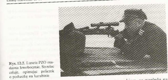

kolekcj Napisano 9 Maj 2005 Napisano 9 Maj 2005 Jakoś w najbliższym czasie ma się ukazać książka Marka Deszczyńskiego (autora Ostatniego egzaminu") i kogoś jeszcze na temat polskiego sprzętu który był przed wrześniem sprzedawany za granicę. Pozatym w ostatnim numerze magazynu Wojna!" nr.7 jest artykuł o lunetach i karabinkach snajperskich w WP do 1939 z dosyć obszerną ilustracją fotograficzną. Wiem, że było też coś na ten temat w magazynie Strzał" chyba z lutego, bo brali zdjęcia.

TomekSz Napisano 9 Maj 2005 Napisano 9 Maj 2005 Jeszcze o nkm 20 mm -Z. Gwóźdź , P. Zarzycki Polskie konstrukcje broni strzeleckiej" .Młody Technik numery 9 z 1984 i 1 z 1985

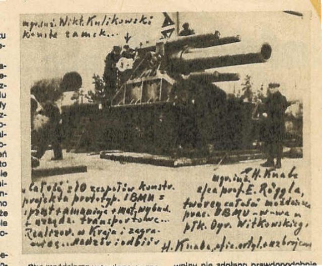

Wilniuk Napisano 9 Maj 2005 Napisano 9 Maj 2005 Dodam mozdzierz 310 mm. probne strzelania mialy sie odbyc w dniach 1, 2 IX 1939 r. w Centrum badan Balistycznych w Zielonce
