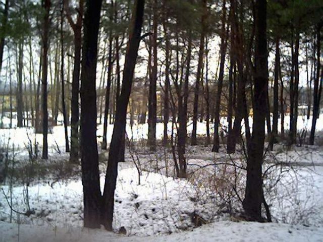

bjar_1 Napisano 3 Maj 2005 Napisano 3 Maj 2005 Mogę wrzucić dwie fotki ,ale niezbyt wyraźne.Na tej są okopy z 1945 r. w mojej miejscowości ,zasypane (obecna głębokość 50-60 cm) ,krótkie odcinki rowu 3-4 metry i następnie załamanie. Ogólnie bardzo poplątane...

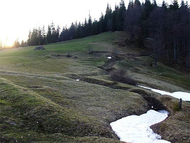

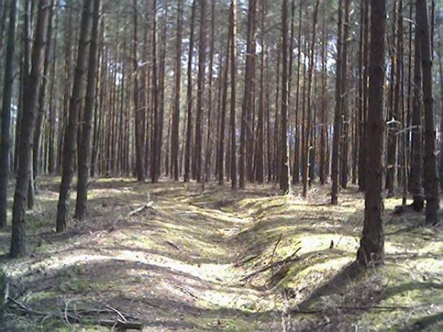

bjar_1 Napisano 3 Maj 2005 Napisano 3 Maj 2005 Tutaj okopy z pierwszej wojny ,dawniej były tam pola obecnie jest las. Długie kawałki" rowu 20-25 metrów ,następnie załamanie. Bardzo zasypane...
