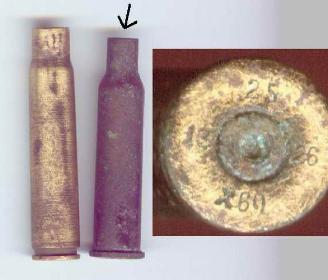

pucior Napisano 13 Kwiecień 2005 Autor Napisano 13 Kwiecień 2005 Czy ktoś może mi pomóc zidentyfikować od czego jest łuska ze zdjęcia (ta oznaczona strzałką), dla porównania umieściłem ją z łuską od Mausera. Bicia ( od godziny 12 ) to: 25 26 X60 13 Jaki to producent??
jerzyk Napisano 14 Kwiecień 2005 Napisano 14 Kwiecień 2005 witajto łuska amunicji karabinowej 6,5 x 53 Rdo holenderskiego kb i kbk MANNLICHER wz. 1895oraz rumuńskiego kb i kbk MANNLICHER wz. 1893ta na zdjciu to produkcja holenderskapozdrawiam - jerzyk

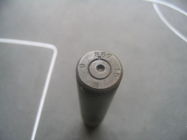

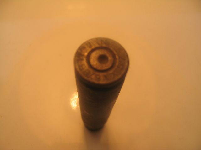

wz1977 Napisano 16 Kwiecień 2005 Napisano 16 Kwiecień 2005 Witam. Łuska o dł.57mm tylko że w kalibrze 9mm. Bicia u góry .N na dole M88/9Ax57. Czy to jest Mauser w kalibrze 9mm. Zna ktoś może jego odowód" i wytwórcę?pozdr wz1977ps. zdjęcie w fatalnej jakości.
bjar_1 Napisano 16 Kwiecień 2005 Napisano 16 Kwiecień 2005 'N' to prawdopodobnie RWS ,Werk Nurnberg. Chyba to jakiś nabój mysliwski był...bjar_1
thor65 Napisano 15 Kwiecień 2005 Napisano 15 Kwiecień 2005 Oberschlesische A.G.,Schonebecke an der Elbe.Pozdrowienia Thor.
MK Napisano 15 Kwiecień 2005 Napisano 15 Kwiecień 2005 No to ja dorzucę tylkohttp://zakee.ionichost.com/Niemcy -> 1901-1915 -> 7,92x57 Mauser klikasz dalej (na samym dole) i na stronie która wejdzie 4 od góry.Pozdro
MK Napisano 14 Kwiecień 2005 Napisano 14 Kwiecień 2005 To ja dorzucę tylko to:http://www.municion.org/6_5x54r/6_5x54r.htmPozdro
