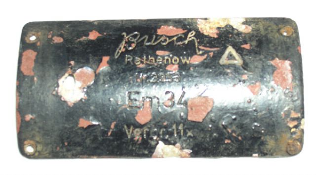

Tominew Napisano 28 Marzec 2005 Autor Napisano 28 Marzec 2005 Od czego jest ta tabliczka znamionowa. Moim zdaniem od jakiejś optyki niemieckiej. Znaleziona na mierzei.
Grzesio Napisano 29 Marzec 2005 Napisano 29 Marzec 2005 Tia, z kolei Em 4m R(H) 34 miał powiększenie 12/24x... No to może dwumetrowy - bo 11x to faktycznie dużo jak na sprzęt ręczny...PzdrGrzesiu

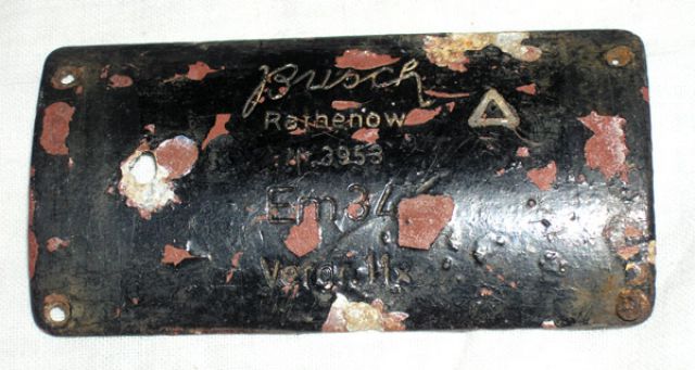

bjar_1 Napisano 29 Marzec 2005 Napisano 29 Marzec 2005 Napewno od optyki ,może jakiś dalmierz?pzdrbjar_1
Grzesio Napisano 29 Marzec 2005 Napisano 29 Marzec 2005 Em 34 = Entfernungsmesser 34 = dalmierz wz. 34Vergr. 11x = Vergroesserung 11x = powiększenie 11xPzdrGrzesiu
Tominew Napisano 29 Marzec 2005 Autor Napisano 29 Marzec 2005 Wielkie dzieki Grzesio!!!! Ale jak wygladał taki dalmierz? może macie jakieś fotki , takiego dalmierza? No i do jakich dział on był przygotowany?
Grzesio Napisano 29 Marzec 2005 Napisano 29 Marzec 2005 Dobre pytanie, bo nie napisali bazy, a Em 34 były przynajmniej dwie wielkości - ale przypuszczam, że to raczej był ręczny dalmierz o bazie 1 m, a nie 4 m przeciwlotniczy.Em 1m 34 używany był w lekkim flaku 2-3,7 cm, poza tym chyba też w artylerii lądowej - np. przeciwpancernej - a nawet jednostkach karabinów maszynowych.PzdrGrzesiu
